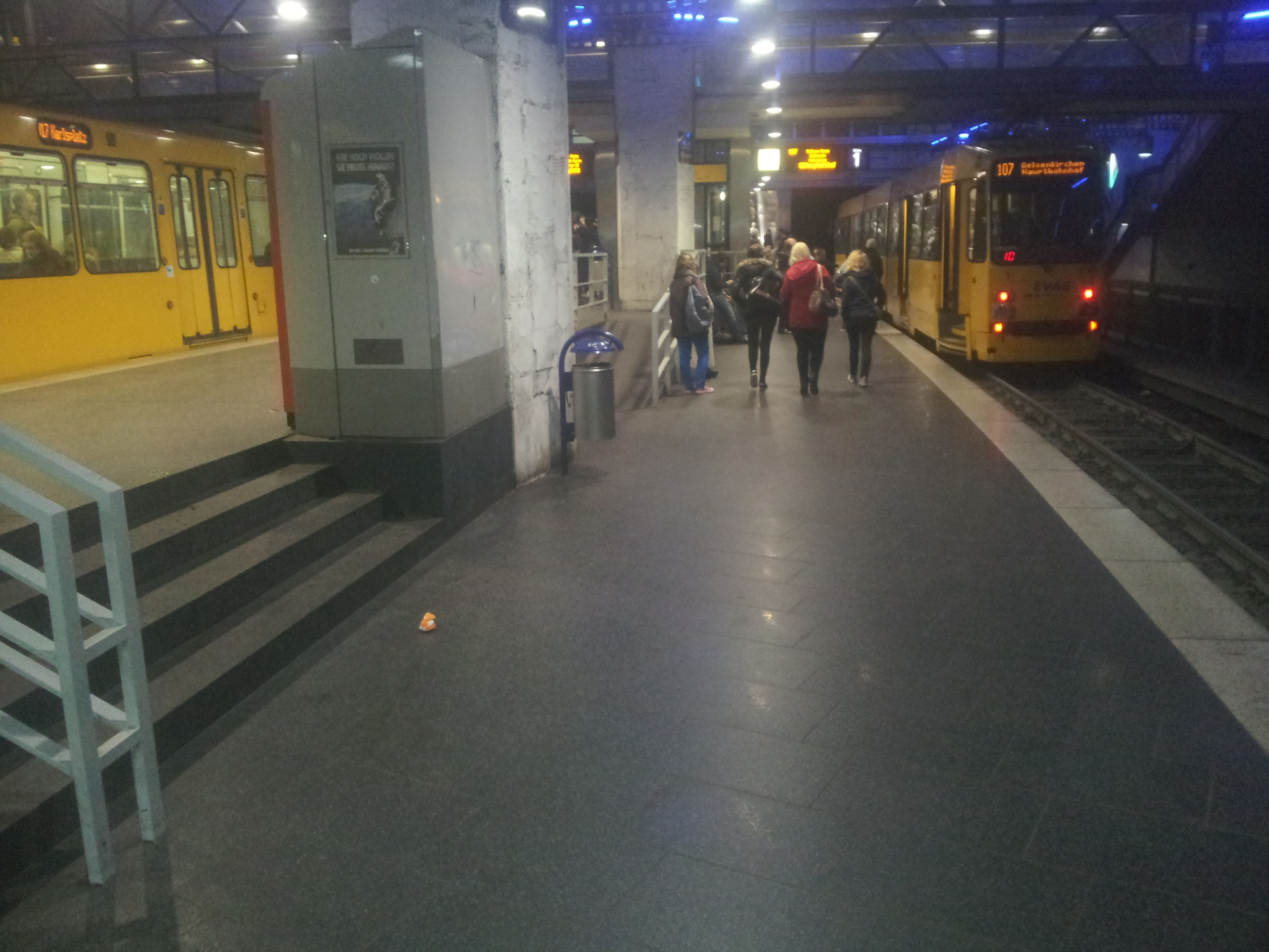

Когда совмещенный тоннель заканчивается, иногда строится кроссплатформенная пересадочная станция. Напр., на вокзале в г. Эссен пути 1 (трамвай) и 3 (метро) ведут на север, 2 (трамвай) и 4 (метро) - на юг/юго-запад.
Разница уровней по высоте - 4 ступени, есть пандус. Вверху виден межплатформенный переход. Трамвай седьмого маршрута на Гельзенкирхен стоит на "своем" пути, хотя технически дюваговские вагоны M8C 11хх, начиная с 1116, могут эксплуатироваться также на высокоуровневых платформах (ступеньки не выпускаются). Следует учитывать, что эти вагоны не оборудованы должным образом для перевозки инвалидов.

Да, именно так. Примерно треть платформы выделяется под "трамвайную" часть, две трети - для метросоставов. Разница высот - 64 см.

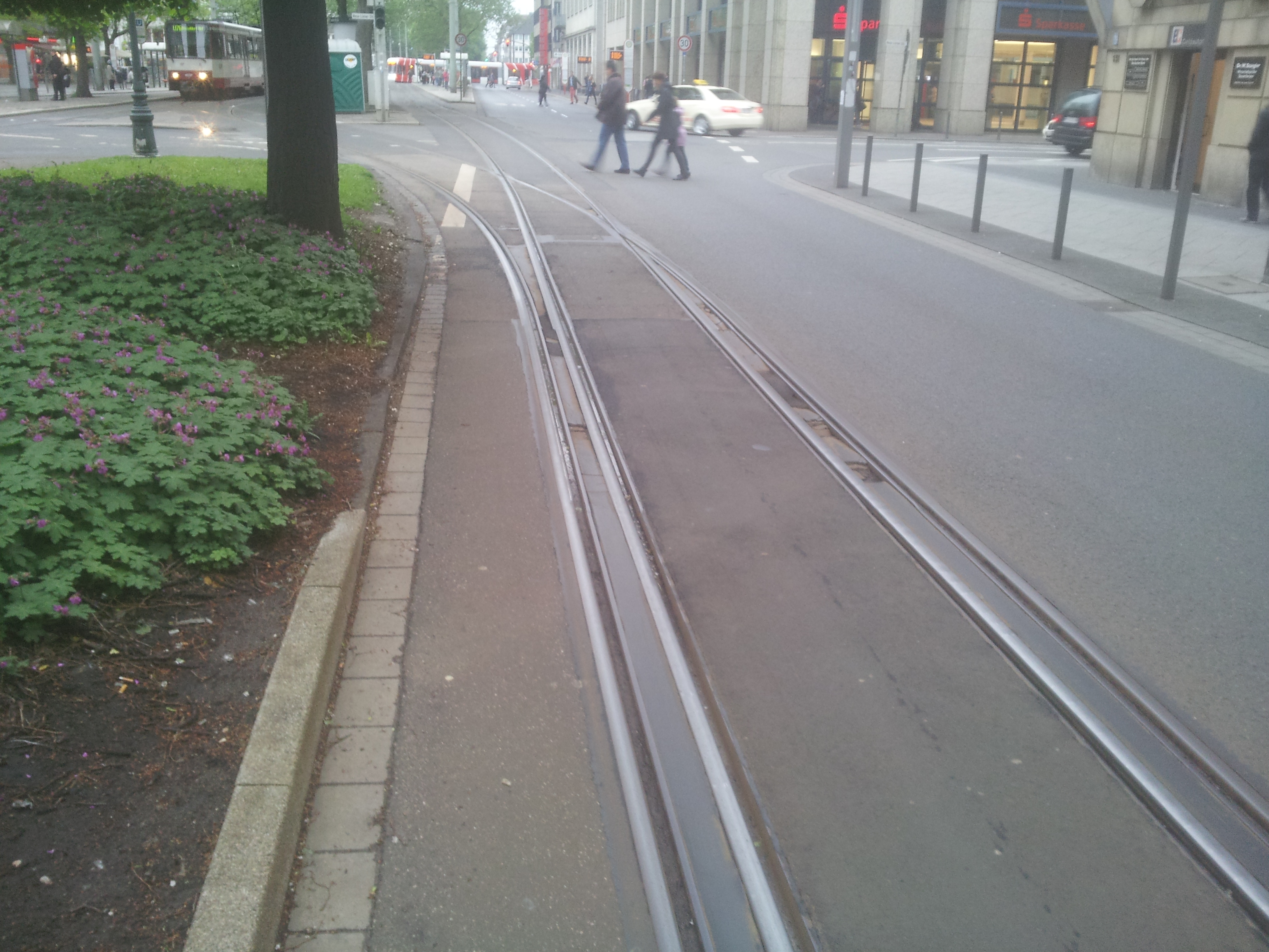

Возвращаясь к теме, колея на два стандарта реализуется не только тремя рельсами, но и четырьмя.
Европейская колея (маршрут U76/U70 из Дюссельдорфа через Мербуш) уходит налево в тупик линии, где производится оборот. Попавший в кадр U76 уже готов выдвинуться в обратный путь. Метровая колея для трамваев четырех маршрутов продолжается дальше. Трудно рационально объяснить, почему проложен дополнительный рельс. Возможно, стремление к равномерному износу или просто абстрактная склонность к симметрии.
