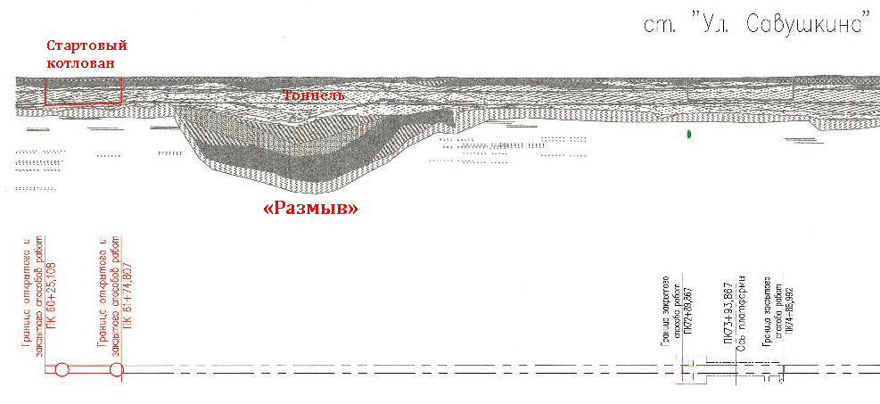

После какой станции - после Яхтенной или после Планерной - будет уход на бльшую глубину, чтобы обойти зону Размыва? Или решено в этот раз обойти его по верху?
- Сообщения: 5191
Re: Туристская (Яхтенная)
Ярополк
Эта иллюстрация даст ответ по поводу «размыва» - его планируется преодолеть сверху, между стартовым котлованом и котлованом ст.«Беговая».
Уход на большую глубину будет уже к «Планерной» - другая очередь строительства.

я так понимаю тоннель проходит аккурат в "болоте"? Так почему же всё новые станции и перегоны так не строить?
Во-первых, не во всех районах имеется возможность проложить трассу на небольшой глубине. Под тяжелыми многоэтажными зданиями на мелком заложении тоннель такого диаметра строить нельзя. В данном случае трасса двухпутного тоннеля проходит под незастроенной территорией.
Во-вторых, одним-единственным щитом, способным вести проходку в обводнённых грунтах, много не построишь.

В сравнении с участком КВЛ здесь "размыв" кажется малышом. Но как двухпутный тоннель выглядит в сравнении с однопутным по части водонепроницаемости?
Нормально выглядит. Здесь, ведь, глубина заложения тоннеля чуть больше десяти метров (до шелыги свода), плюс используется высокоточная обделка с повышенной водонепроницаемостью и современной системой герметизации стыков. А на КВЛ глубина заложения тоннелей была порядка 70-80 метров. Соответственно, - и гидростатический напор грунтовых вод на конструкцию обделки был многократно выше. (Про точность изготовления обделки в 70-х годах вообще говорить не приходится).
