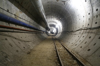

Hedin
На самом деле странно смотрится переборка .
А от ССТ и СТП пройдено очень мало .
Сорри фоток чутка так было не до них .
Вид на ПилотТоннель необходимый по превоночальному проэкту .

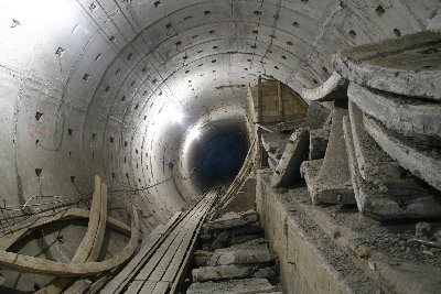

Вид из Пилот Тоннеля.

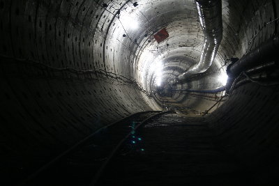

Переборка тоннеля под новый проэект.

На последней фотке на переднем плане уровень "пола" нового тоннеля или как? Вообще, как именно меняют план и профиль пилот-тоннеля?

Забыл чертеж сфотать .
На картинке ниже
Схема переборки тоннеля .
Зеленым старый тоннель .
Красным новый .

Станция же первоначально проектировалась как односводчатая, для чего собственно и было сделано смещение в плане и в профиле бокового тоннеля. Потом бы половину забетонировали и расперли бы свод. Теперь времена изменились, станция будет пилонной, следовательно это смещение не нужно.

Ребята молодцы - навалили железобетонного лома, зальют бетоном и мусор вывозить не надо! :good: Экономия - я бы так же сделал. :)
