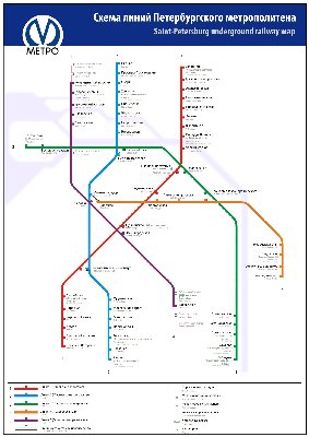

Схема хороша для календарика какого-нибудь.
согласен, идеальная схема для карманного календарика, очень симпатично...
1. Технологический институт - плохо смотрятся, визуально получаются 2 станции с разными названиями
да, надо бы так сделать: Технологический институт
3. Непассажирская станция Волковская отмечена, хотя не отмечена очень напряжённая станция "Ленинский Проспект", например.
4. Автобусы в аэропорт ходят и от Пушкинской.
про Волковскую справедливо (надо убрать), про Ленинский - абсолютно не к месту, там пешком 15 минут до платформ... про Пушкинскую и аэропорт тоже неуместно... основная станция, обслуживающая аэропорт - именно Московская...
Нет, не надо каждую букву отдельным цветом, так в глазах рябит, что прочесть невозможно.

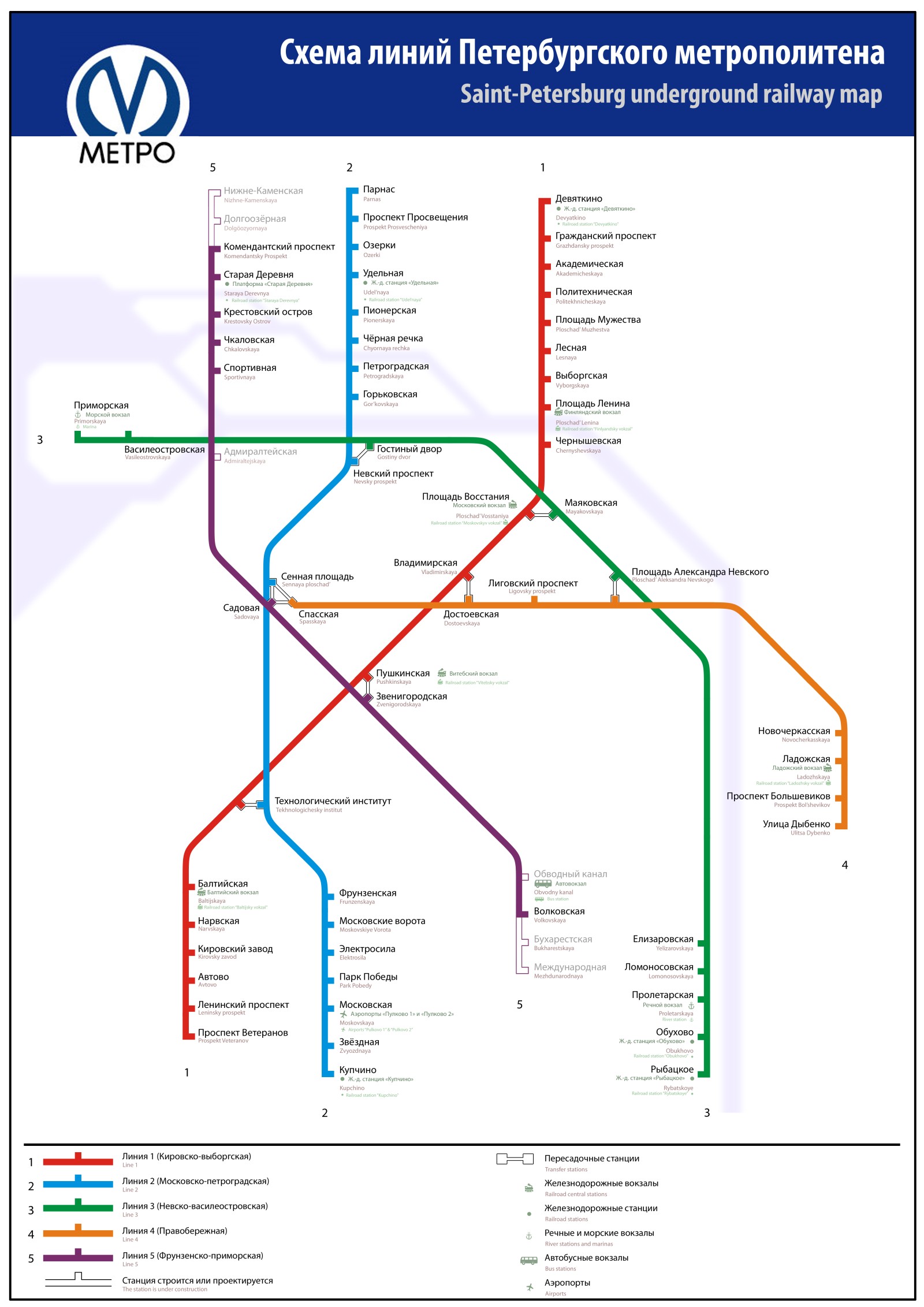

Мне нравится, только, имхо, пересадки надо как-то поярче выделить, сделать на них акцент.. М.б. черным цветом...

такой вариант мне тоже нравится ГОРАЗДО больше предыдущего, хотя я бы лично поигрался с кривизной и толщиной линий, а также с расположением подписей к станциям относительно линий, ну и неву покрасивее можно было бы нарисовать, думается... щас попробуем изобразить чтоли...

bars, транслит очень мелкий. А надписи автовокзала, аэропорта, и ж.-д. станций в транслите прочесть практически невозможно. Так что его лучше вообще убрать.
ИМХО номера линий лишние
А в целом очень даже ничего.
bars
Сообщения: 1484
Станция метро: Елизаровская
Re: дизайн вагонной схемы
Сообщение bars »
Неву вообще не собирался рисовать, так, в последний момент на скорую руку )
Надписи мелкие, т.к. это миниатюрный jpeg. Ежели делать А2, то вполне разборчивы все надписи ))
Номера к линиям тоже поначалу отсутствовали. Но если исходить из существующих голосовых объявлений в вагонах, пожалуй их лучше все ж указать.

О-о-о, это интересный вариант!
Если уж делать в западном стиле (с квадратными станциями), то так. Жаль только, что текст мелковат. По-моему, пространства хватает для чуть более крупных надписей.
Впрочем, если бы такова была схема на станциях, то, думаю, смотрелась бы.

bars, схема, конечно, не должна повторять карту, но помещать Рыбацкое на уровне Технологического института и выше Волковской даже на схеме не стоит.

отличная схема! :good: только бы.. сжать что ли её )
этот вариант в разы лучше отфициальной..

Неплохая схема... по-моему, можно было бы МПЛ изобразить прямой линией (в самом деле - зачем ей такой неестественный изгиб), а Рыбацкое и компанию опустить как-нибудь на уровень Купчино, ну и присоединюсь к Metroschemes - поярче выделить пересадки

Имхо, на данный момент лучшая схема.
5 баллов!

Соглашусь с предыдущим оратором. Из схем на западный манер эта выглядит лучше остальных.
