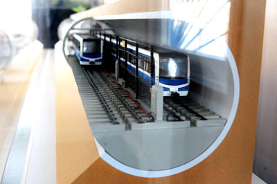

Добавлю к своему предыдущему сообщению фото двухпутного тоннеля (благо, оно, как нельзя кстати, опубликовано в сегодняшнем номере Санкт-Петербургских ведомостей).
Размещение поездов и конструкций внутри двухпутного тоннеля (фото макета в ОАО "Метрострой")

Что бы полностью исключить такую вероятность нужно размещать пути в два уровня, габариты тоннеля позволяют это сделать.
Либо устройство железобетонной стенки высотой 0,5-1 метр между путями.

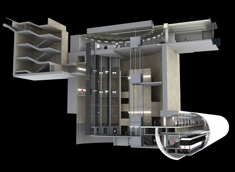

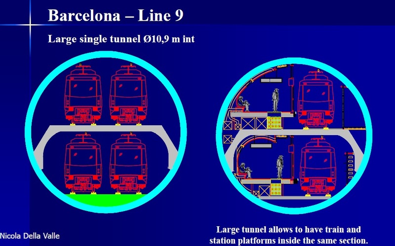

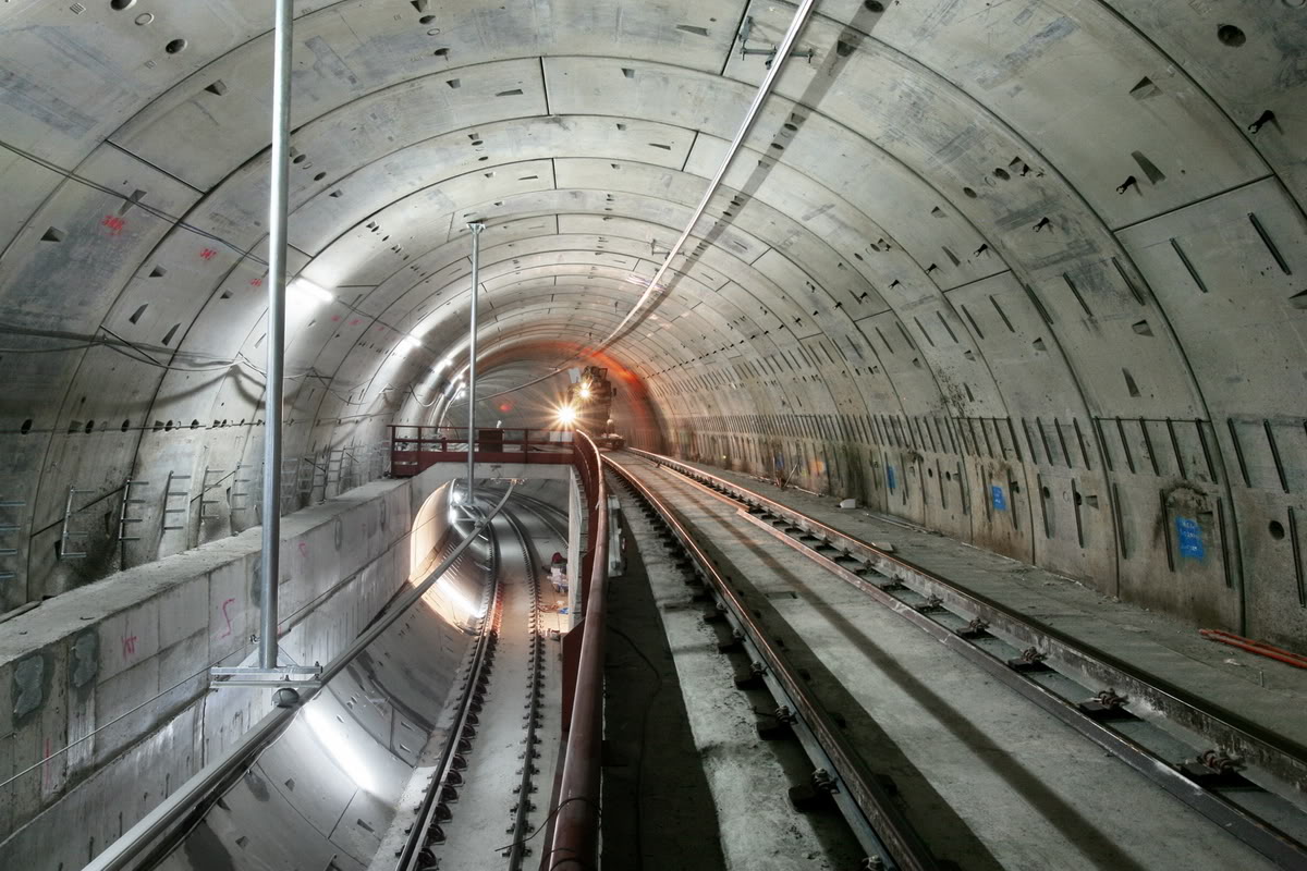

Ну и картинки двухпутных тоннелей

При отсутствии сплошной бетонной стены между встречными направлениями уже становится опасно, а в конструкции по второй картинке поезд может нехило навернуться. И, например, срезать рамой всю крышу встречного презда.

Ну вот на Барселону и их чудо-метро не стоит ссылаться... Такая конфигурация сойдёт только там, где пассажиропотоки небольшие, но уж никак не в больших городах. Да и в мелких - тоже не вариант... А в Барселоне на такое там пошли только потому, что захотели сэкономить. По идее, вообще могли бы и не строить, учитывая то, сколько "много" там народу ездит.

При двухэтажном тоннеле намного проще и быстрее возможна эвакуация пассажиров.
Простота обслуживания тоже плюс таких тоннелей, особенно с верхним токосъёмом
Если таким образом построена вся линия то в составах используемых на ней отпадает требование например к торцевой двери в голове и торце состава.
