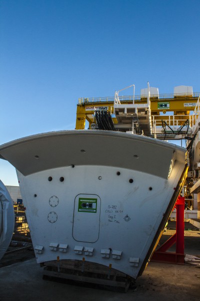

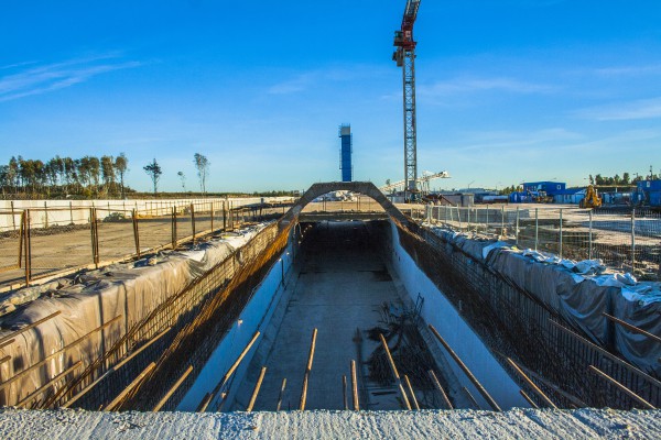

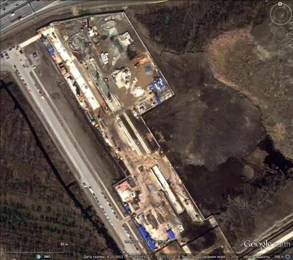

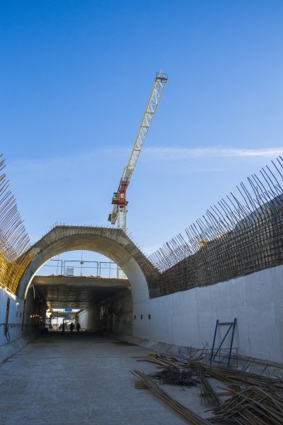

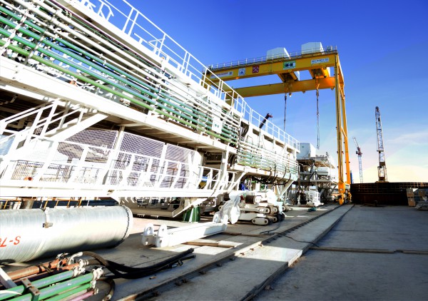

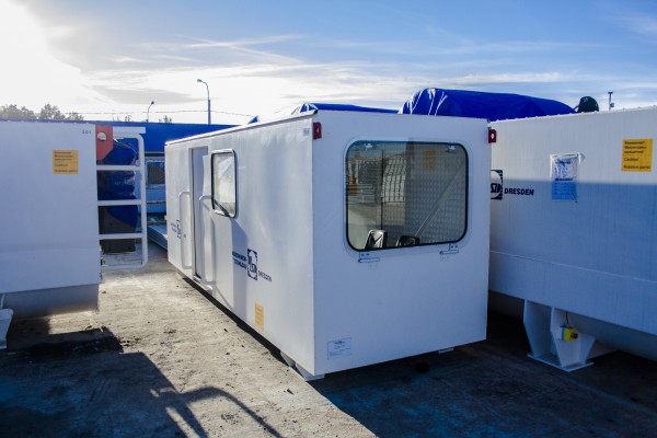

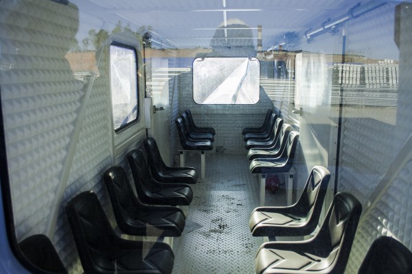

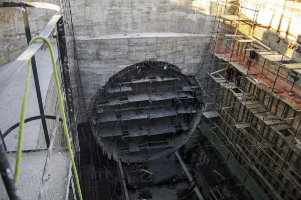

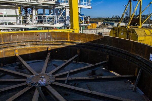

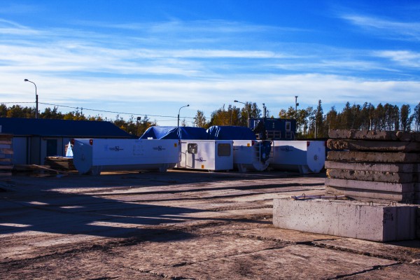

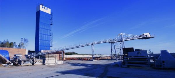

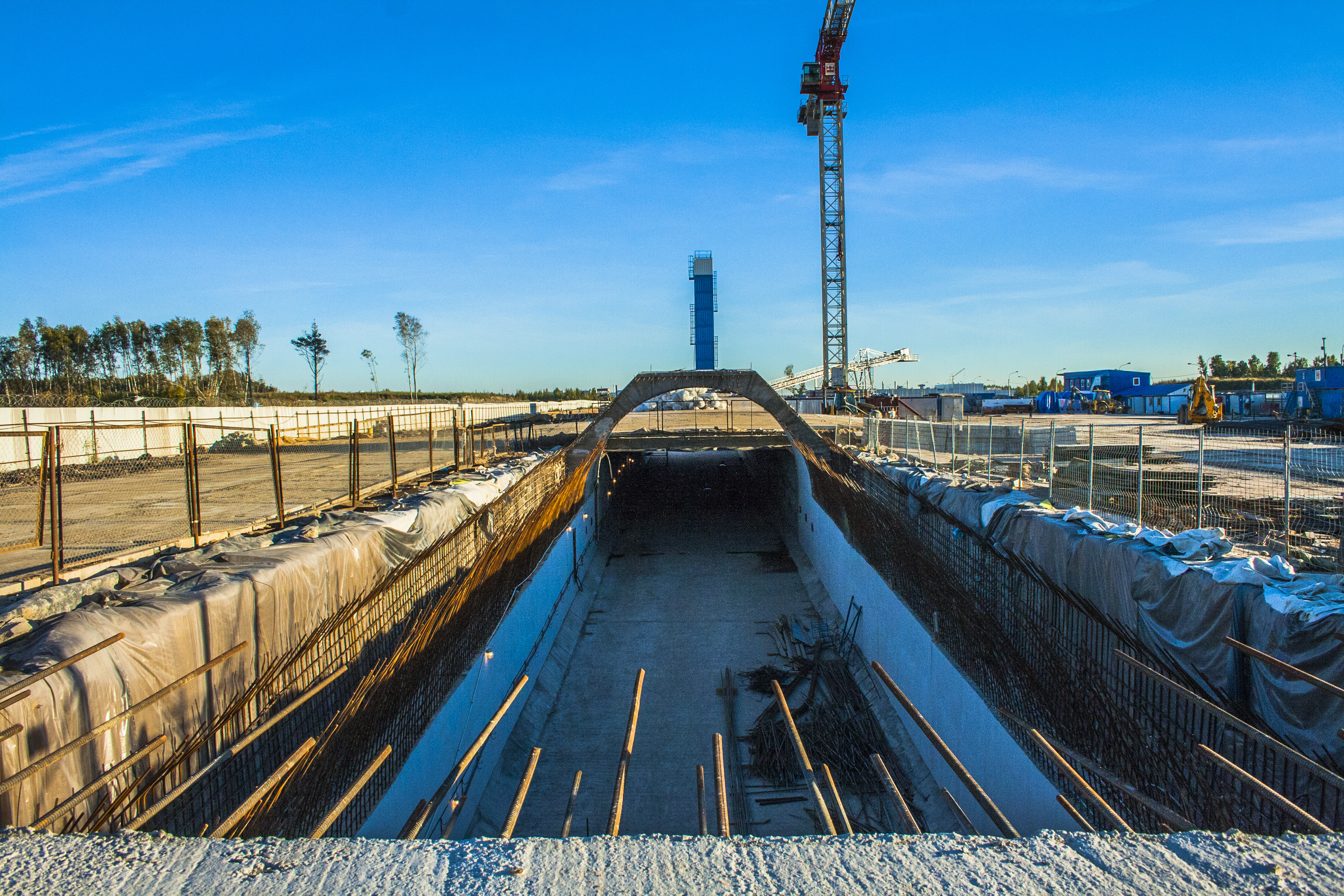

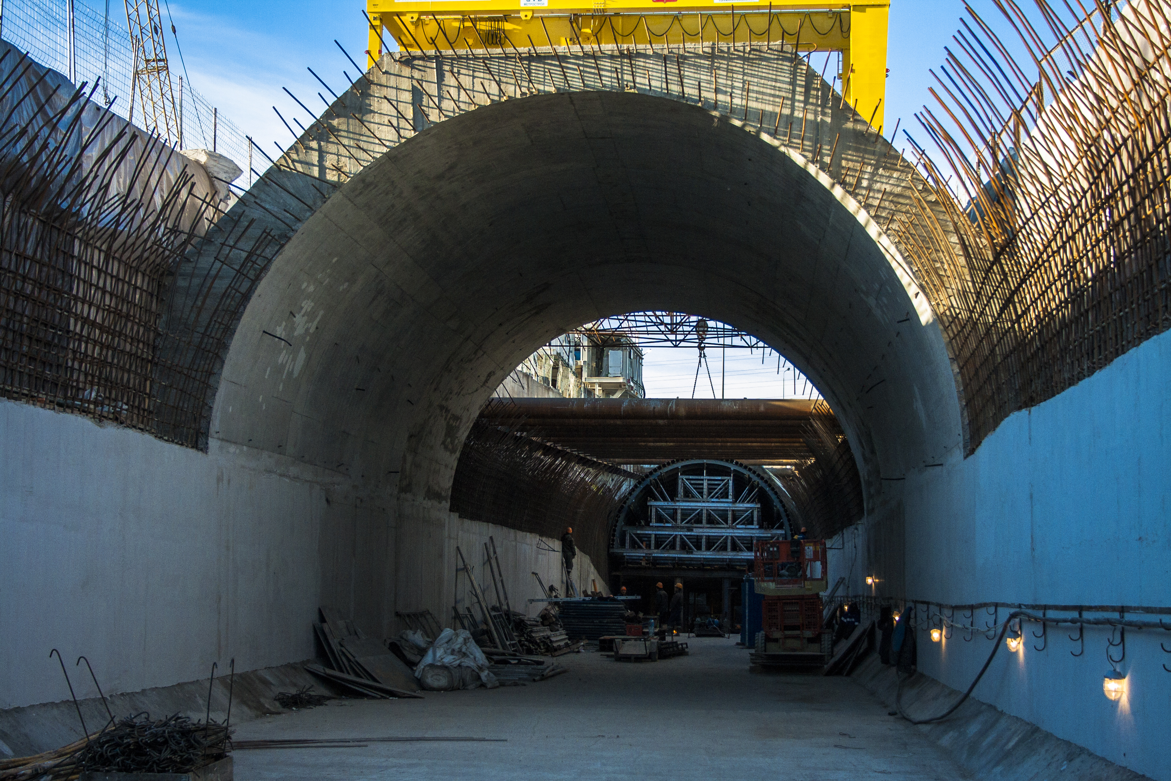

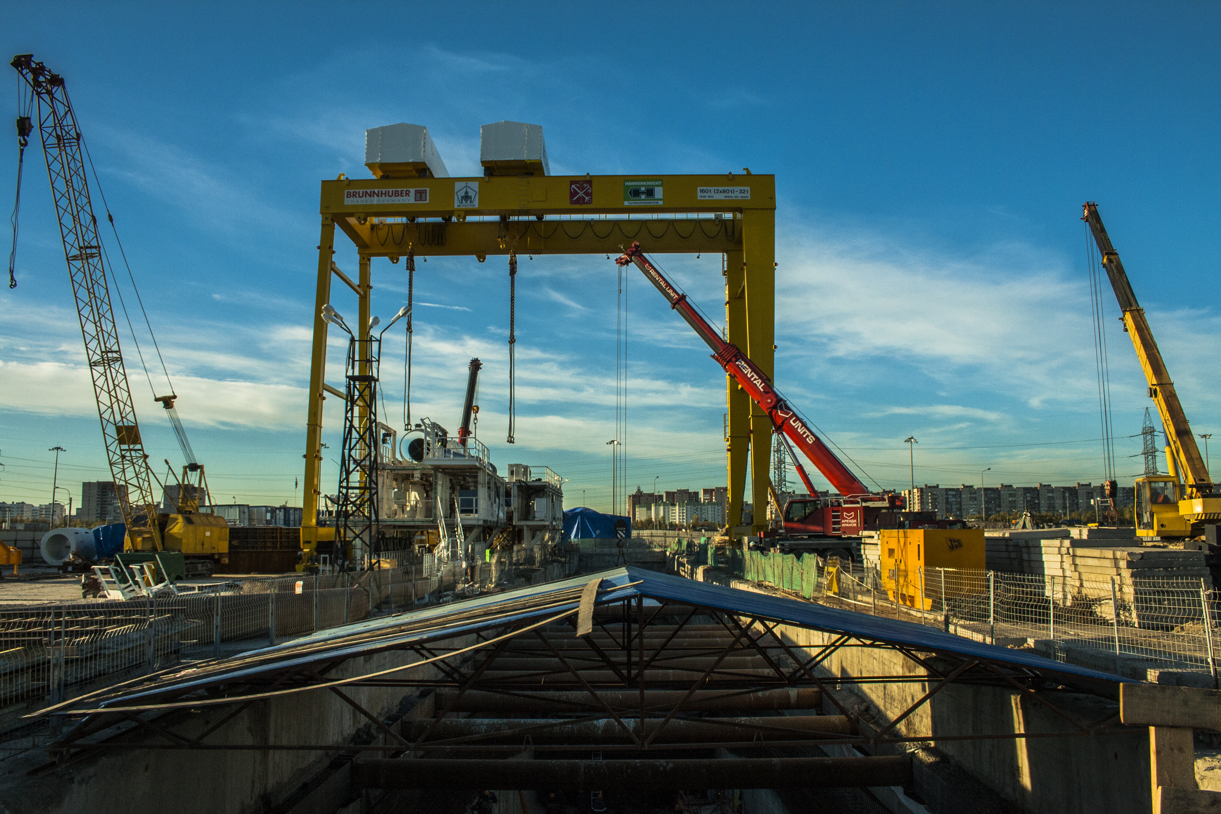

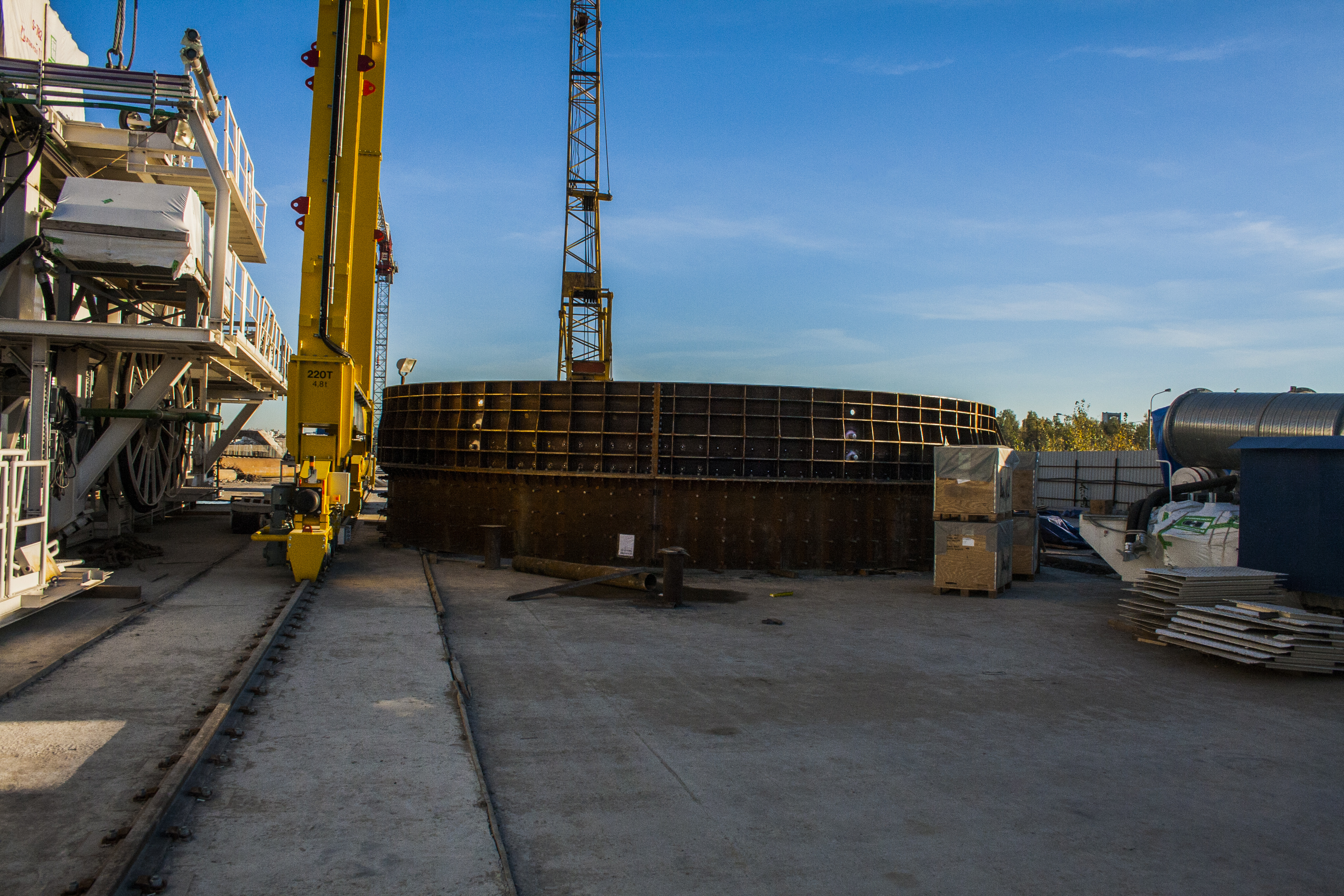

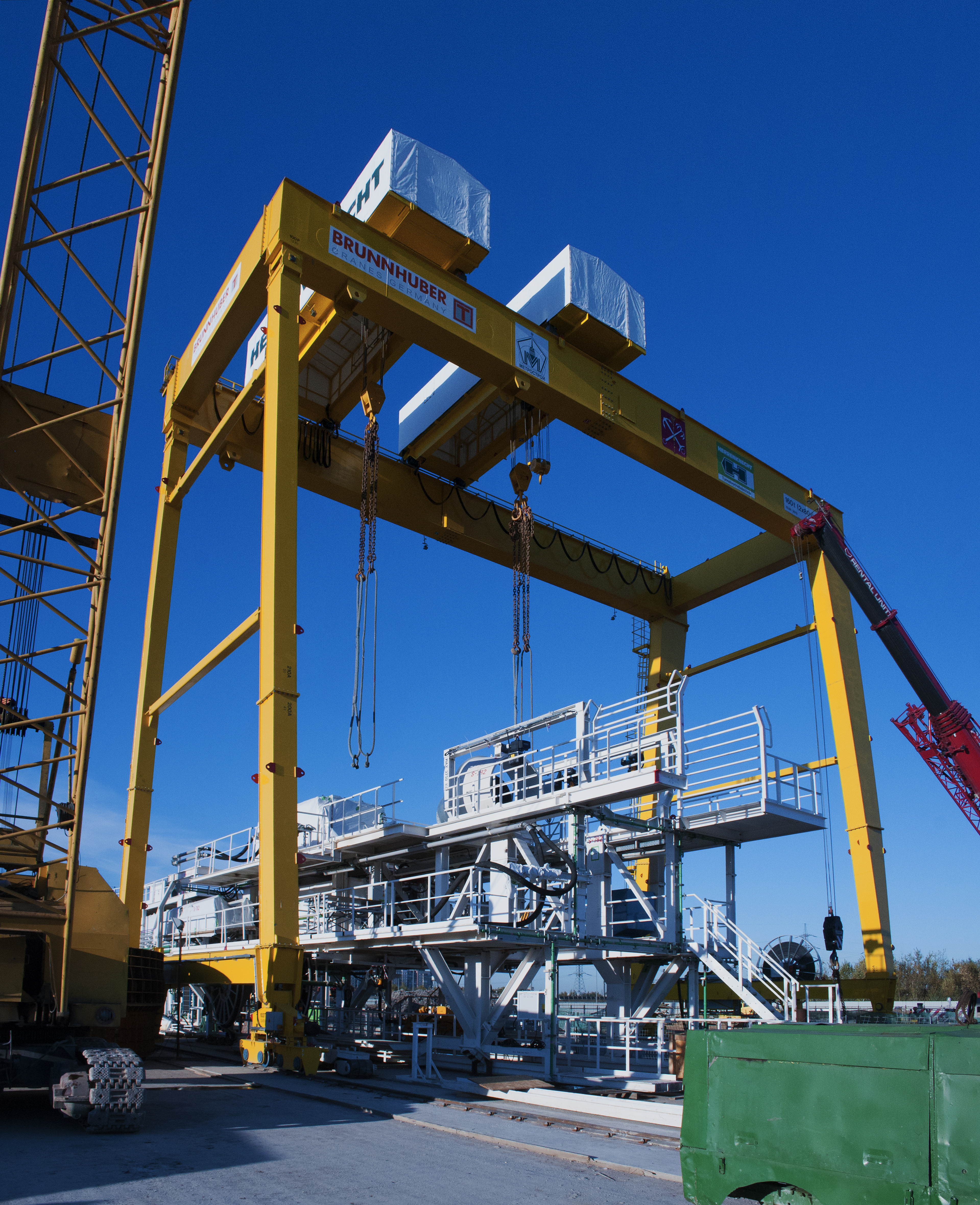

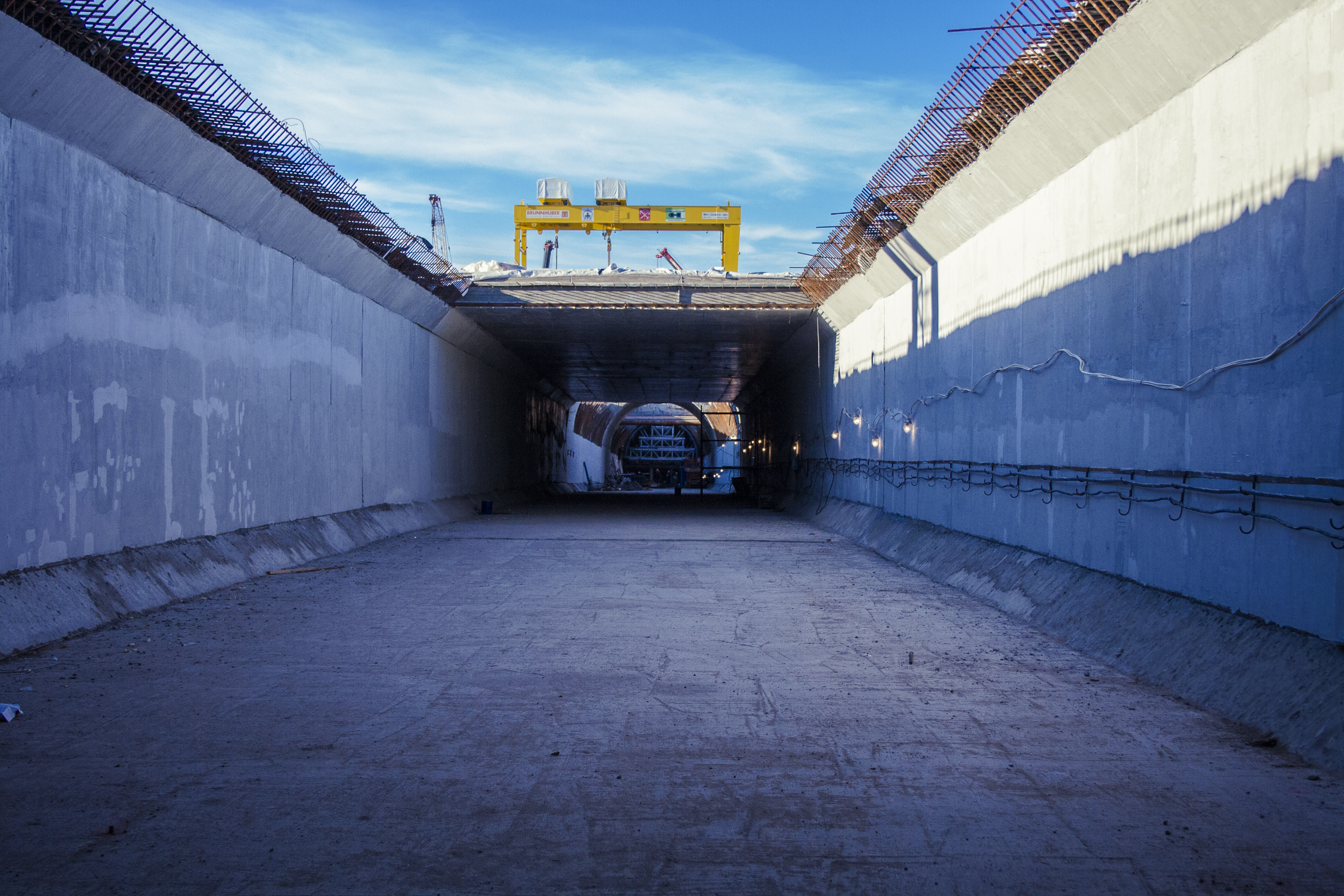

Re: Шушары (проект. назв. "Южная")

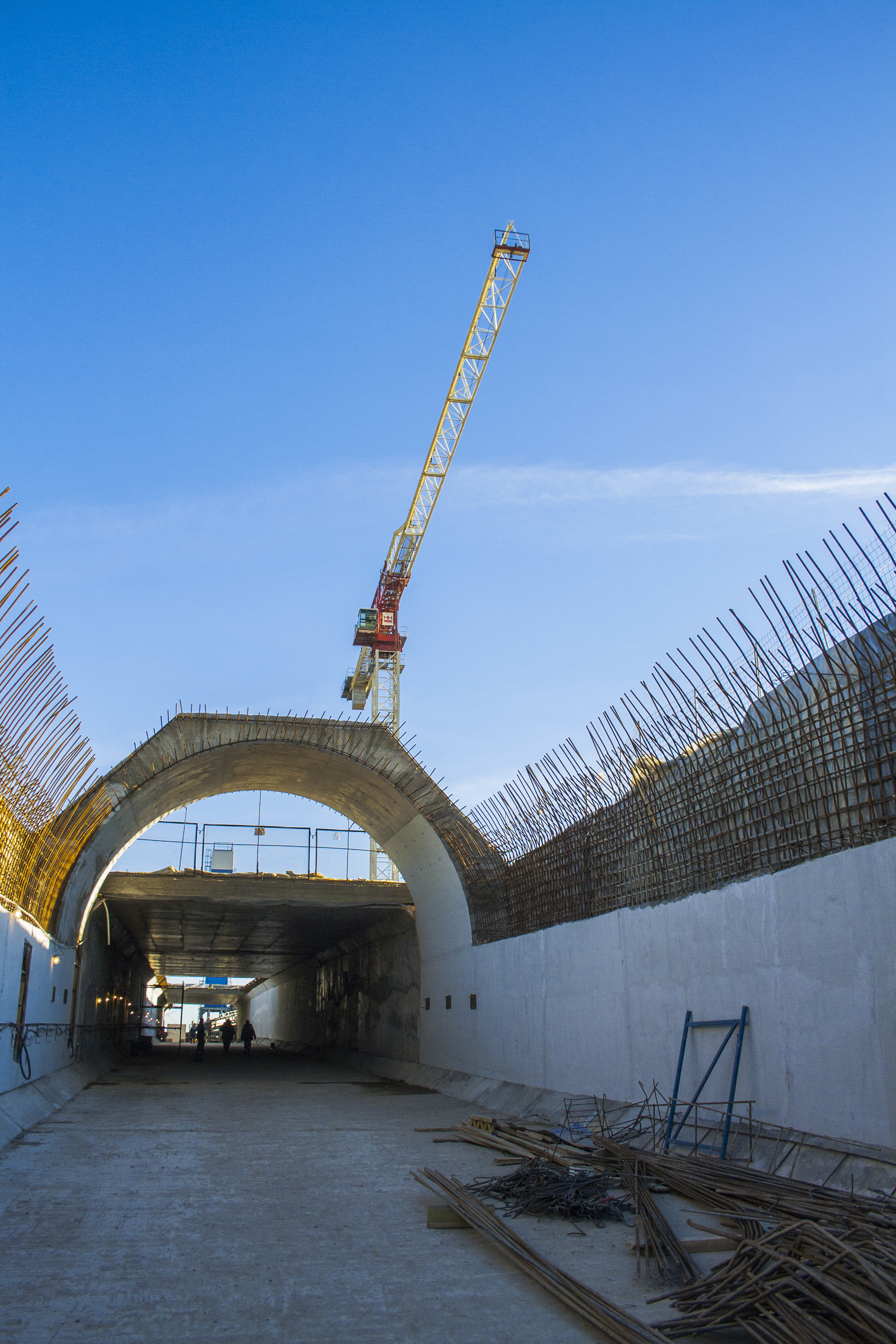

Активно ведется подготовка стартового котлована; при помощи двух передвижных опалубок ведется бетонирование свода портала между стартовым котлованом и будущей станцией; производится завозка и сборка элементов щита и дополнительного оборудования.

xxela - спасибо за фотографии

Посмотрел фотографии, порадовался, что стройка  движется, вот статья в дополнение.

Технология сборки этого щита сложная. Во-первых, его мощный режущий орган и сама оболочка – это полностью сварные конструкции, поэтому впереди у Метростроя огромный объем сварочных работ, требующих ювелирной точности и высокого качества сварных швов. Во-вторых, этот комплекс содержит несоизмеримо больше периферийного оборудования: накопительную станцию для конвеерной ленты, сложный отвальный транспортер. Уже готовится площадка под строительство бетонного завода для снабжения строительства раствором и многое другое. Выдача породы будет осуществляться посредством сложного конвейера, без рельсового пути и скиповых тележек. По всему пути тоннеля мы смонтируем конвейерную ленту, а на выходе из тоннеля установим отвальный транспортер в виде 40-метрового «моста». По нему порода будет беспрерывно перемещаться прямо в отвал. Вообще, трудоемкие работы предстоят на всех этапах монтажа: механика, гидравлика, электрика как горнопроход-
