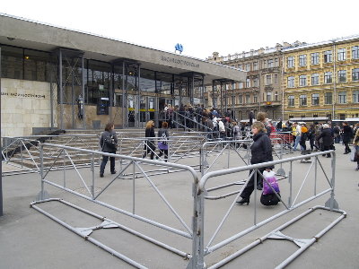

А что будем сносить под строительство вестибюля? ;)
Кроме того, когда раздаются выкрики про второй выход меня они всегда умиляют некоторой наивностью. Ведь это сродни "расширению дорог" за счёт трамвая. Скажите, а вы не думали как потом весь народ с двух выходов увозить?? Ведь даже с одного и с учётом прибытия полного состава с "Приморской" на станции бывает весьма плотно. А если единомоментно вдуть всю толпу с улицы на платформу через два входа, то коллапс будет не наверху, а на посадке в вагон. А хрен редьки ну никак не слаще :((((

Вы понимает, что на двух противоположных углах одного перекрёстка вы сделаете два входа на одну и ту же станцию. Через один люди на станцию попадают сразу, а вот через другой им придётся делать большущий крюк под землей. Вопрос, какой вход люди выберут? Ясно, что тот, который проще и привычнее (давка для инертно-мыслящих людей значения не имеет). Попробуй ещё догадайся что там ещё есть один вход, даже на светящуюся букву (\/) мало кто обратит внимания.

Константин Филиппов писал(а):Вы понимает, что на двух противоположных углах одного перекрёстка вы сделаете два входа на одну и ту же станцию. Через один люди на станцию попадают сразу, а вот через другой им придётся делать большущий крюк под землей. Вопрос, какой вход люди выберут? Ясно, что тот, который проще и привычнее (давка для инертно-мыслящих людей значения не имеет). Попробуй ещё догадайся что там ещё есть один вход, даже на светящуюся букву (\/) мало кто обратит внимания.
Данный вариант позволяет разделить пассажиропотоки: один вестибюль - на вход, второй - на выход. Выбирать вход и выход людям не придётся. Кого не устраивает данный вариант - могут идти пешком. По крайней мере это лучше, чем использовать на вход и выход только две машины, когда третья находится в ремонте. Кроме того, близкое расположение вестибюлей не является проблемой, поскольку есть аналоги - ТИ-1,2 - там вообще объединены пассажиропотоки с двух линий. Более того, на Сенной площади планировалось также объединить два вестибюля под одним зданием. Проблема заключается не в близком расположении вестибюлей, а в отсутствии достаточного количества подвозящего НОТ.

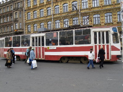

А я вот согласен с virus_hse.Если увеличить парность, то вагоны на оставшейся части (Александра Невского - Рыбацкое) ходить почти пустыми. Да, метрошники сейчас слишком пережали в вечерние часы до 8 минут и 5 минут в выхи днём, но уменьшать интервал до 1,5 минут тоже не надо. Конечно, можно оборачивать часть поездов по тому же ПлАНу или Маяку, но какой это геморрой...
Но вот с другой стороны я согласен с в40. КпТ рекомендовал 7 автобусов, из которых 4 кольцевых по острову. Мало того, они повторяют трассы бывших трамваев. На острове действительно жёсткий дефицит ОТ. Если бы не кризис, то в этом году на Ваське появилась бы единая сеть выделенных полос для транспорта. Ну а там недалеко и до восстановления трамвая, причём с их обособлением. Но все планы похоронил кризис :(((( Поэтому всем придётся выстроится толпой и пойти в скотозагон.
П.С. Кстати, 40-ой трамвай подходит к метро уже битком набитый.
