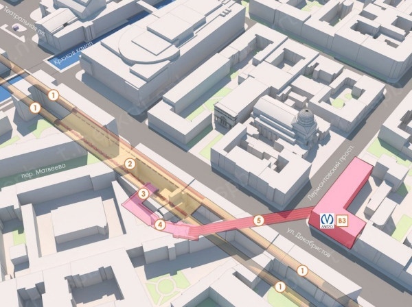

Плохо представляете реальное положение выработок на месте, советую ознакомиться с чертежами. При этом предлагаемый вариант:
Под площадью делается небольшой 2-3 этажный подземный вестибюль, куда ведут либо лестницы, либо малые эскалаторы, а уже с зала прямой наклонный ход аккурат к станции с сооружением натяжной
это по факту и есть изначальный вариант ЛМГТ, который так не понравился Гергиеву :wink:

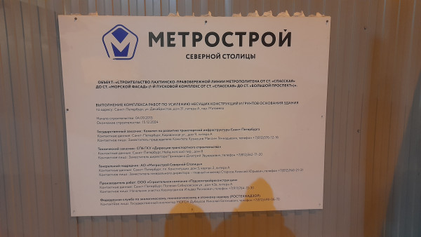

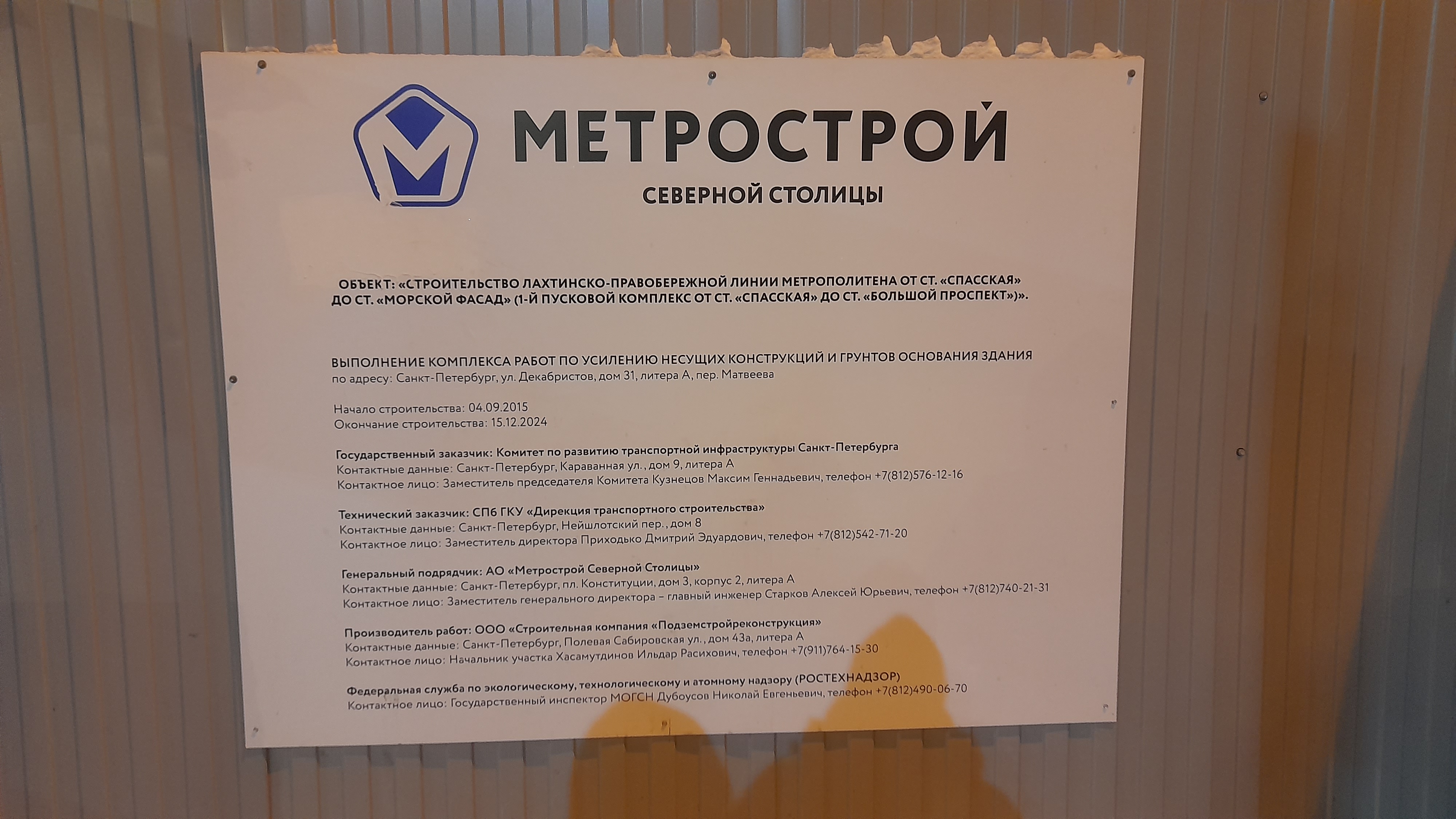

На несколько зданий на Декабристов (около Мариинки) установили леса. Титул - укрепление фундаментов и т.п., делает МССС.
Сообщения: 2596
Re: Театральная
Эти дома уже были в лесах и с подобными объявлениями.
Новых выработок, вроде, пока не планируется.
Под это (картинка), как понимаю, ещё рано

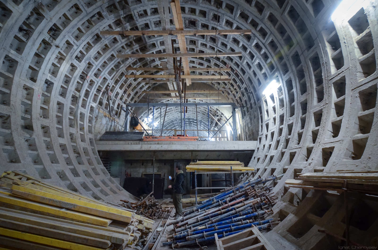

Фрагмент текста из статьи Игната:
<...>на «Театральной» с этим (эвакуационным) ходком возникла очень забавная ситуация. По правилам пожарной безопасности эвакуационный выход должен начинаться с противоположной стороны центрального зала относительно основного выхода — наклонного хода. В изначально утверждённом проекте вестибюль планировался на площади перед театром. По этому проекту станция и строится до сих пор — натяжная камера была сооружена с восточного торца центрального зала именно для примыкания наклонного хода со стороны площади. Соответственно, эвакуационный выход был спроектирован и построен с противоположного, западного торца.
Теперь же приоритетным стал вестибюль на месте Дома Быта, а это означает, что уже построенный эвакуационный ходок будет начинаться ровно в той же точке, где планируют соорудить поперечную камеру для примыкания коридора к наклонному ходу.
С пожарными требованиями не поспоришь, так что теперь ЛМГТ разрабатывает проект второго эвакуационного ходка, предлагая использовать в этой роли временные подходные тоннели № 1 и 2, которые изначально планировалось забутить. И всё бы ничего, но уровень пола подходного тоннеля № 2, построенного для выхода к натяжной камере, расположен ниже уровня правого станционного тоннеля. А это значит что часть ходка придётся перестраивать, разбирая свод и обходя станционный тоннель сверху, а потом городить безумные каскады лестниц с углами почти в 45 градусов. Особую пикантность ситуации придаёт то, что это всё находится ровно под Мариинским театром, а проходка именно таких ходков может вызвать серьёзные просадки грунта. В общем, упорные выступления кое-кого против строительства выхода на площадь «ради сохранения зданий театра и консерватории» ещё могут сыграть злую шутку :)
Ну и ещё есть шанс появления на «Театральной» сразу двух эвакуационных ходков — можно будет эвакуироваться по кругу, прямо как на известной картинке :)

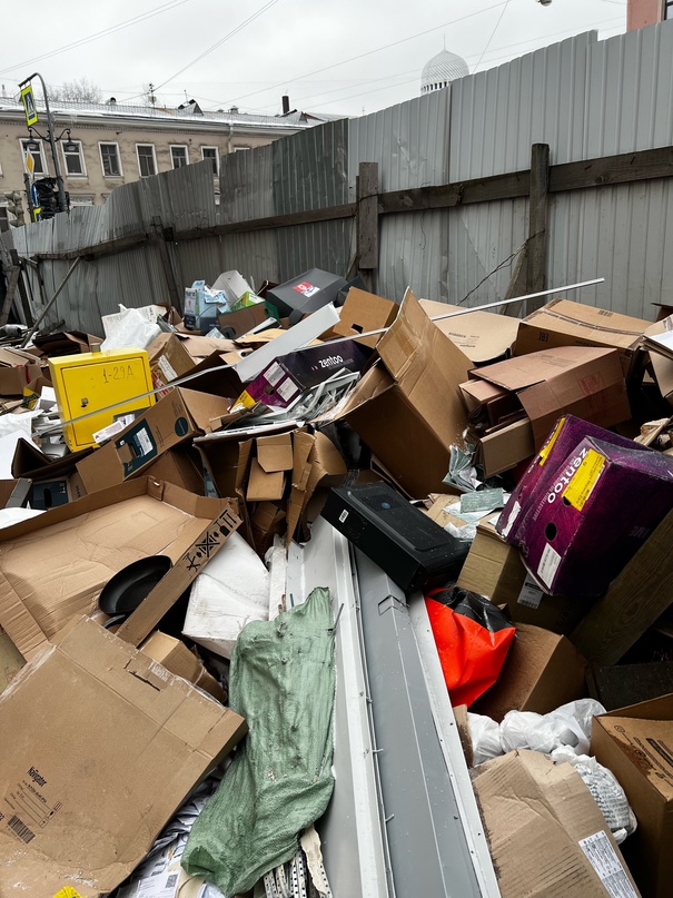

lnj писал(а): 18 янв 2024, 22:44 Эти заборы стоят уже 10 лет. И вряд ли за этими заборами что-либо делается. Убрали бы их. Не портили бы жизнь местным жителям.
Картина за заборами
https://vk.com/klmnspb
