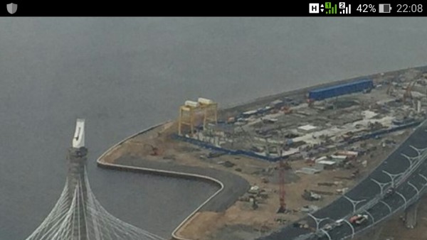

Куда его ставить? Над демонтажным котлованом портальный кран будет ходить. Где узел перегрузки грунта с ленты на вертикальный конвейер делать? Где склад для отвала породы размещать?
Сообщения: 4138
Времени мало, это точно :( Рассмотрим, что можно сделать. Насколько я понял вертикальный конвейер просто отремонтировали без замены. Будет ли время на его перенос? Будет. Это время, которое уйдёт на обслуживание и передвижку щита по станции. А займёт это недели две. Вопрос останется с выдачей породы на время ухода щита из демонтажного котлована. Временно можно повытаскивать бадьёй через проёмы на станции. Оставшаяся часть конвейера с узлом перегрузки также монтируется после ухода щита. Со складом вообще проще всего, площадка большая. Можно складировать под открытым небом, огородив чтобы не расползалось (примерно также горами порода валяется сейчас на площадке 467 - ёмкости бункеров не хватает и закидывают погрузчиком прямо в кузов с земли) или собрать ангар как на "Южной". Это даст большой плюс - скорость проходки не будет лимитирована ёмкостью сарайчика-накопителя на Туристской.

Зачем так загодя собрали козловой кран, ведь на Туристской подают блоки обделки кранбалкой в ангаре.
Скоро зима, было бы рационально сделать тепляк-ангар с кранбалкой и на НВК.
Кроме того это позволило бы разместить и вертикальный конвейер с накопителем для ленты.
Самым главным плюсом переноса выдачи грунта на НВК считаю то, что это позволит полностью освободить участок станции Беговая от лишних неудобств, что повысит корость её сооружения.
Кран собрали вовремя. Это проходка отстаёт. Ходить он будет поперёк оси тоннеля, а не вдоль.

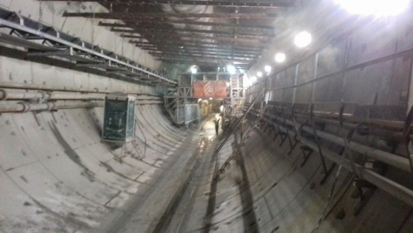

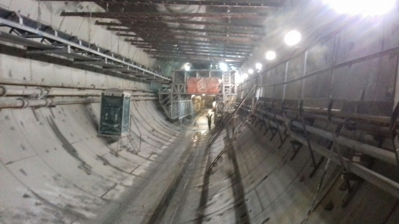

Тогда про своевременный пуск "Савушкина" можно забыть. Не верю, что можно разобрать обделку с работающим внутри конвейером. А проходка тоннеля завершится никак не раньше следующего лета, скорее даже ближе к осени.
С несговорчивыми собственниками вполне может разобраться город. Тем более, что строительство центрального участка ЗСД заканчивается и площадку они освободят.
Конвейер подвешивают на двутавры, на которые заливается перекрытие, которые сами подвешены на обделку с технологической платформы щита.
Это значит, что ничего под конвейер не подставляют, он так же остаётся висеть на двутаврах вмоноличенных в перекрытие вентканала.
Что касается стоек под кабеля, то они особо не мешают перемещаться транспорту.

Ну почему, всё возможно: после срезки верхней части тоннеля и заливки 3-й плиты перекрытия станции конвейер подвешивается к перекрытию. Сам тоннель обкапывается и разбирается с наружи.
Те самые подмости, которые будут распирать тоннель при демонтаже его верхней части и заливке 3-й плиты, в момент обкапывания тоннеля могут служить стяжками, дабы тоннель случайно не "разложило".
Но, думается, обкапывать тоннель никто не будет, слишком тесно и сложно получается.
Но может быть будет так - демонтаж обделки будет происходить изнутри тоннеля, но со стороны конвейера сначала будет выниматься блок под конвейером, а затем будет разбалчиваться и аккуратно стягиваться вниз блок обделки находящийся непосредственно за конвейром.
