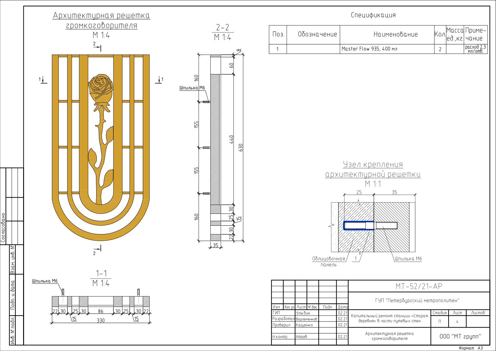

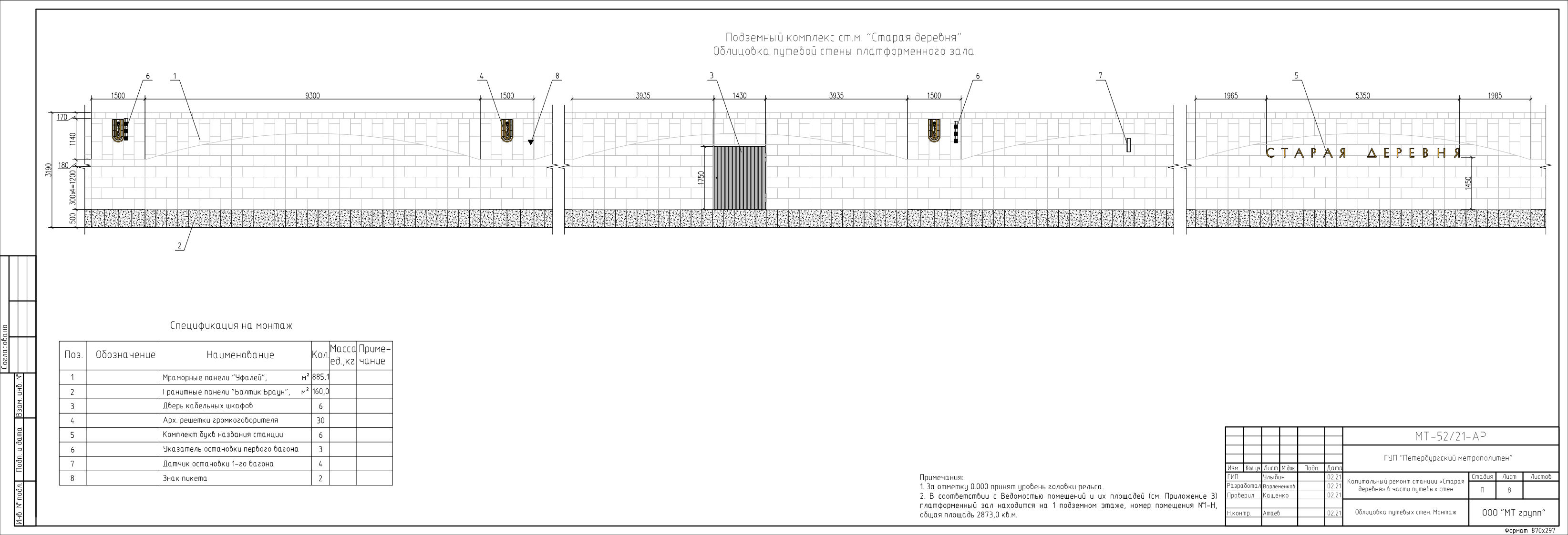

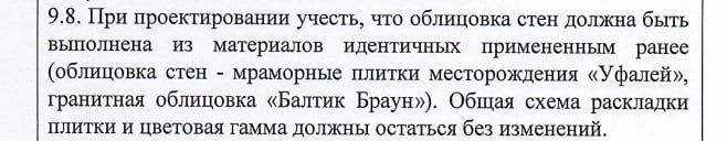

В ТГ-чате приводили документы, согласно которым плитка начала сыпаться и укреплялась плитонитом и саморезами еще в нулевые годы.
Так что всё-таки давайте не будем так однобоко смотреть на проблему.
Соглашусь с тем, что важно, чтобы всё выполнили согласно проекту и в более-менее прежнем виде с арками.

Ну да, как бы мы это уже это всё обсудили, я выкладывал в телеге переписку служб о плохом состоянии стен, с которых отваливаться отделка начала ещё в 2009-м.

Ладно-ладно, вы только не расстраивайтесь. Вот вам избранные выдержки из ПД:
А вот сама ПД с картинками.

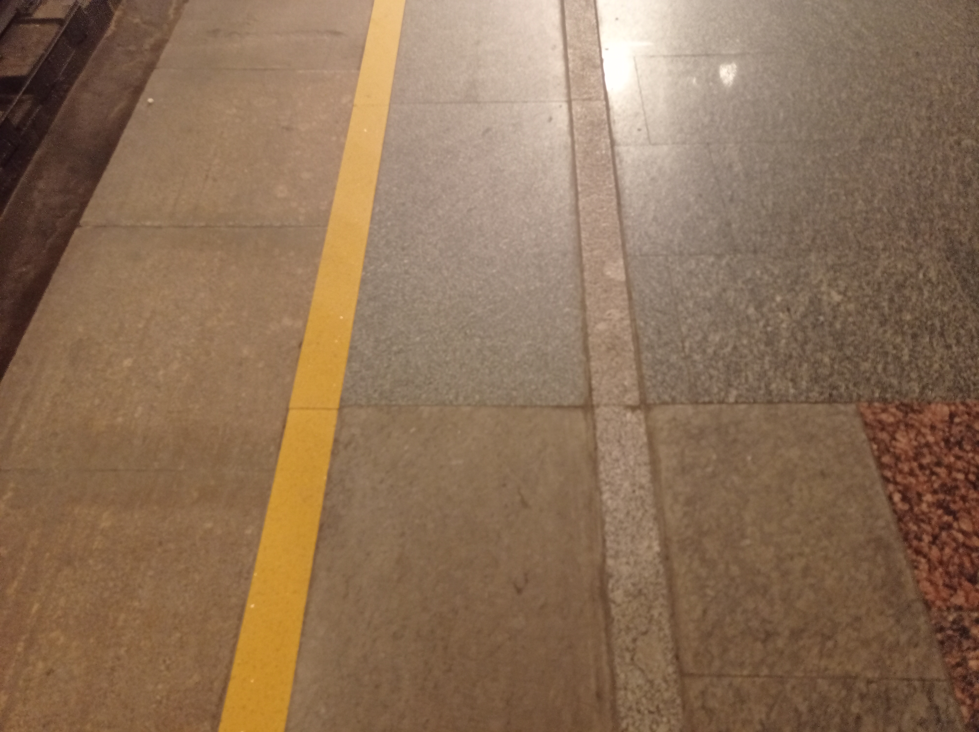

Песнь с ремонтом продолжается. Теперь, стали ремонтировать полы. Моё предположение, что ремонт будет касаться ограничительных линий и шуц-линий, подобно тому, как весной сделали на Чкаловской.
Прилагаю фото от 16.11.2025
Сообщения: 3744
Re: Старая Деревня
Да уж! Ремонт вечных гранитных полов.

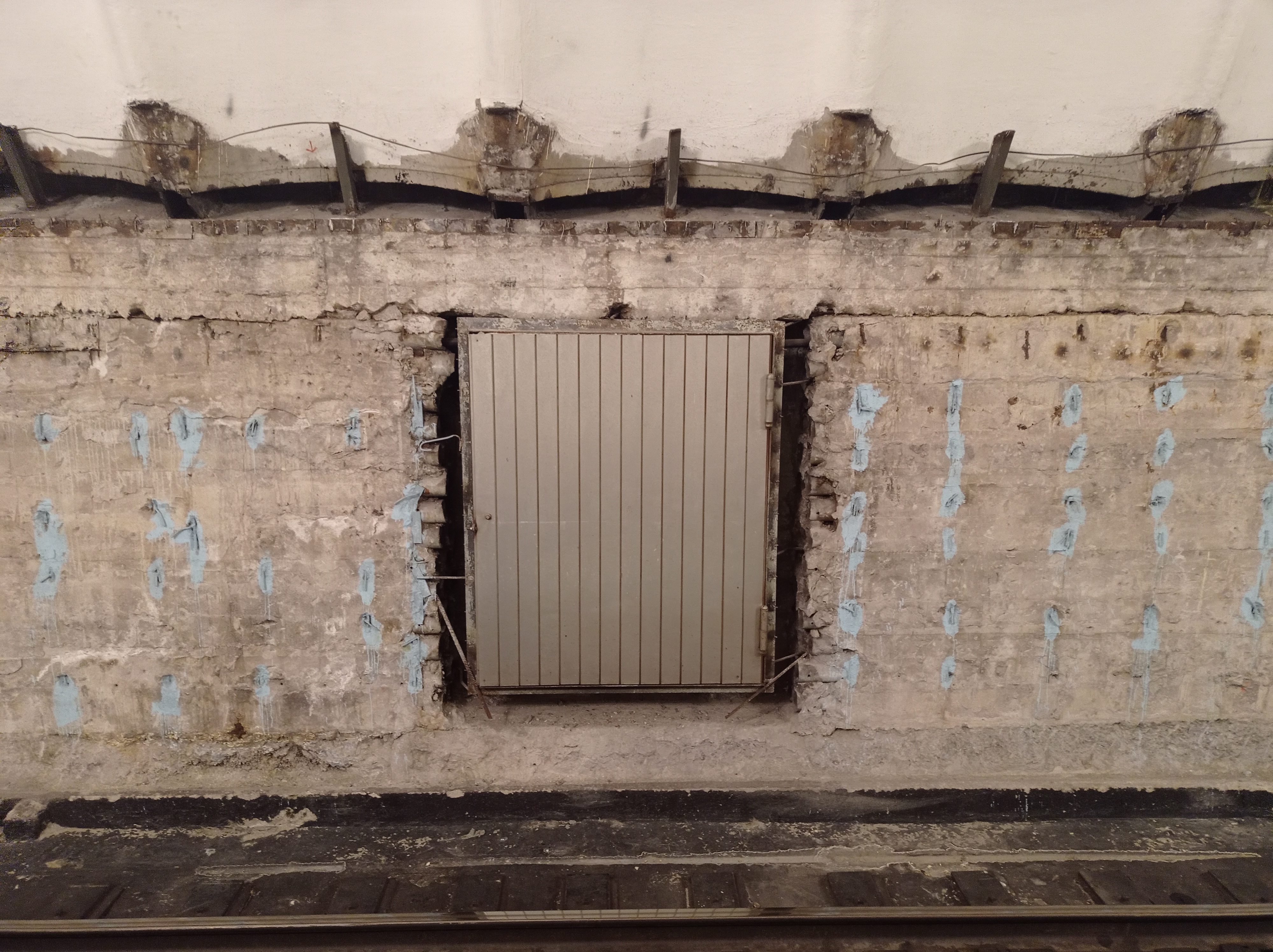

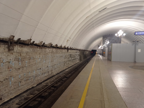

Актуальное состояние путевых стен станции. Так же продолжают заменять плитку на менее скользящую у краёв платформы.
