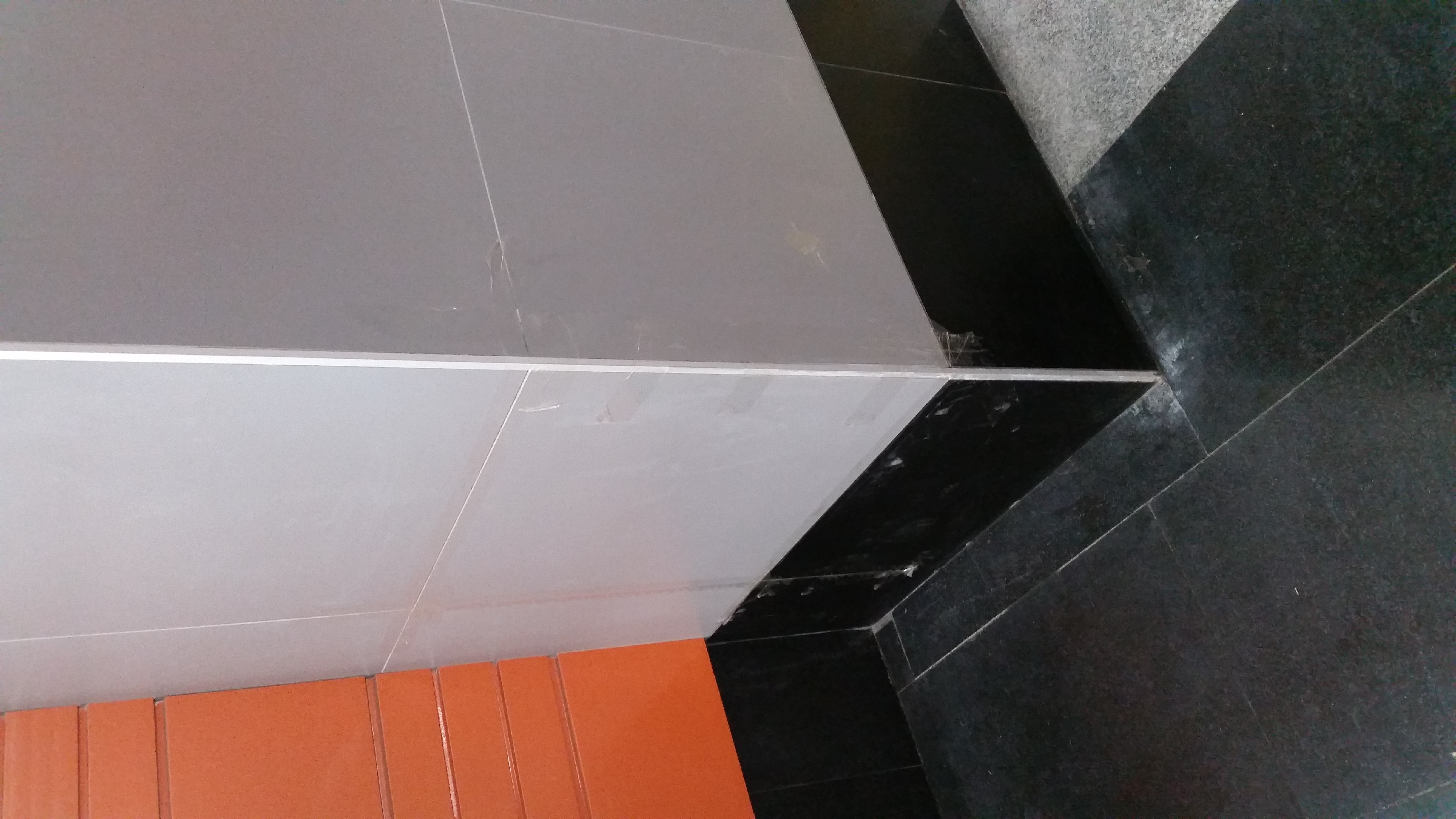

Был позавчера на Беговой и оценил новую технологию укладки плитки. Видимо, цемент или бетон - вчерашний день. Склеивание скотчем - технология, которую мы заслужили :ROFL:
Зы: прошу прощения, что сайт поворачивает фотографии с телефона. Кто не видит - там стыки плиток склеили скотчем

В обвале плитки на «Беговой» виновата пыль. Закрывать станцию на ремонт не будут
https://www.fontanka.ru/2018/09/17/048/
Плитка на станции метро «Беговая» могла обвалиться из-за пыли, осевшей на стенах в момент поклейки. Об этом «Фонтанке» 17 сентября рассказали в компании «Метрострой», возводившей станцию.
Сейчас проводится экспертиза для того, чтобы установить точные причины произошедшего. Предварительно, специалисты компании говорят о том, что с высокой долей вероятности причиной стала пыль на площадке. К следующему утру вестибюль уже будет приведен в порядок, сообщили в «Метрострое».
Закрывать станцию на ремонт из-за отвалившейся 16 сентября плитки не будут.

Болельщики довольны, распилы распределены. :crazy: Видел я фото, почему-то создаётся впечатление, что её сняли, как-то полностью пропал большой фрагмент.
Re: Беговая
Скорее всего, при простукивании был обнаружен ненадёжный контакт плитки и, чтобы не дожидаться её падения, фрагмент облицовки был демонтирован.
К сожалению, из-за необходимости сдачи станции к ЧМ-2018, работы по отделке велись авральными темпами, когда ещё не были закрыты технологические проёмы, и производились в довольно холодный период зимы-весны. Видимо, в некоторых местах плиточный клей замёрз раньше, чем набрал крепость.
Кроме того, по опыту известно, что обеспечить надёжный контакт между стеной и крупноразмерной керамической плиткой гораздо сложнее, чем при использовании мелкоразмерной литки.
