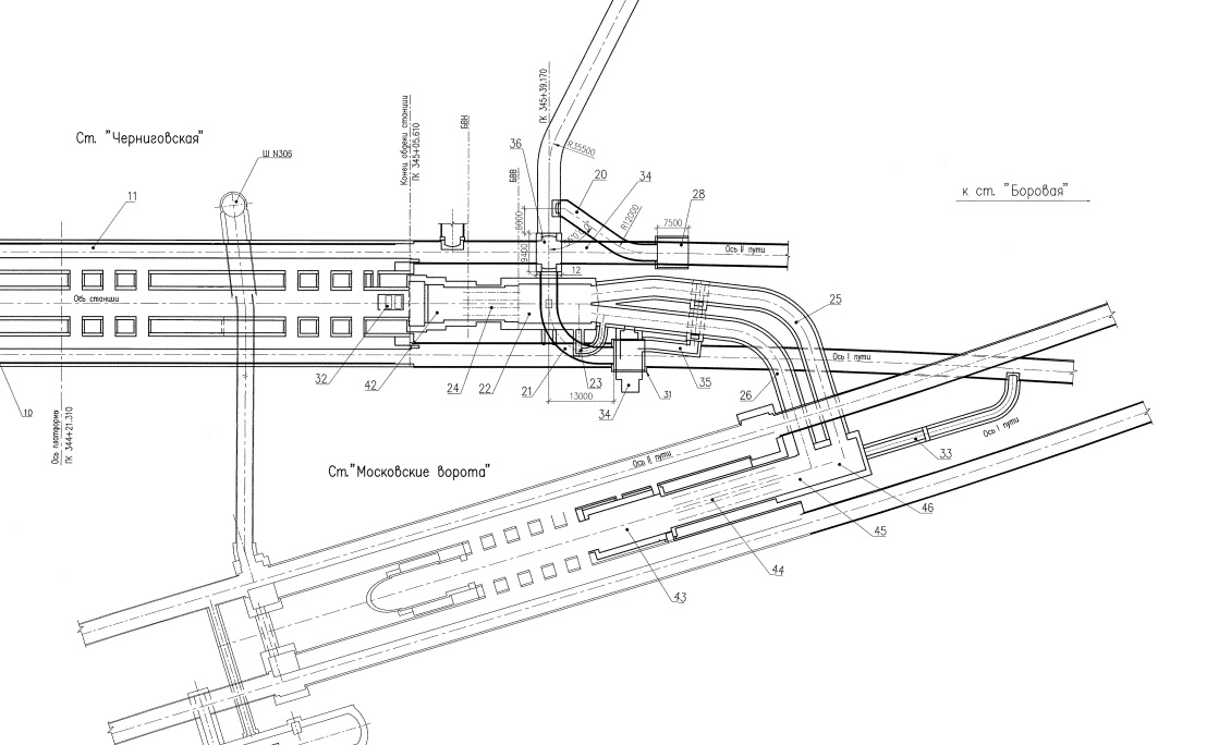

Icefer писал(а): 07 июн 2025, 00:32 А скриншот можно?
Вот последний вариант ЛМГТ (из документации на конкурс на коррекцию), который и отдали править МГТ. Трассу при этом не меняли.
