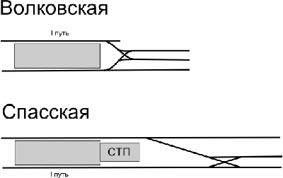

4. Почему оборот составов за Спасской занимает так много времени? Скажем, на Волковской - раз в тупки, двас - у перрона, быстро. За Спасской такое ощущение что состав куда то далеко уезжает. Кто специалист, поясните почему так? Или мне просто показалось?

4. Потому что путевое развитие за станцией начинается только за границей СТП, а она расположена между перегонными тоннелями. Причём, самое близкое расположение к станции имеет стрелка, принимающая состав из оборота. А от неё до перекрёстного съезда, расположенного на продолжении I главного пути, - ещё добавляется длина соединительного тоннеля. Вот и выходит, что до перекрёстного съезда поезду ещё нужно метров 200 от станции проехать. В отличие от "Спасской" конструкция "Волковской" позволяет разместить стрелки сразу за границей боковых тоннелей.

Ну если совсем просто об обороте:
На Волковской поезда могут оборачиваются сразу за станцией и получается быстро. На Спасской же станция "продолжается" разными служебными помещениями (СТП) за красивой дверью. И поезд вынужден объезжать больший участок. Ну примерно так

На "Волковской", вдобавок, перекрёстный съезд расположен между боковыми тоннелями, что также уменьшает длину соединительных тоннелей от стрелок до перекрёстного съезда, в отличие от "Спасской", на которой перекрёстный съезд находится на продолжении главного пути, а поэтому соединительный тоннель от него на соседний путь как минимум в два раза длиннее.

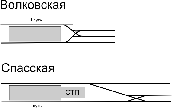

Алексей Евгенич писал(а):Что касается оборотов, не все детали понял, но понял что мне таки не показалось о чем писал, т.к. Волковская и Спасская - все весьма по-разному в этом плане, в плане оборота... Насчет конструкций и оборотов я не все понял, но надеюсь на дальнейшие разьяснения (для особо тупых, типа меня)....
Так должно быть нагляднее.
Re: Спасская
Ну и что???на Комендани как на Спасской,и ничего...
Re: Спасская
Принципиальной разницы нет. (по способам оборота)

Большое спасибо за пояснения, я все что желал понял насчет оборота. Т.е. не показалось мне что на Спасской подольше чем на Волковской..

Принципиальной разницы нет - это верно. Но есть разница в величине междупутья: на "Комендантском проспекте" она меньше, так как станция колонная, а на "Спасской" это расстояние больше - поэтому длина соединительного тоннеля тоже увеличилась (правда немного, но всё же).
