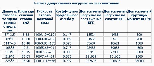

в40 писал(а):Если мы хотим, чтобы была всего одна опора и она была изящной и занимала как можно меньше места, то тогда в верхней части она должна иметь уширенную часть (верхний ригель), на которую будет непосредственно опираться пролёт. Ширина этой детали опоры может быть несколько меньше ширины пролётного строения, но должна обеспечить гарантию от опрокидывания (поскольку пролёт будет иметь две консоли). В противном случае придётся делать широкую опору, которая будет занимать гораздо больше площади.
Для меня четыре столба диаметром 20 см, пусть и в нескольких метрах друг от друга - выглядят гораздо менее напряжно, чем здоровенная бетонная дура, пусть и одна. А если их ещё и под деревья раскрасить...
в40 писал(а):Одной сваи под опору недостаточно. Опора должна будет опираться на фундамент - свайный ростверк. У нас довольно слабые грунты и поэтому в них при сосредоточенной нагрузке опора может начать "тонуть".
Да в том-то и дело, что нет нагрузки. Есть всего 10-20 тонн на опору. И делать ростверк, пригодный держать 1000 - нерационально.
Короче - если делать для ЛРТ эстакаду, то она будет занимать значительное место и сильно изуродует внешний облик города.
В новых районах - её и незаметно будет. Подумаешь, пару нижних этажей здания от глаз прикрыла - их всё равно дохрена останется.

Дем писал(а):Да в том-то и дело, что нет нагрузки. Есть всего 10-20 тонн на опору. И делать ростверк, пригодный держать 1000 - нерационально.
Ну Вы хотя бы посчитайте нагрузуки: вес подвижного состава с пассажирами + вес путей + вес пролётных строений +вес опор контактной сети + собственный вес опоры!!!! Зачем ерунду говорить?
Дем писал(а):Для меня четыре столба диаметром 20 см, пусть и в нескольких метрах друг от друга - выглядят гораздо менее напряжно, чем здоровенная бетонная дура, пусть и одна. А если их ещё и под деревья раскрасить...
Да раскрашивайте Вы, во что угодно! Только железобетонный столб диаметром 20 см ничем не отличается от железобетонной мачты освещения. Посмотрите, с какой лёгкостью они складываются при ударе в них даже легковым автомобилем!!! А если случайно в него врежется тяжёлый грузовик? Опоры сломаются как карандаши - и не будет эстакады!

в40 писал(а):Ну Вы хотя бы посчитайте нагрузуки: вес подвижного состава с пассажирами + вес путей + вес пролётных строений +вес опор контактной сети + собственный вес опоры!!!! Зачем ерунду говорить?
Ну давай :) (если цифры не нравятся - говори свои) На один путь:
Состав - 2 тонны на метр. путь - рельсы - ну пусть 2*50кг = 100 кг. Вес пролёта - ну скажем 2 тонны/метр. Добавим прочее и округляя, получаем итого метр эстакады - 5 тонн. размер пролёта - ну скажем 15м. 5*15 = 75 тонн. 75/4 = 17.5
Вот кстати пример. Тут правда опор всего две на оба пути.
в40 писал(а):Только железобетонный столб диаметром 20 см ничем не отличается от железобетонной мачты освещения.
Не железобетонный а стальной. С толщиной стенки в 1-2см. Бетон - нафиг, нам вес важнее. При ударе в стальной столб складывается уже автомобиль...
На один путь:
Уважаемый Дем. Считаем площадь такого столба: Пи эр квадрат - примерно 0,1256 м2
Вес в 17,5 тонны создаст нагрузку в 139331,2 кг/кв. метр, в системе Си - 14 кг/см2. Опора без основания (ростверка снижающего давление на грунт) под вибрациями от ПС войдёт в землю как иголка в палец. И эстакада либо рухнет либо сравняется с землёй :)
tu2-167

virus_hse писал(а):Уважаемый Дем. Считаем площадь такого столба: Пи эр квадрат - примерно 0,1256 м2
Столб - он над землёй. а под - свая. У неё опорная площадь несколько больше :)
Например так:
