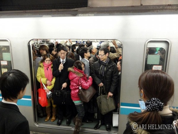

P.S. Кстати, если посмотреть на фото японского метро (которое в час пик, а не с пустыми сиденьями), то справа отчетливо видна женщина, стоящая сбоку у двери.

konnor писал(а):Ни разу не видел, что бы в вагон заходили строем, колонной по двое.
Это не означает, что такого нет. Я же вверху наглядные фотки скинул. Ну ок. Могу продублировать. Вот, внизу. На глаз видно, что как минимум вдвоём можно выходить/входить. Учитывая, что японцы в основном мелкие, то по трое - зачастую. Если есть сомнения - на ютьюбе имщем этот тип вагонов, линию и смотрим, по скольку народ выходит/входит.

Хорошо, уточню начало фразы - "Ни разу не видел в Питерском метро ...". Прошу понять меня правильно - я нисколько не против расширить двери, если бы это было бы не за счет ухудшения других характеристик вагона и если бы это привело к заметному расширению. 5-10 сантиметров не решают ничего, разница в скорости загрузки/выгрузки будет пренебрежимо малой величиной. В части организации придверного пространства мне и Нева не нравится, в старых вагонах удобнее. Впрочем, тут не мне судить - я пересекаюсь с "Невой" максимум на остановку между Невским и Маяковской.
Kaamoos писал(а): Ну ок. Могу продублировать. Вот, внизу. На глаз видно, что как минимум вдвоём можно выходить/входить. Учитывая, что японцы в основном мелкие, то по трое - зачастую.
Японский стандарт дверей - это здорово. Кто будет под него переделывать наши горлифты?
И, как я уже писал, на этой фотографии хорошо видно стоящую у двери справа женщину. Стоящую как раз в обсуждаемом месте. Что слева - не вполне понятно, мне кажется, что тоже стоят, спиной к двери (такое бывает и у нас). И толку, что двери раскрыты полностью? Все равно стоящими по сторонам людьми "съедены" те же пару десятков сантиметров, только при выходи их больше толкают.
Кстати говоря, подобное простое расширение площадки не приводит меня в восторг. Держаться там неудобно (и как видно - большая часть народа и не держится). В час пик - еще большее "мясо", чем у нас и еще менее удобное. Годится только для ооооочень плавных разгонов/торможений и мягкого хода без поперечных колебаний.
