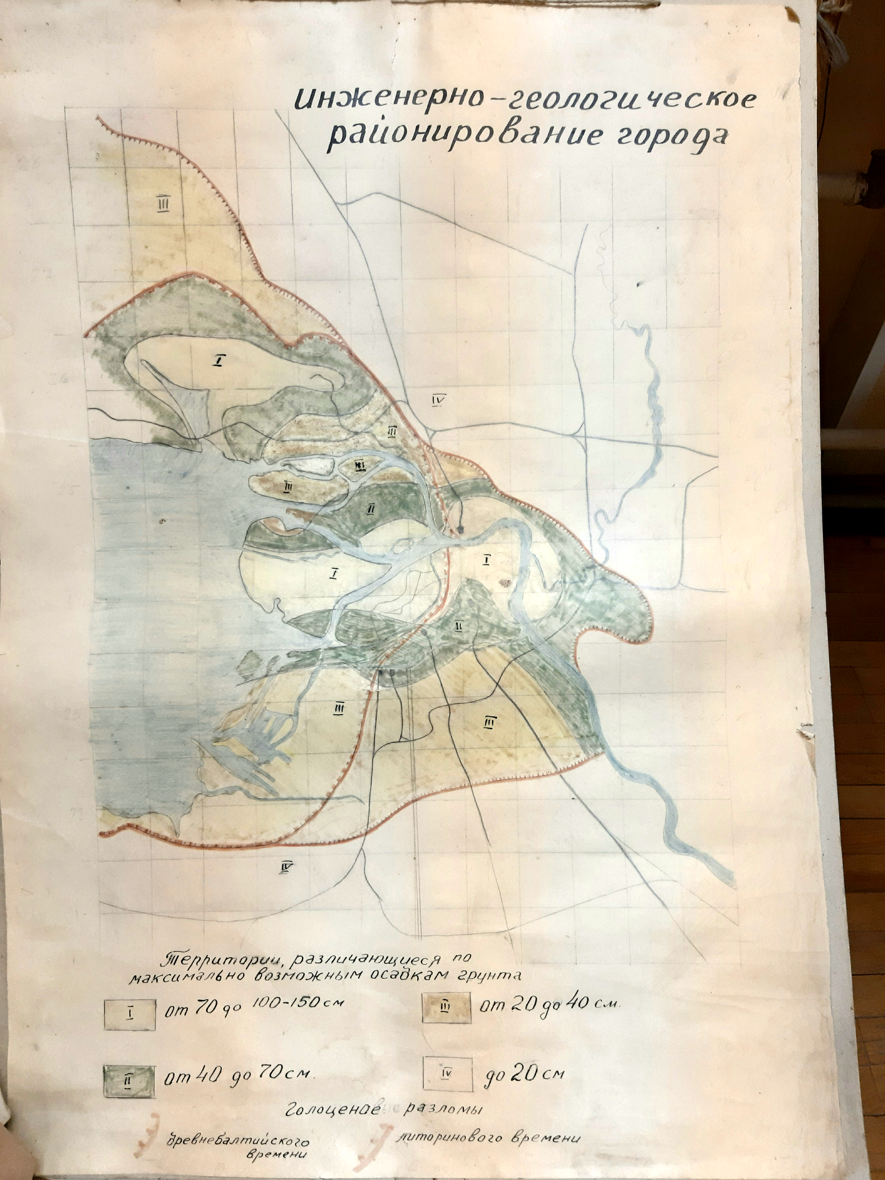

Финальный аккорд. Эта схема найдена мною уже вживую в кабинете на кафедре геотехники моего университета. Определить год её рождения пока ещё не пытался

Коллеги, а это правду говорят, что глубокий участок БКЛ на северо-востоке Москвы построен глубоким заложением исключительно по причине того, что необходимо было сделать пересадки на уже имеющиеся глубокие станции? А если бы не было такой необходимости, то и их был стали делать мелким заложением? Собственно говоря, я уже и не помню, какая (и когда) глубокая станция метро в Москве была построена последней, не считая упомянутых. Это при том, что и в Москве грунты тоже не ахти какие "приятные", и есть достаточно мягкие почвы в пойме реки Москвы.
С другой стороны, если принять вышеуказанное (то, что строили так ради пересадочных узлов на глубокие станции) как факт, то придётся также принять и то, что в Санкт-Петербурге мелкое метро без изоляции от ранее построенной сети невозможно построить: почти все станции глубокие.

Если одна станция пересадочного узла глубокого заложения, а другая - мелкого, то пересадочный узел, скорее всего, будет иметь весьма глубокий наклонный ход. Его строительство закрытым способом (без выхода на поверхность) довольно сложное мероприятие.

Carolus Magnus писал(а): 18 окт 2023, 12:30придётся также принять и то, что в Санкт-Петербурге мелкое метро без изоляции от ранее построенной сети невозможно построить: почти все станции глубокие.
Всё в точности, да наоборот. При двух мелких заложениях надо решать вопрос пересечения линий. В этом случае, одна из станций будет лишь условно мелкой. Хотя конечно не 70 метров. В Санкт-Петербурге глубкие линии никак не помешают строительству новых мелких. Один пересадочный наклон нормальной длины не составит проблем. Его строительство в котловане будущей станции мелкого заложения не сильно сложней, чем при раскопках от уровня земли.

Ближайший пример - узел Шуваловский пр./Зоопарк. В первом проекте было 2 глубоких станции, всё по классике. Потом сделали условно мелкий Зоопарк и Шуваловский пр. обзавёлся вторым длинным наклонным ходом глубиной 26м. (сам Шуваловский где-то на 48м глубине).
