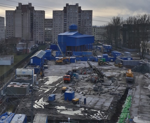

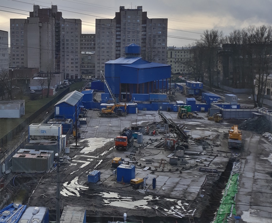

Сегодня, 10.01.2020.

За пол года на дилетантский взгляд никаких изменений
Re: Путиловская
Объясняется всё довольно просто - достаточно вспомнить, что произошло с подрядными организациями Метростроя за эти полгода.
Строители не умеют работать без трёх главных составляющих процесса: без техники, без материалов и без зарплаты.

Там должны бурить скважины для заморозки грунта. На фото это конечно не заметно. Но вроде как бурят. Когда начнётся проходка наклона - совсем другой вопрос.
