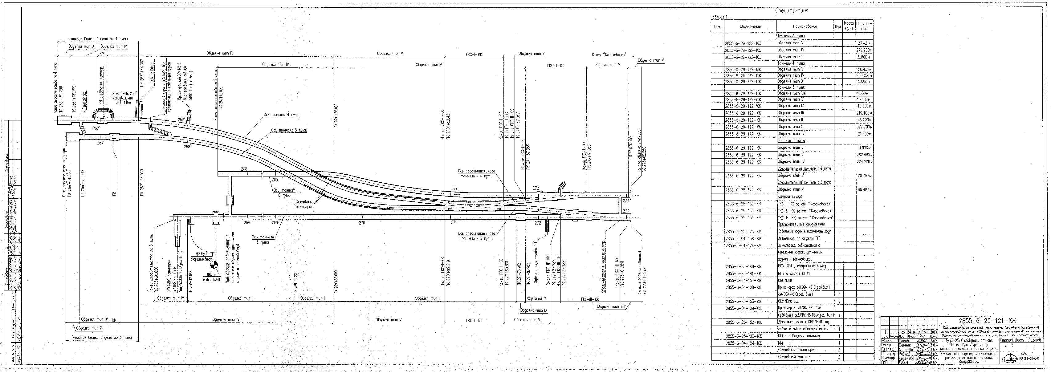

Также в состав работ входит ветка депо за станцию «Казаковская» протяжённостью 1,75 км.
так значит все-таки входит в этот этап.
Сообщения: 14771
В техзадании и сметном расчете ветки в депо я не увидел.
Более того, не могут камеры съезда с тупиками и двумя ветками в депо за "Казаковской" (1,06 млрд) стоить дешевле камер съезда с тупиками и однопутной ССВ за "Путиловской" (1,18 млрд).
Вывод: ветка в депо, скорее всего, войдет в отдельный этап строительства.

Ветки в депо пока не будет. Она входит во второй этап с депо. Будут два тупика с затворами и демонтажными камерами в конце. На этой ветке наверняка будут крутые кривые малого радиуса. Не уверен, что её можно будет использовать для пассажирского движения.
Кстати на последнем пятом этапе планируется соединительная ветка от "ОК-2" до "Ан-2".

Одного соединения с остальной сетью метрополитена маловато. Должен быть резерв. Кроме того в "Красносельском" планируется путейская рельсосварочная база - замена рельс. Ну и нельзя откидывать возможность базирования подвижного состава 4 линии в "Красносельском" - это позволит запустить восьмивагонку по 4 линии. Ездить туда будет удобно, без смены направления движения.
Кстати сделать съезды на "Новокрестовской" было бы совсем непросто, а на "Спортивной" дорого и непонятно зачем. Вариант соединения тупиков за станциями самый простой и недорогой по реализации. Правда в проекте (в чертежах "ОК-2") его нет, есть только в техзадании метрополитена. Возможно проект подкорректируют в рамках разделения этапов.
