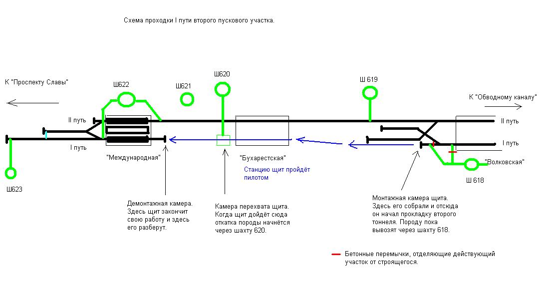

Вот картинка для понимания. Лучше раз увидеть... :)

а нормально, что откат породы будет осуществляться через станционную шахту Волковской (Ш618) еще какое-то время после пуска самой Волковской? или Волковская через Ш619 вентилироваться будет?
Сообщения: 4094
Re: Фрунзенский радиус
Нормально. Нарисованы ж перемычки. Это ненадолго если всё нормально пойдёт (а не как на "Улице Дыбенко").

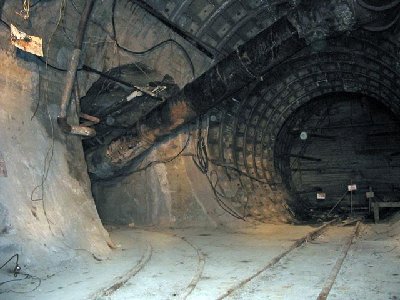

Собственно демонтажка
сабж
сабж

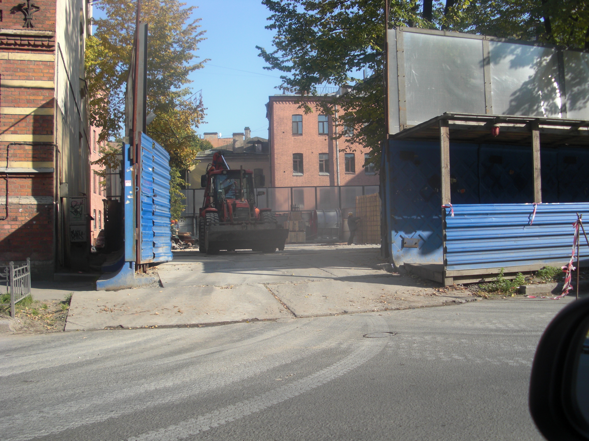

Проезжал мимо ВШ615, полюбопытствовал и не зря: завезли вентагрегаты, подъёмный кран, колотят опалубку :)(фотка кликается, тогда всё можно рассмотреть)
