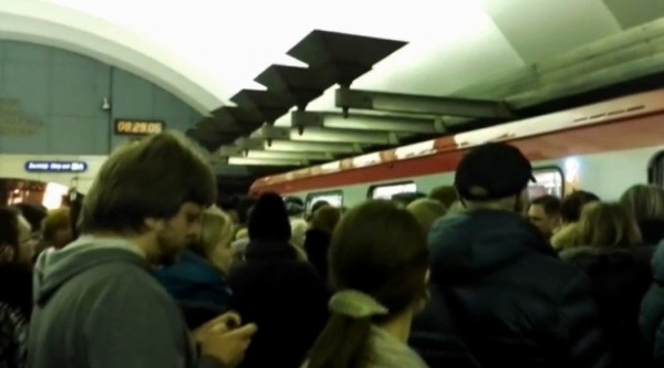

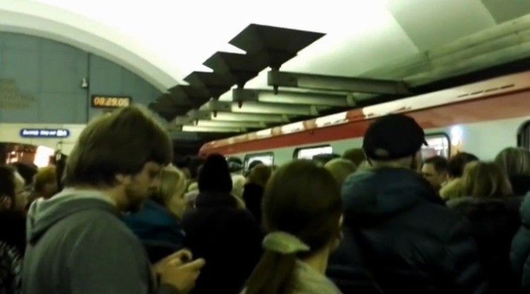

В петербургском метро толпа пассажиров "сломала" двери красного поезда
Двери «красного» поезда петербургского метро сломались, сообщила «Радио Балтика» пресс-секретарь городской подземки Юлия Шавель. По её словам, в час пик при большом скоплении пассажиров механизм вышел из строя.
Как объяснила Шавель, конструкция нового привода устроена иначе, чем у составов старого образца. Пассажиры, привыкшие раздвигать двери, вредят самому поезду и вызывают сбои в движении по всей ветке.
«Сейчас поезд доедет до депо, там сделают несколько манипуляций с ним, вернут в исходное положение и обратно запустят на линию. От нас призыв, чтобы двери люди не держали», — обратились в метро к петербуржцам.
По свидетельствам очевидцев, происшествие вызвало давку в метро. Пассажирам пришлось пропустить несколько составов, чтобы пробиться к поезду.
Ранее новый состав, выпущенный на «красную» ветку петербургского метро в честь дня рождения подземки, сломался в первый день работы. Причиной неисправности также стала поломка дверей.
