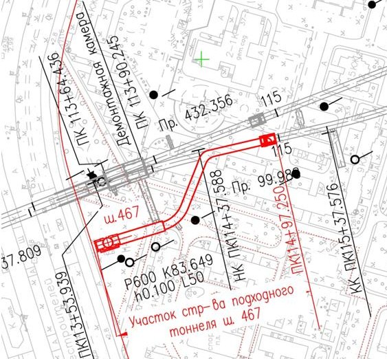

Brayn, к тупикам "Приморской" строятся два однопутных тоннеля. Проходка тоннелей началась на некотором удалении от сооружаемой демонтажной камеры: первый сооружается механизированным щитом, второй - вручную (тоннельная обделка собирается эректором). Поэтому ещё нужно будет построить небольшие участки тоннелей и в обратную сторону - до демонтажной камеры (тоже вручную).

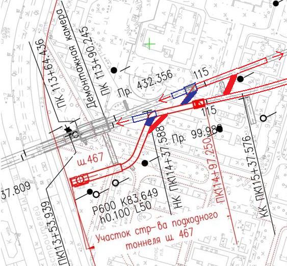

в40 писал(а):Brayn, к тупикам "Приморской" строятся два однопутных тоннеля. Проходка тоннелей началась на некотором удалении от сооружаемой демонтажной камеры: первый сооружается механизированным щитом, второй - вручную (тоннельная обделка собирается эректором). Поэтому ещё нужно будет построить небольшие участки тоннелей и в обратную сторону - до демонтажной камеры (тоже вручную).
А возможно для ускорения проходки вести пробивку до демонтажной камеры уже сейчас?
Эректор же один используется? Как освободится им уже тюбинги укладывать.
Фанат Naruto!
Brayn писал(а):А возможно для ускорения проходки вести пробивку до демонтажной камеры уже сейчас?
Возможно. Только для этого сначала нужно построить участок тоннеля такой длины, чтобы он позволил разместить оборудование двух забоев, используемое при проходке и маневрах подвижного состава, и ещё один транспортный ходок между тоннелями (т.к. ходок, через который сейчас ведётся эректорная проходка, гасится при проходке в обратную сторону).
Вот, попытался изобразить. Синий цвет - временные ходки, которые гасятся при обратной проходке.
