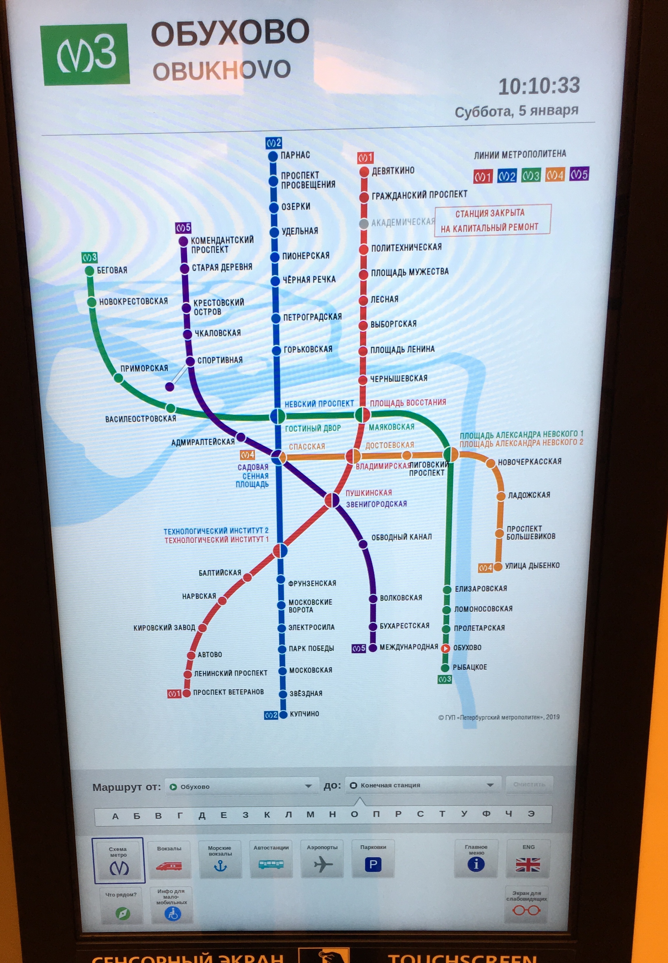

В Обухово поставили сенсорные мониторы, однако, они не знают станций Новокрестовская и Беговая...
Сообщения: 3655
Re: Обухово
Так надо было пальчиком то нажать, как написано.

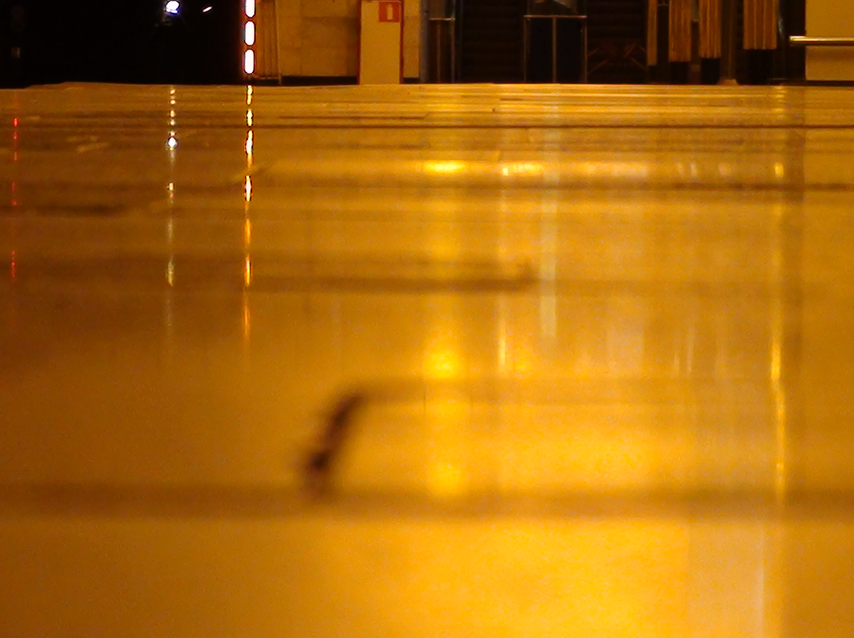

Re: Обухово

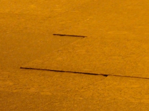

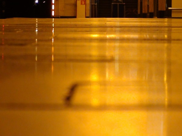

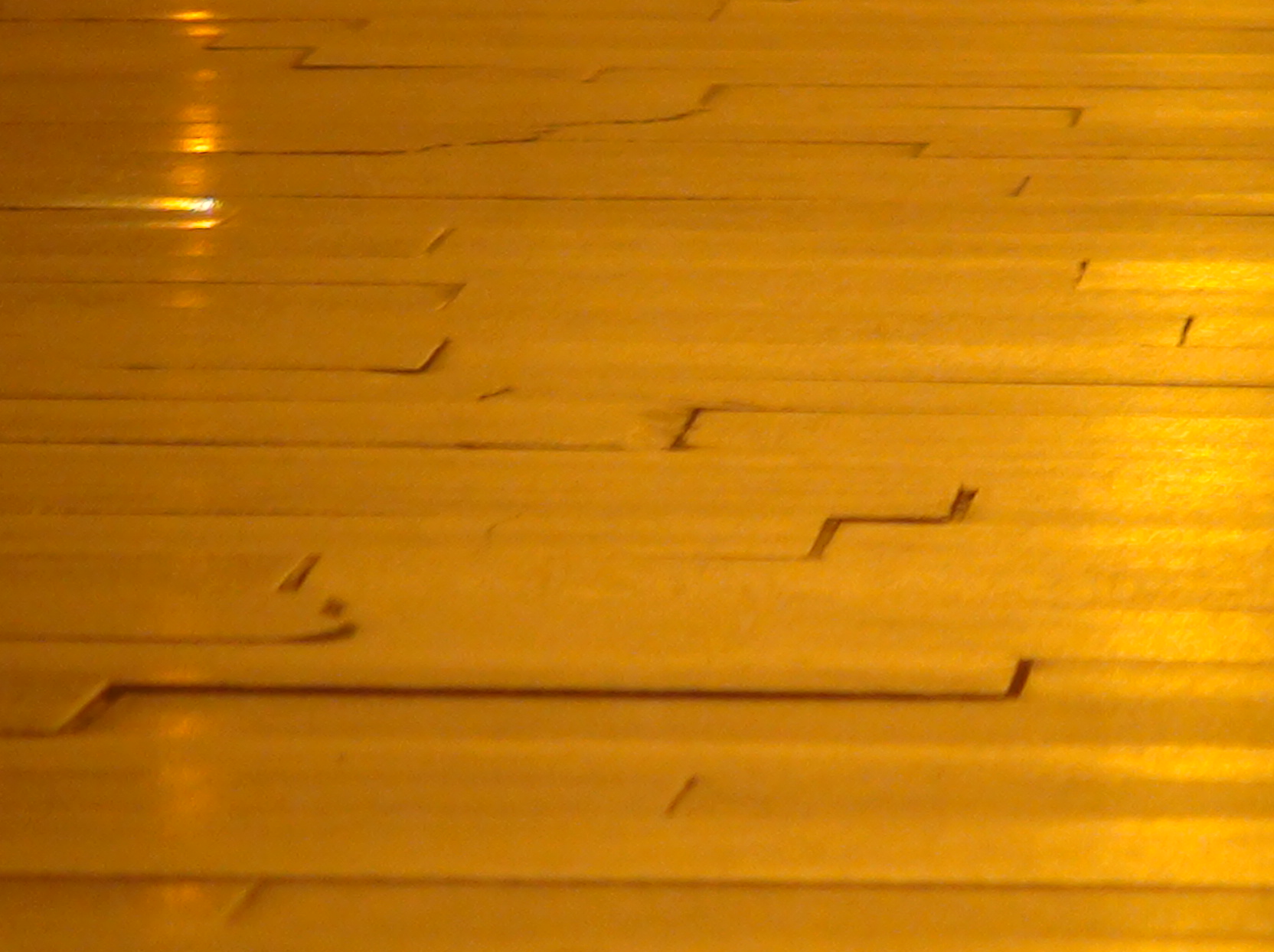

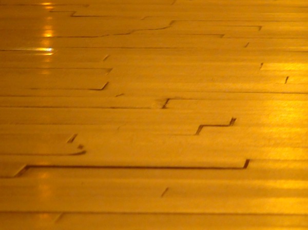

Почему так не ровно лежит плитка на Обухово? Некоторые совсем не форматные плитки даже подтачивали. Это видно по неестественным скосам. Неужели не положить нормально? А если это со временем она так отошла, почему заново не переложить по нормальным технологиям, а не таким убожеством?
Сообщения: 3655
Re: Обухово
b40 как то давно объяснял, что односводы после постройки крутит и вертит и это последствия этого, причём на всех станциях.
Разбивать вмурованный в бетон гранит, то ещё удовольствие. В принципе не мешает, особенно подпиленные.

Односводчатые станции глубокого заложения Ленинградского типа есть только в двух городах - в Санкт-Петербурге и Москве ("Тимирязевская"). Но как обстоит дело в Москве - не знаю. Там, всё-таки, немного другая геология. Думаю, что при таком большом пролёте верхнего свода какие-то деформации конструкций тоже были.
Кстати, деформации обратного свода, из-за которых происходило раскрытие трещин в облицовке полов, наблюдались также и в средних залах станций колонного типа, - пока в конструкции обратных сводов не было домкратов Фрейсине ("ПлАН-2", "Достоевская").

На горлифтах тоже ломает полы. Везде ломает, где перекрытия из сборного железобетона - плит.
Re: Обухово
А происходило это из-за того, что сооружение внутренних конструкций гнали вслед за проходкой, до окончания процесса деформаций основных конструкций. Вследствие чего внутренние конструкции тоже получали деформации.

Кто б спрогнозировал, сколько этот "отстойный" период продлится. План горит. Надо бы было заливать монолитную платформенную плиту, но монолит тогда не любили.

mx писал(а):Кто б спрогнозировал, сколько этот "отстойный" период продлится
По наблюдениям института основные деформации на односводчатых станциях происходили в течение полутора лет с момента проходки верхнего свода. Затем затухали.
mx писал(а):Надо бы было заливать монолитную платформенную плиту, но монолит тогда не любили.
Монолит тоже лопается. А сроки сооружения внутренних конструкций в монолитном исполнении намного дольше, чем в сборном варианте, т.к. при закрытом способе практически все этапы приходится делать вручную.
