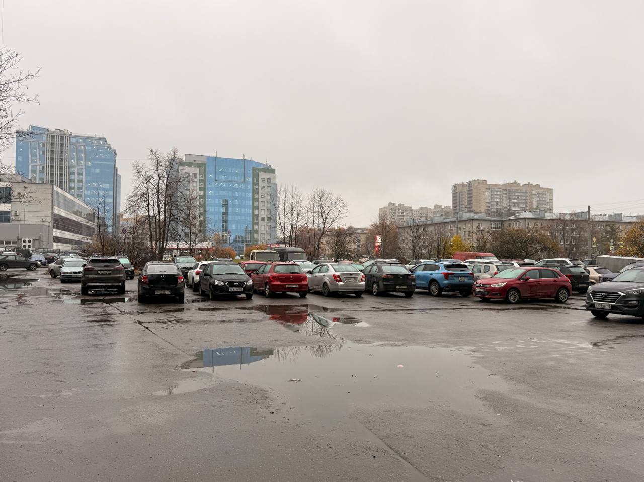

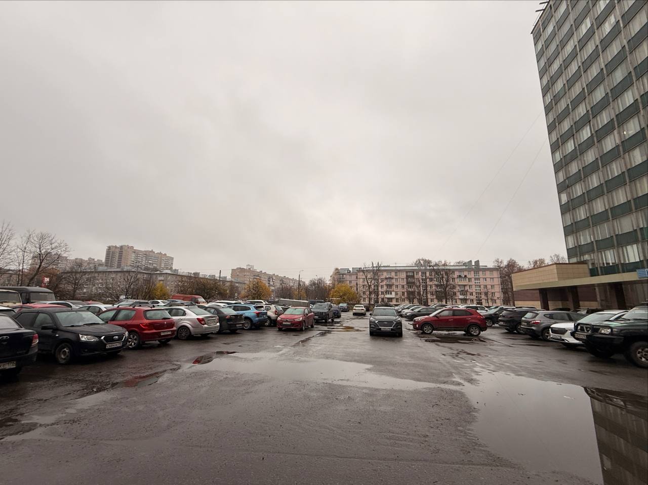

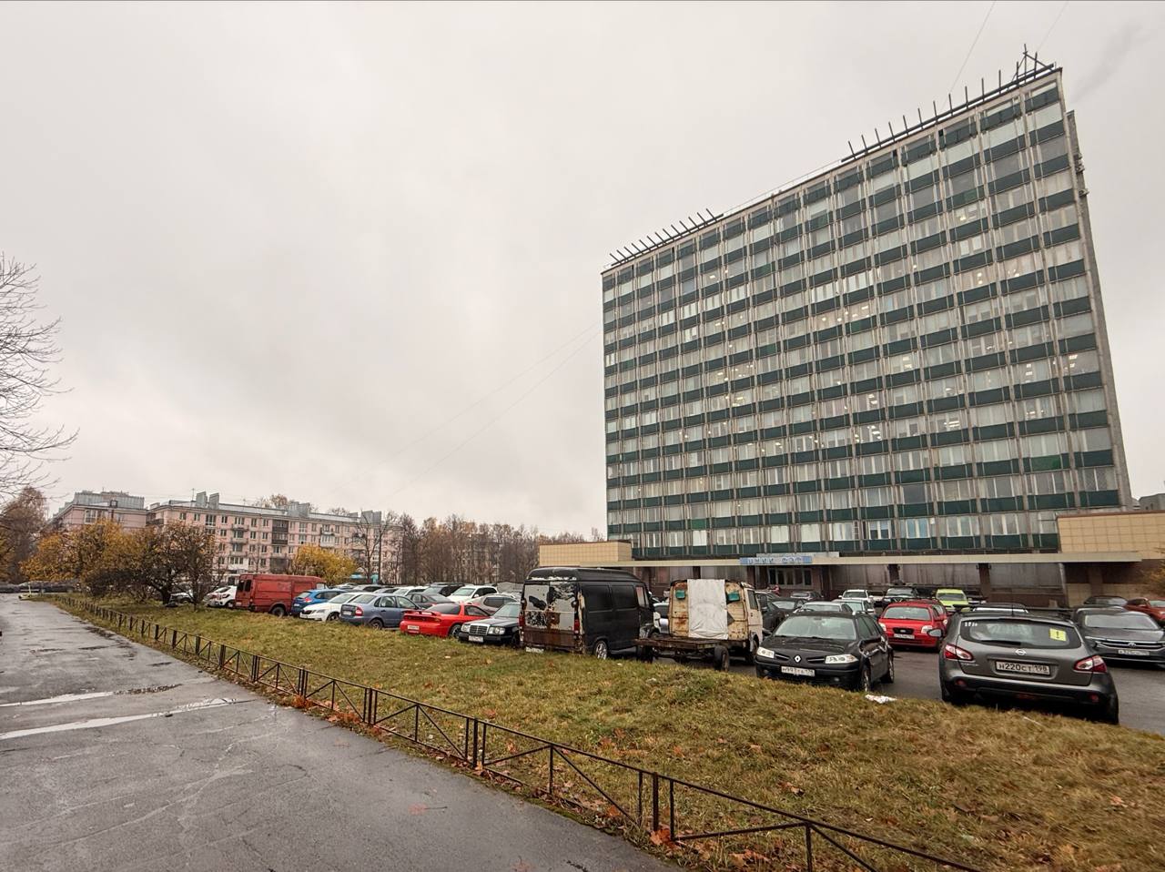

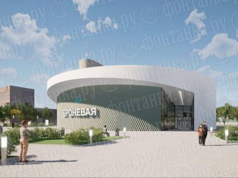

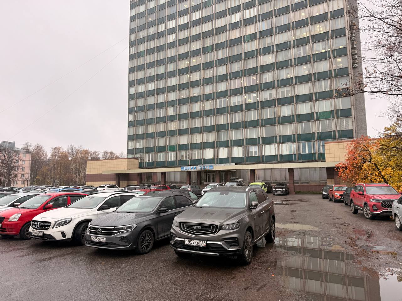

Так сейчас выглядит земельный участок, на котором расположится вестибюль станции «Броневая» продолжения Красносельско-Калининской линии Петербургского метрополитена.
Станция «Броневая» станет следующей за станцией «Путиловская» по направлению к центру города. Её будут строить с использованием шахты № 846, проходка ствола которой стартовала в конце октября 2025 года.
Вестибюль станции «Броневая» будет располагаться на углу Благодатной улицы и Новоизмайловского проспекта — на месте, где сейчас находится парковка перед ЦНИИ судовой электротехники и технологии.
Вестибюль представит собой отдельно стоящее трёхэтажное здание круглой формы.
Помимо основного выхода, станция будет иметь эвакуационный выход, который расположится на Кубинской улице.
На 2-й картинке: так, по предварительной информации, будет выглядеть наземный вестибюль. Освоение строительной площадки для него должно начаться в скором времени.

Отдельно стоящее трёхэтажное здание круглой формы под перекрёстком - это сильно! Главное не вдумываться в то, о чём пишешь.
Сообщения: 5191
Re: Броневая
А меня не покидает подозрение, что на последней визуализации вестибюля (видимо, еще от москвичей) всё-таки выход на Кубинскую улицу.
Сообщения: 3760
Re: Броневая
Правильно не покидает. На картинке слева здание «АО Теплосеть» на Кубинской нарисованное с натуры.

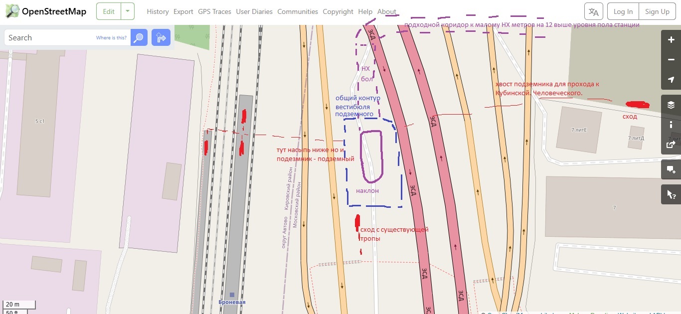

Выход к жд должен быть в подземный вестибюль в северный подземный переход, сооружаемый при реконструкции жд станции. В идеале, по оси метростанции, ну или почти по оси с маленьким углом в проекции на поверхность, как наклон ТИ2 (если глубина свай опор зсд там позволяет пройти. А если не позволяет то привет долбодятлам, проектировавшим зсд, не предусмотревшим будущие проекты - а первая очередь 6 линии от Доблести до Заставской тут планировалась ещё с 1990+-)

Если сваи до скажем 35м глубины не позволяют, то сделать 2 наклона с углом близко 90° через промежуточный вестибюль (логика как на Таганской в Москве или Арсенальной в Киеве), первый по оси метростанции до той глубины до которой можно, второй в горизонтальной проекции +- параллельный жд рельсам, между парами опор зсд.

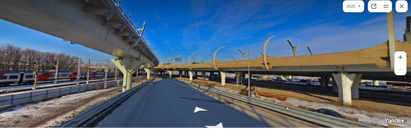

Вот стритвью этого года со свежепостроенного съезда ВСР

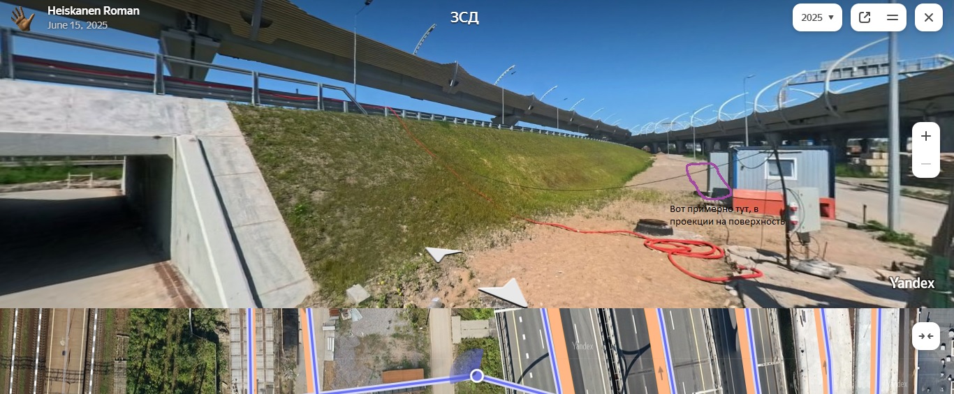

А вот вид с пешеходной тропы которая, в текущем виде, идёт по очень зaёбнoй траектории, но что ж поделаешь. Проекцию наклона на поверхность можно сделать примерно такую, техническая дорога на время строительства вестибюля рзбирается, и потом собирается заново.

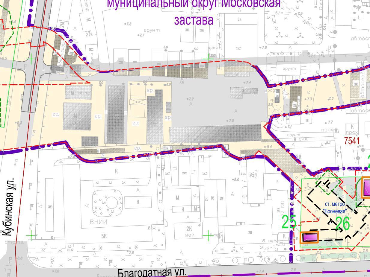

А вот общая схема, вид с OSM (туда - сюда сдвиги на 5-7м возможны в зависимости от на какой именно глубине подходной коридор к малому НХ станции, и какой глубины сваи. Если сваи глубже глубины коридора - провести коридор между опорами просто на некое целое число опор севернее, на 2-3)
Сообщения: 4133
Re: Броневая
Ничего такого в проекте нет и не планируется, так что всё это в "мечты и варианты".
