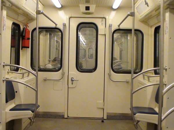

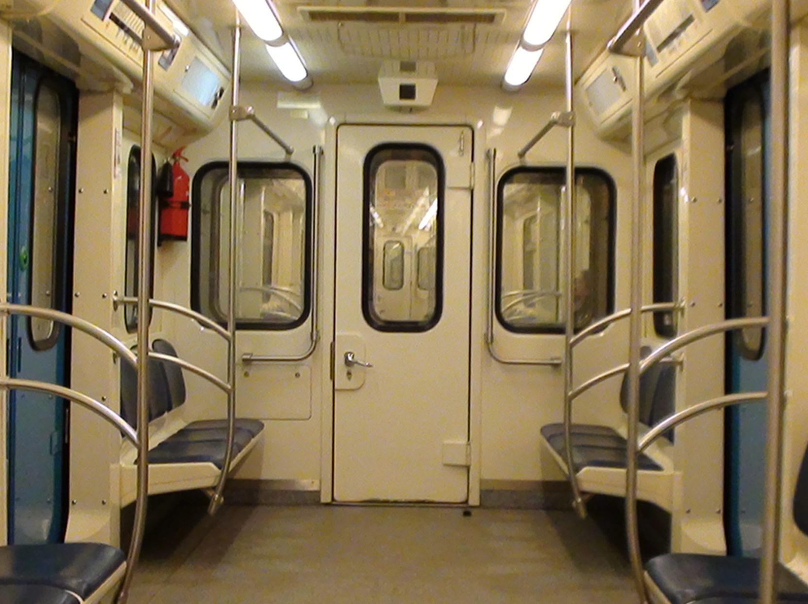

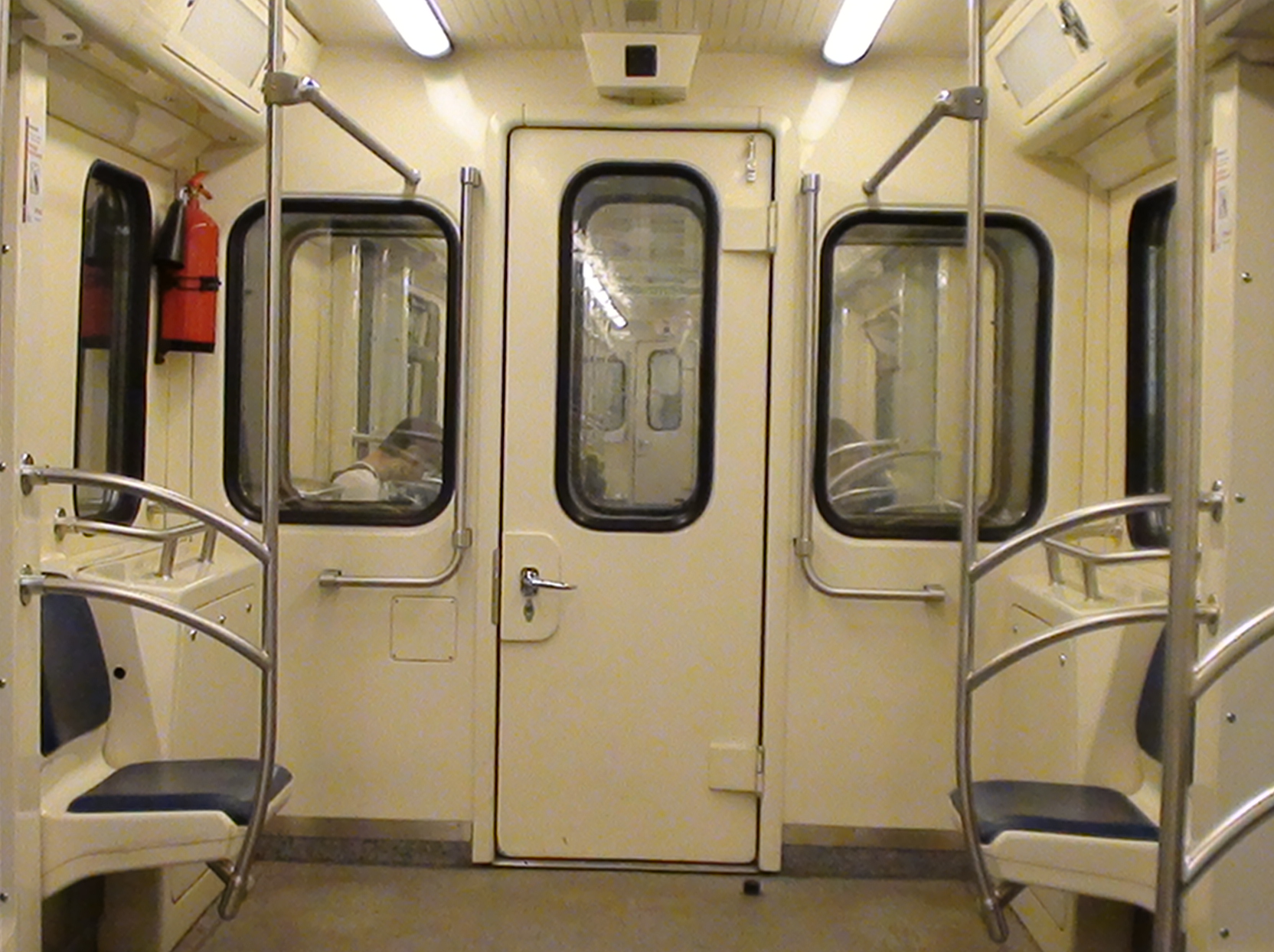

MetroGnom писал(а):Для стояночного вполне хватит одного ящика (если оставить его на месте)? Таким образом в одном торце можно установить 3*2 сидений, а в другом ящик + накопитель. Ещё удобнее.
Есть похожее решение, но получилось ещё хуже: в одном торце 1*1 сидений, ящик+ящик а в другом ничего нет.
