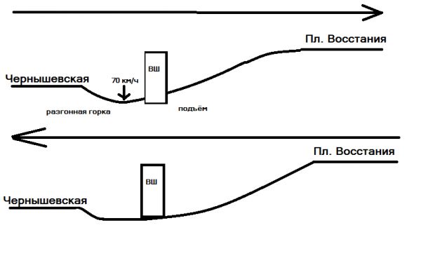

am3plus
Сообщения: 854
Re: Глупые вопросы (обсуждение и поиск верного ответа)
Сообщение am3plus »
Divan, я немного впал в ступор - получается, что даже если следующая станция уровнем выше - то за той, что ниже есть ещё и разгонные горки вниз?
И если с перегоном между Площадью Ленина и Чернышевской вроде всё понятно, то с перегоном к площади Восстания - попробовал набросать схематический рисунок (надеюсь, правила он не нарушает, т.к. схематичен).
Правильно я понял, что разгонные горки вниз есть после каждой станции? Т.е. тоннели действительно идут уровнем ещё ниже, даже если есть подъём?
Такой примерно профиль путей?
Мало того, даже на перегонах, где тоннель выходит на поверхность, всё равно "яма" есть.
Она уже практически не влияет на экономию в режиме разгон-торможение, но служит для сбора воды с перегона.
Собирать воду на станции или пропускать её через станцию транзитом недопустимо.
