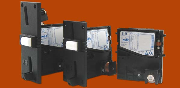

Crimewave писал(а):Мне на днях мне автомат (который только для жетонов с одной кнопкой) выдал вместо жетона монетку в 20 французских сантимов. И мне сразу стало интересно: как турникеты опознают жетон? По весу по форме или там супер-нано-спектрометр? :D
Просто 20 сантимов, навскидку, легче и тоньше жетона.

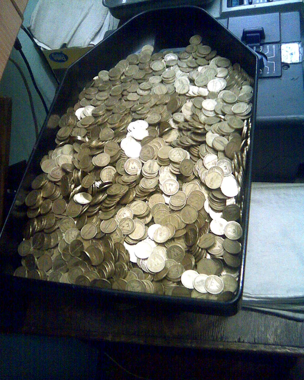

Жетоны никто поштучно не разглядывает. Их вынимают из турникетов мешками, сгружают в счётные автоматы мешками и автоматы загружают мешками.
Так что надежда только на кассиров, они могут изъять фальшивки.
Однако, даже им довольно сложно извлечь выгоду из этого: нужен сговор с старшим кассиром и с начальником станции.
При небольшом объёме фальшивок это неинтересно, а при большом - слишком опасно.

Жетоны разглядывают, ещё и переворачивают (((самарских и нижегородских жетонов больше не встретить.
