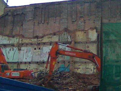

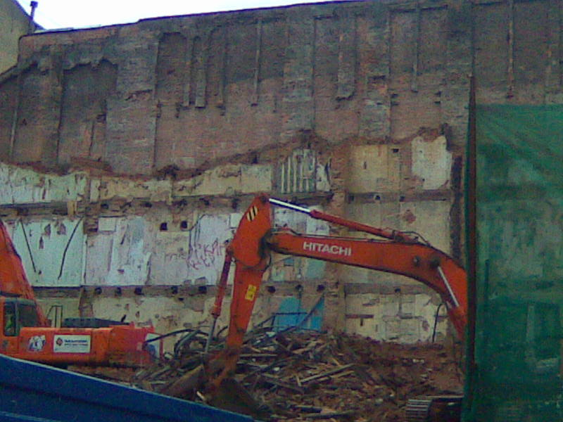

Чушь не надо писать. В время войны пострадал не брандмауэр, а фасадная стена и некоторые перекрытия. Брандмауэры были сложены при строительстве дома. нередко их действительно "наваливали" на соседние дома. Кстати, хочу обратить ваше внимание, что об этой проблеме знали. Если внимательное следить за хронологией, то именно стены примыкающие к соседним домам были оставлены "на сладкое".
НУ а чтобы понять, что там происходит - погуляйте по соседним дворам...

А вот и фотография того что оголилось. Сделана в прошлое воскресенье, 16-е августа. Выглядит действительно подозрительно.kaskad писал(а):видел вчера сюжет по НТВ. там сразу сказали - проблемы с соприкасающимися брандмауэрами. примерно тоже и на фонтане написали "там оголилась некачественная кладка, состояние которой сейчас обследуется."

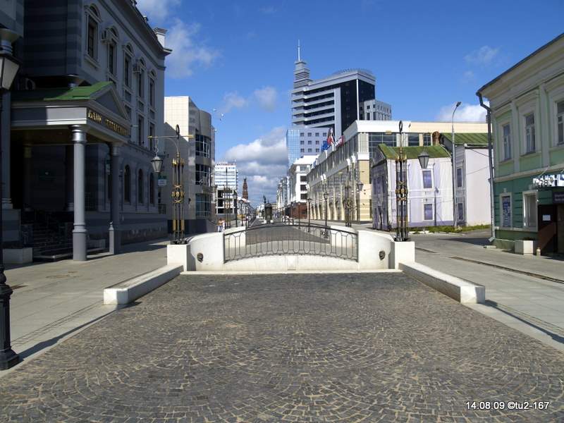

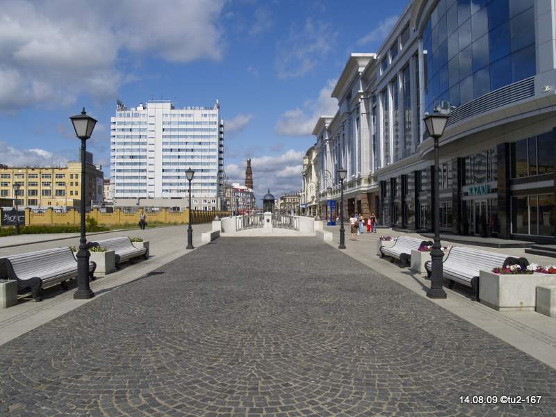

Фотокоммент. Улица в Казани, после строительства метро. (на грани оффтопа)
Петербургская практически отстроена заново. Говорят, что в Петербургском стиле. Стиль можете оценить по фото.
Такой Петербург нам нужен?
