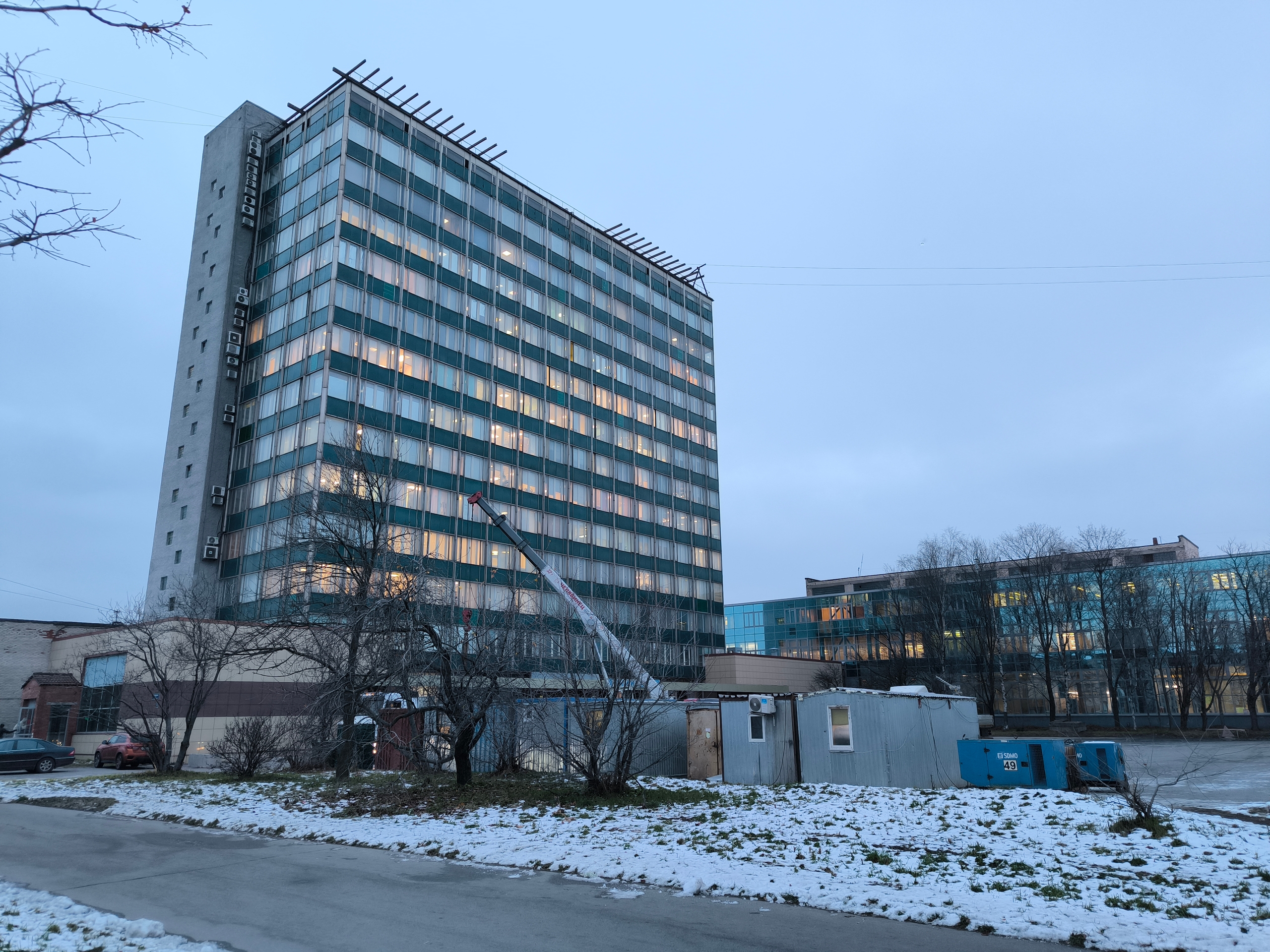

На парковке ЦНИИСЭТа прямо сейчас возводят бытовочный городок

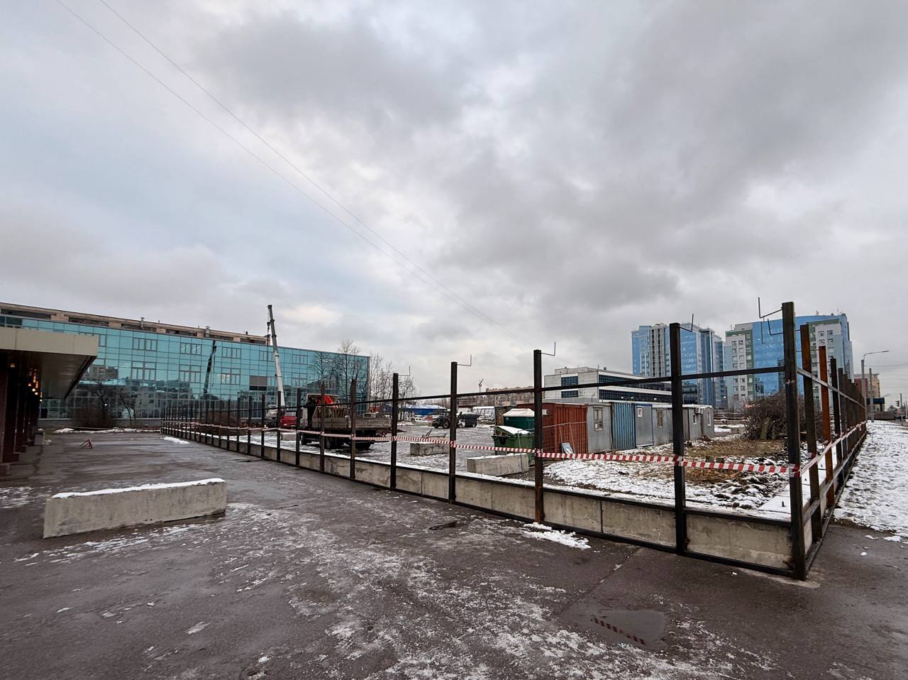

На будущей строительной площадке вестибюля станции «Броневая» начались работы по установке ограждения и освоению территории.
Станция «Броневая» (возможное название — «Благодатная») войдёт во второй этап Красносельско-Калининской
линии метрополитена Петербурга и станет следующей за станцией «Путиловская» по направлению к центру города. Станцию будут строить с использованием шахты № 846, проходка ствола которой стартовала в конце октября 2025 года.
Вестибюль станции «Броневая» будет располагаться на углу Благодатной улицы и Новоизмайловского проспекта — на месте, где до недавнего времени находилась парковка перед ЦНИИ судовой электротехники и технологии.
Вестибюль будет подземным с наземным павильоном выхода на поверхность.
Помимо этого выхода, на станции предполагается строительство перспективного выхода, который расположится на Кубинской улице, недалеко от железнодорожной станции «Броневая».
