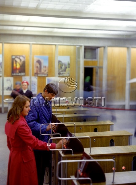

Кто ещё помнит?

Помню, конечно.
Даже без железяк.
Даже без железяк.

Какая же классная была "Московская" изначально. Решетки в потолке... а застекленные витрины эти припоминаю смутно из детства, там ещё были всякие стенды, посвященные "Аэрофлоту"... а стены, обшитые деревом - сейчас где ещё такое в метро найдешь. Теперь там совершенное убожество, всё ПМ испоганил.

А какой это год?MetroGnom писал(а):Кто ещё помнит?
