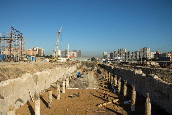

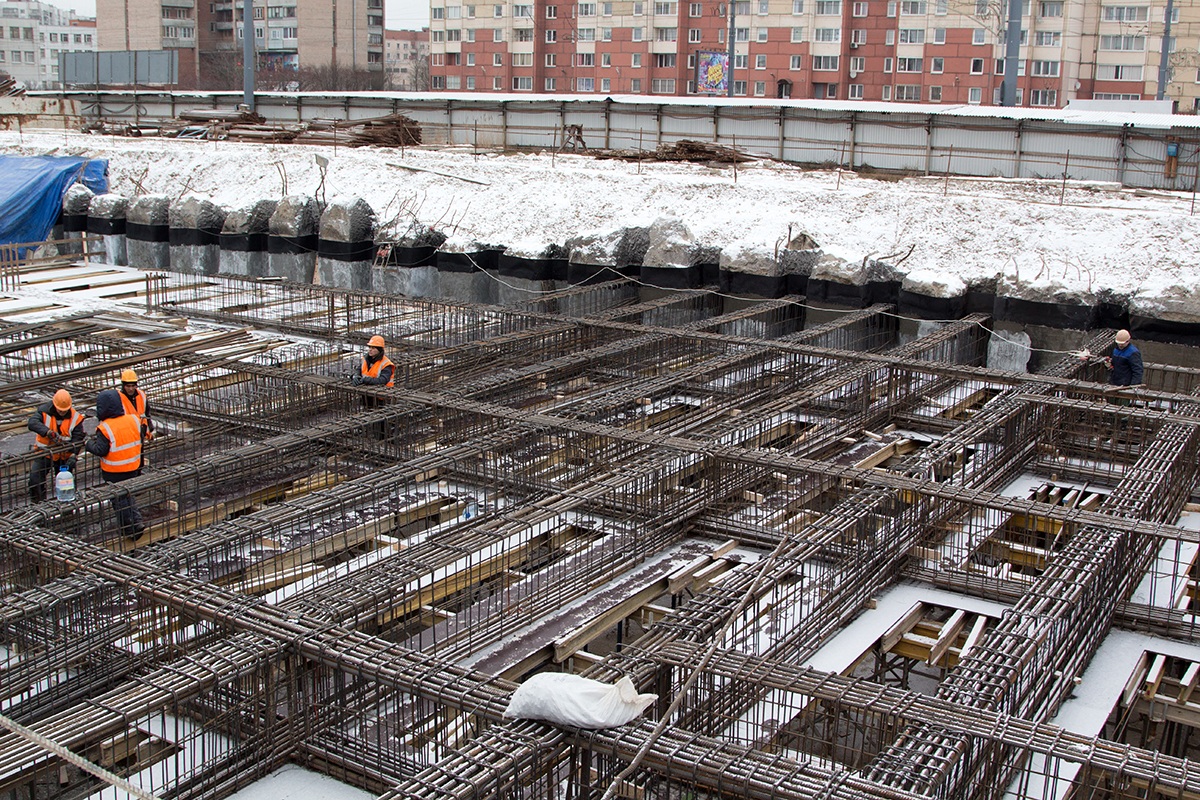

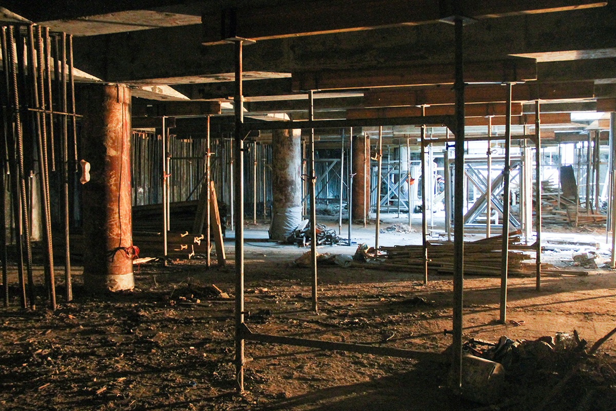

Фото строительства станции.
Автор: http://krisha0703.livejournal.com/
разработка верхнего яруса
сооружение верхней плиты перекрытия
пространство под плитой перекрытия
Иван Волков
Сообщения: 654
Re: Дунайская (Дунайский проспект)
Сообщение Иван Волков »
Т.е. щит пройдёт под этими перекрытиями, я правильно понимаю? Не проще ли было дождаться окончания проходки, а потом выкопать большую яму, всё сделать в яме и снова закопать её?
Не проще, т.к. котлован сразу нельзя выкопать на всю глубину: по мере разработки грунта стены котлована нужно крепить (чтобы их не выдавило внутрь). На это нужно и дополнительное время и дополнительные средства. А здесь постоянные конструкции перекрытий уже являются распором.
