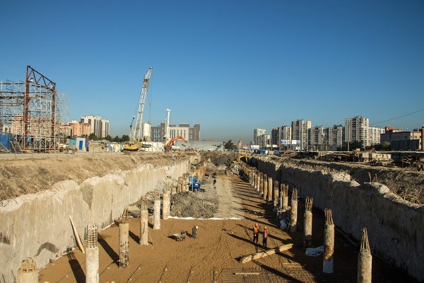

Фото строительства станции.
Автор: http://krisha0703.livejournal.com/
разработка верхнего яруса

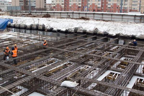

сооружение верхней плиты перекрытия

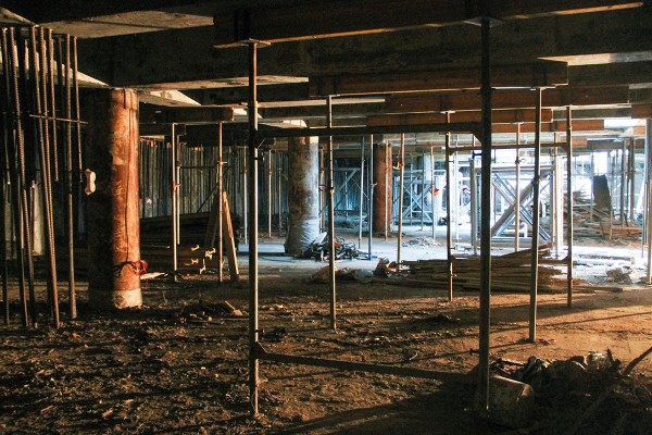

пространство под плитой перекрытия
Re: Дунайская (Дунайский проспект)
Добавлено: 11 янв 2015, 23:01
Иван Волков
Т.е. щит пройдёт под этими перекрытиями, я правильно понимаю? Не проще ли было дождаться окончания проходки, а потом выкопать большую яму, всё сделать в яме и снова закопать её?
Добавлено: 11 янв 2015, 23:16
Не проще, т.к. котлован сразу нельзя выкопать на всю глубину: по мере разработки грунта стены котлована нужно крепить (чтобы их не выдавило внутрь). На это нужно и дополнительное время и дополнительные средства. А здесь постоянные конструкции перекрытий уже являются распором.
