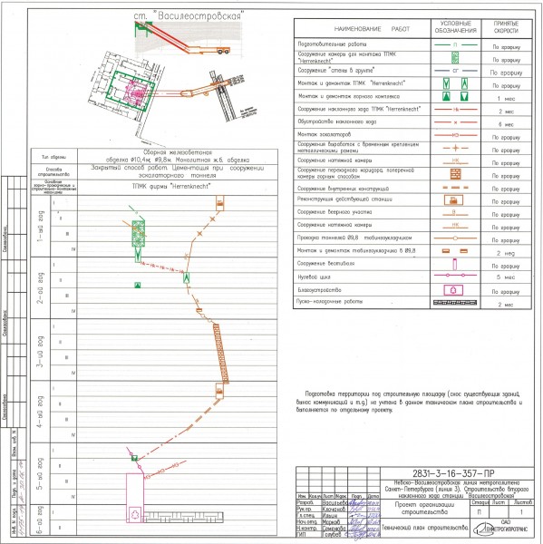

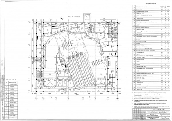

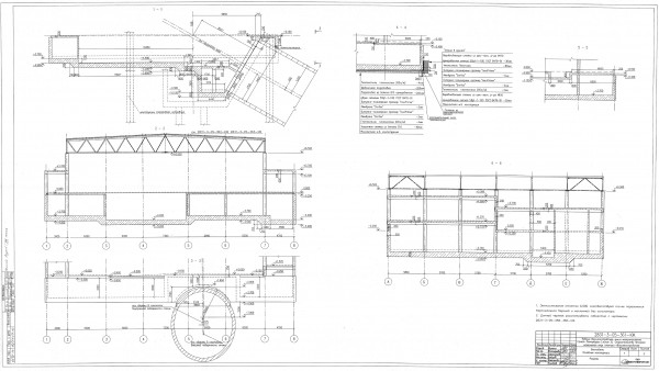

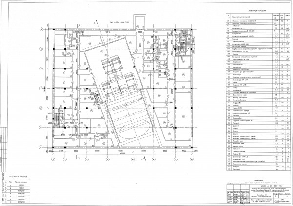

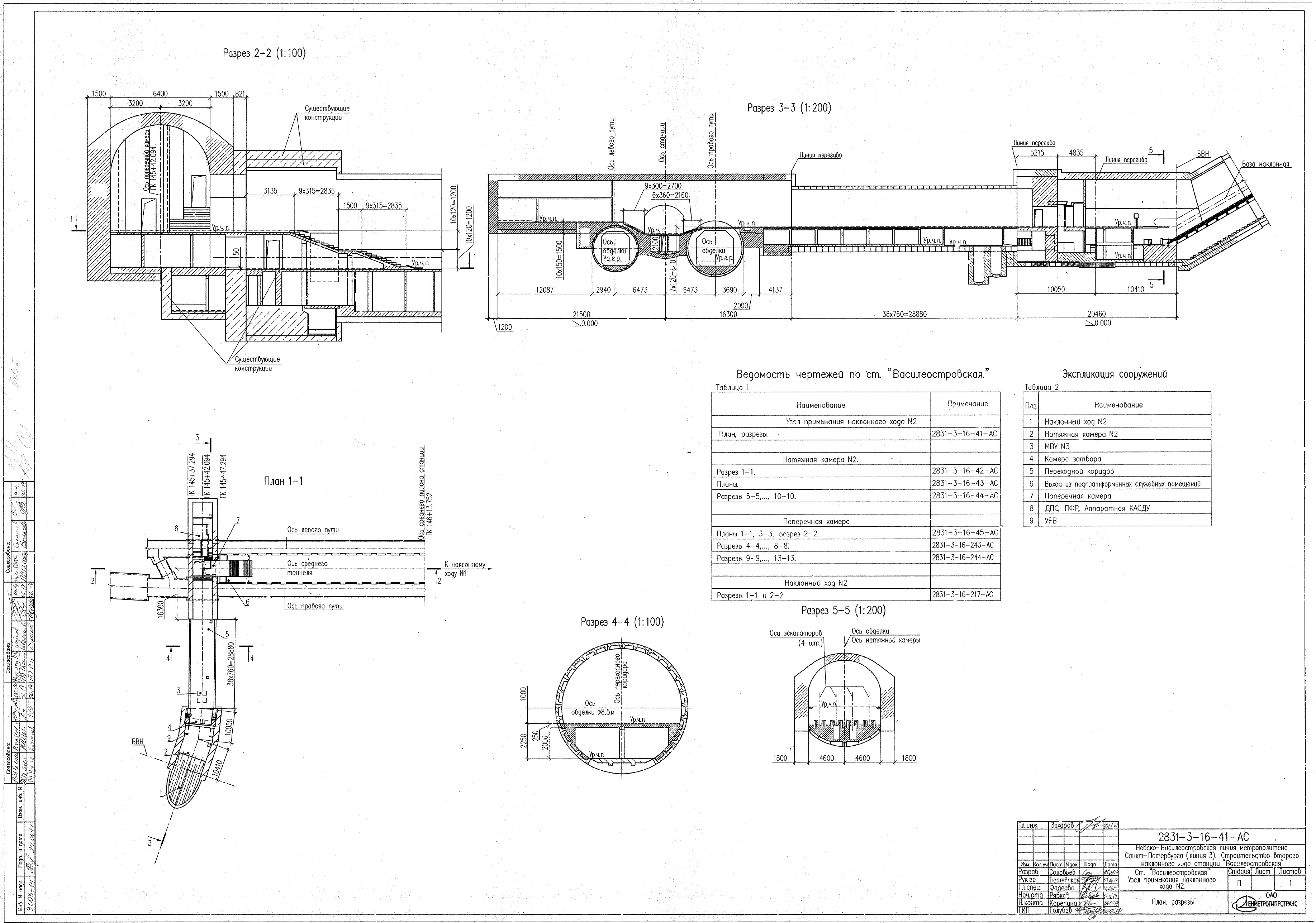

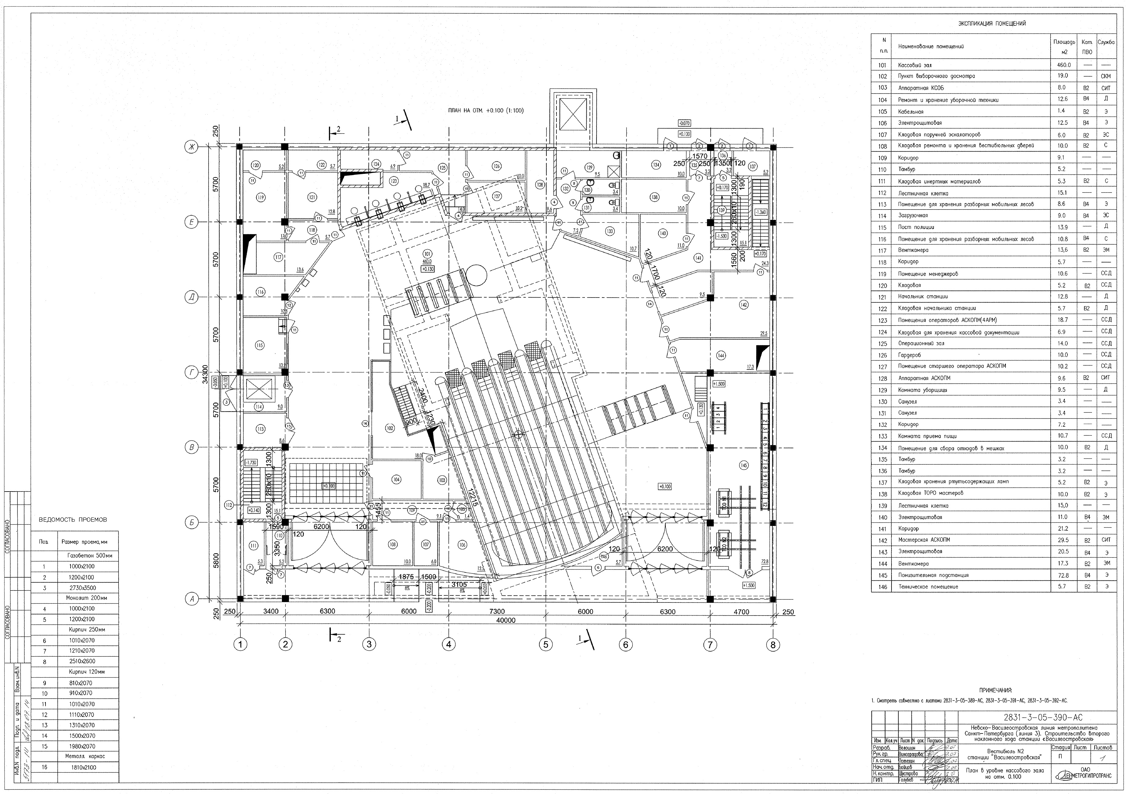

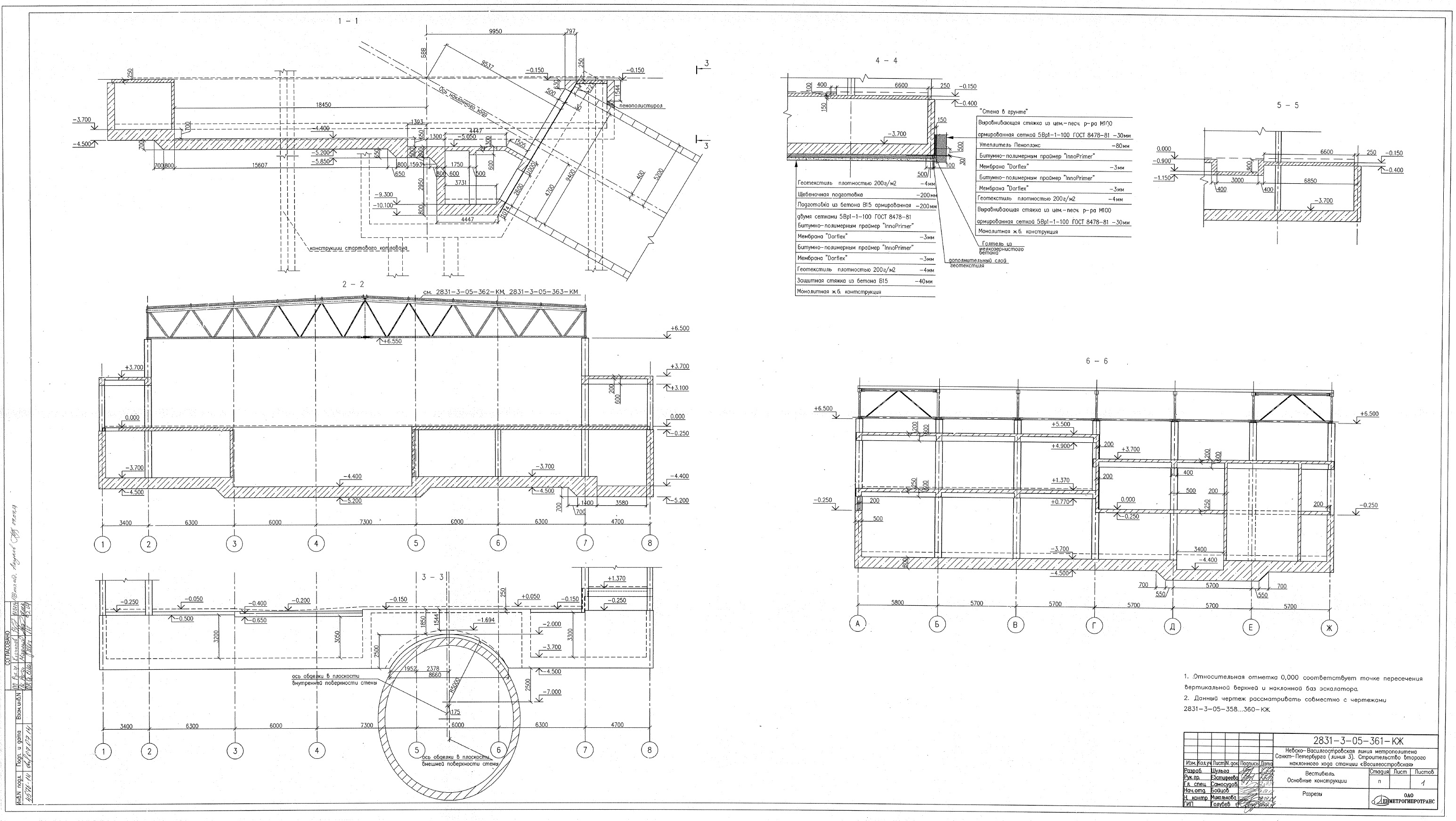

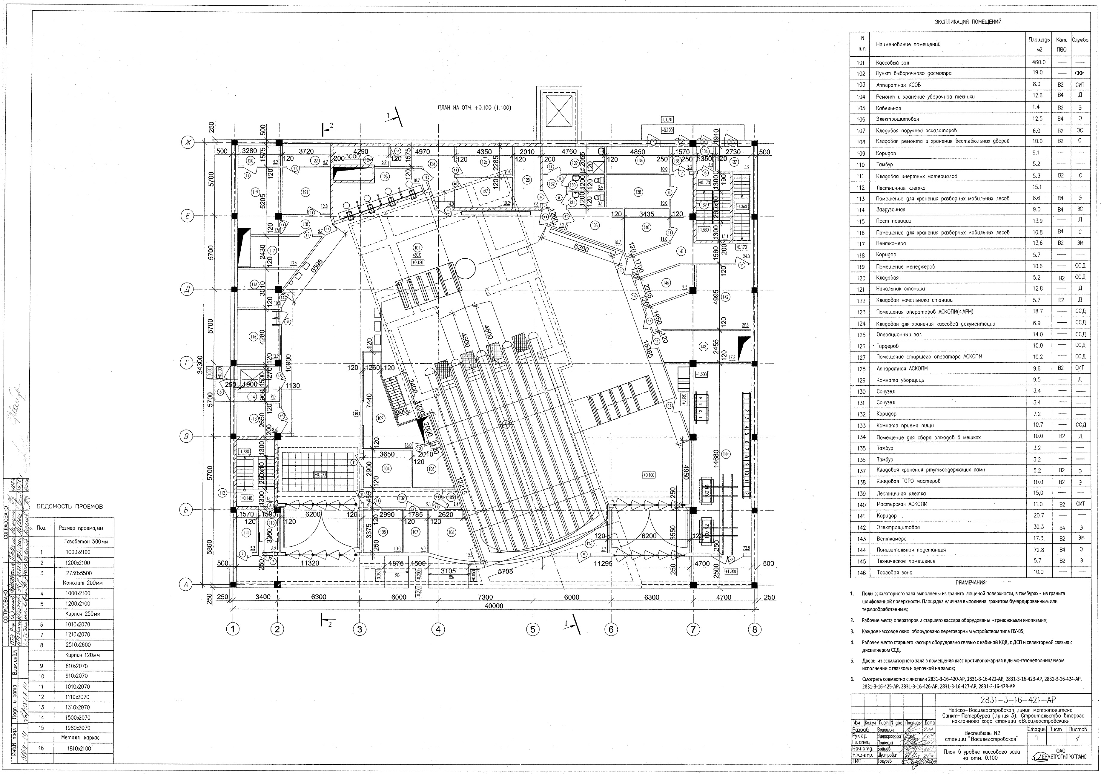

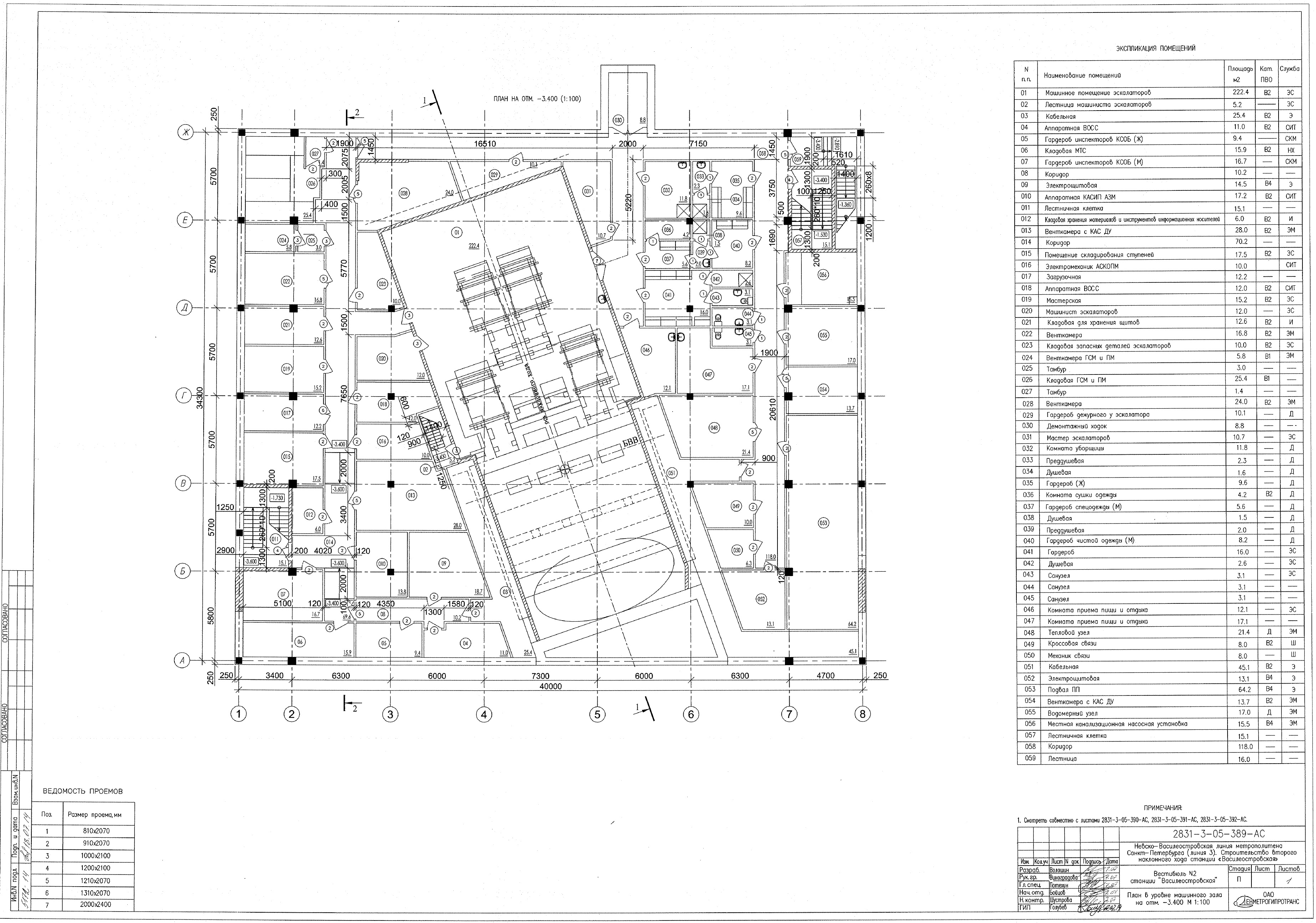

mx писал(а):Объявили конкурс на корректировку проектной документации. Срок исполнения - 23.09.2020.
Схемы из конкурсной документации. Проект, разработанный в 2013 году, который сейчас корректируют:

Удивляет то, что диаметр перехода к эскалаторам и к станции Кольцевой линии всего 6м, учитывая, что это будет единственный выход со станции кольцевой линии, да еще и совмещенный с переходом.
Интересно, что именно будет пересмотрено в новом проекте???

Пересадочный узел будет напоминать пересадку Маяковская-Восстания в районе выхода на Московский вокзал.

̶Л̶Г̶Б̶Т̶ш̶н̶и̶к̶и̶ ЛМГТшники как всегда в своём репертуаре на выходе с кольцевой нужно будет сначала спуститься по ступенькам вниз, потом снова подняться наверх.
Что мешало сразу сделать ещё один марш лестницы до уровня пола поперечной камеры и сделать уровень пола пересадки и выход в одном уровне, подняв уровень выхода?
Что мешает поставить эскалаторы с платформы в поперечную камеру?
:twisted:

GelezinisVilkas писал(а):Что мешает поставить эскалаторы с платформы в поперечную камеру?
Если я правильно понимаю, эскалаторы нельзя поставить из-за невозможности создания накопительной площадки в уровне платформы.
Даже лестничный марш, спускающийся на платформу, находится вровень с дверным проёмом, что тоже нехорошо, т.к. пассажиры, поднимающиеся или спускающиеся с лестницы, будут мешать выходящим из вагонов. Его следовало бы сдвинуть хотя бы на два-три метра ближе к поперечной камере.

Э-э а вот лестничные спуски в центре платформ Гостинки и Маяковской почему то никому не мешают.
Да и кстати эскалатору не требуется промежуточная площадка как на лестницах и угол его подъёма больше, в длину он занимает меньше места. Соответственно вход на эскалатор будет дальше от дверей, чем при установке лестницы.
В данном случае можно установить ограждения для создания накопительной площадки только в центральной части и проблемы не будет.

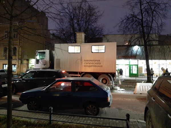

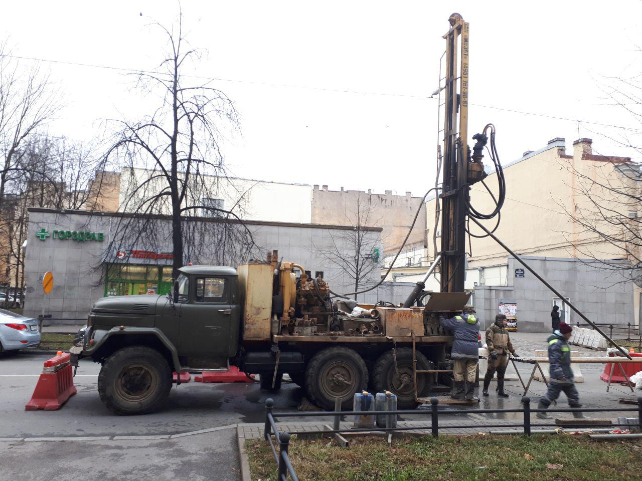

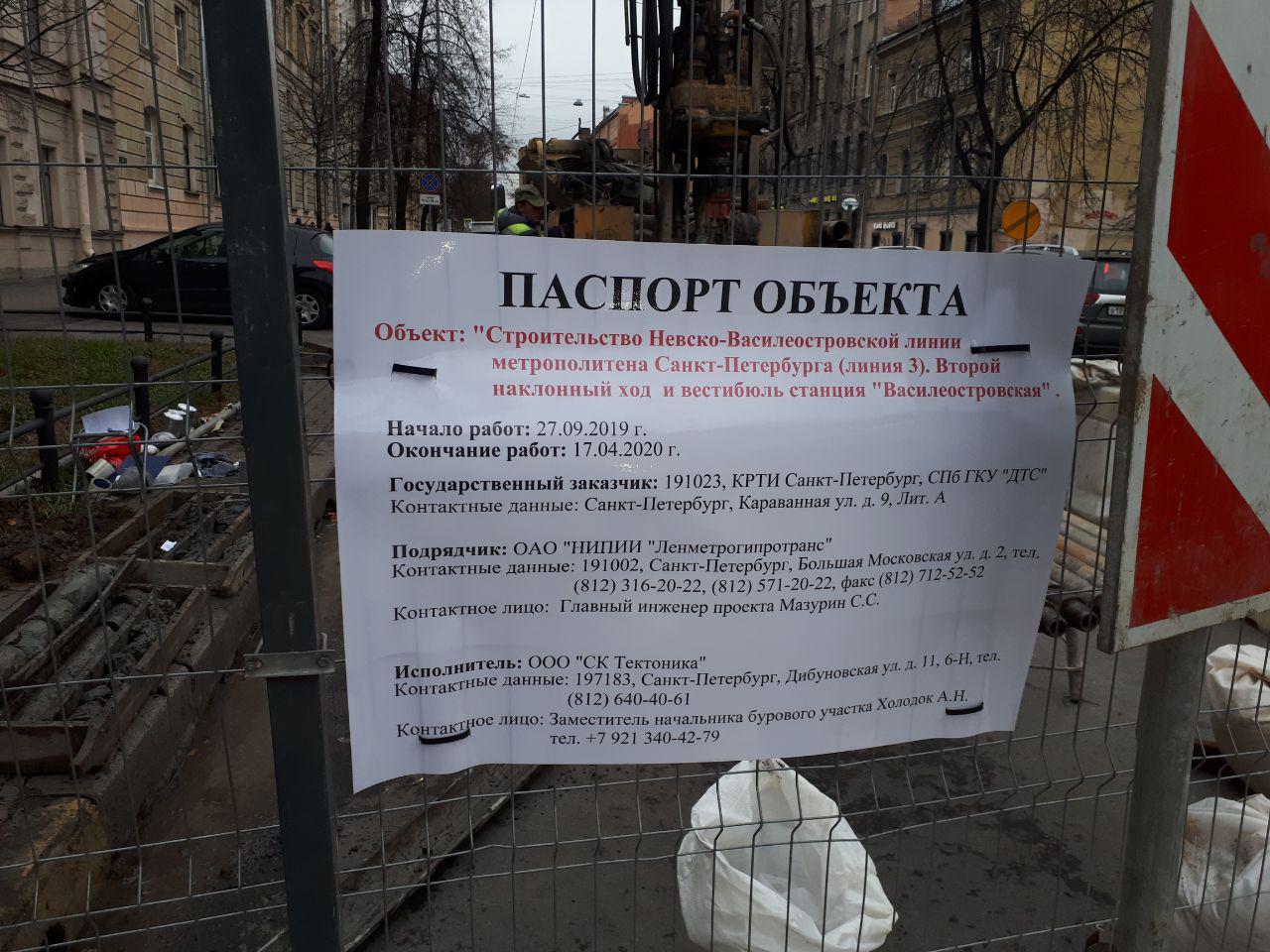

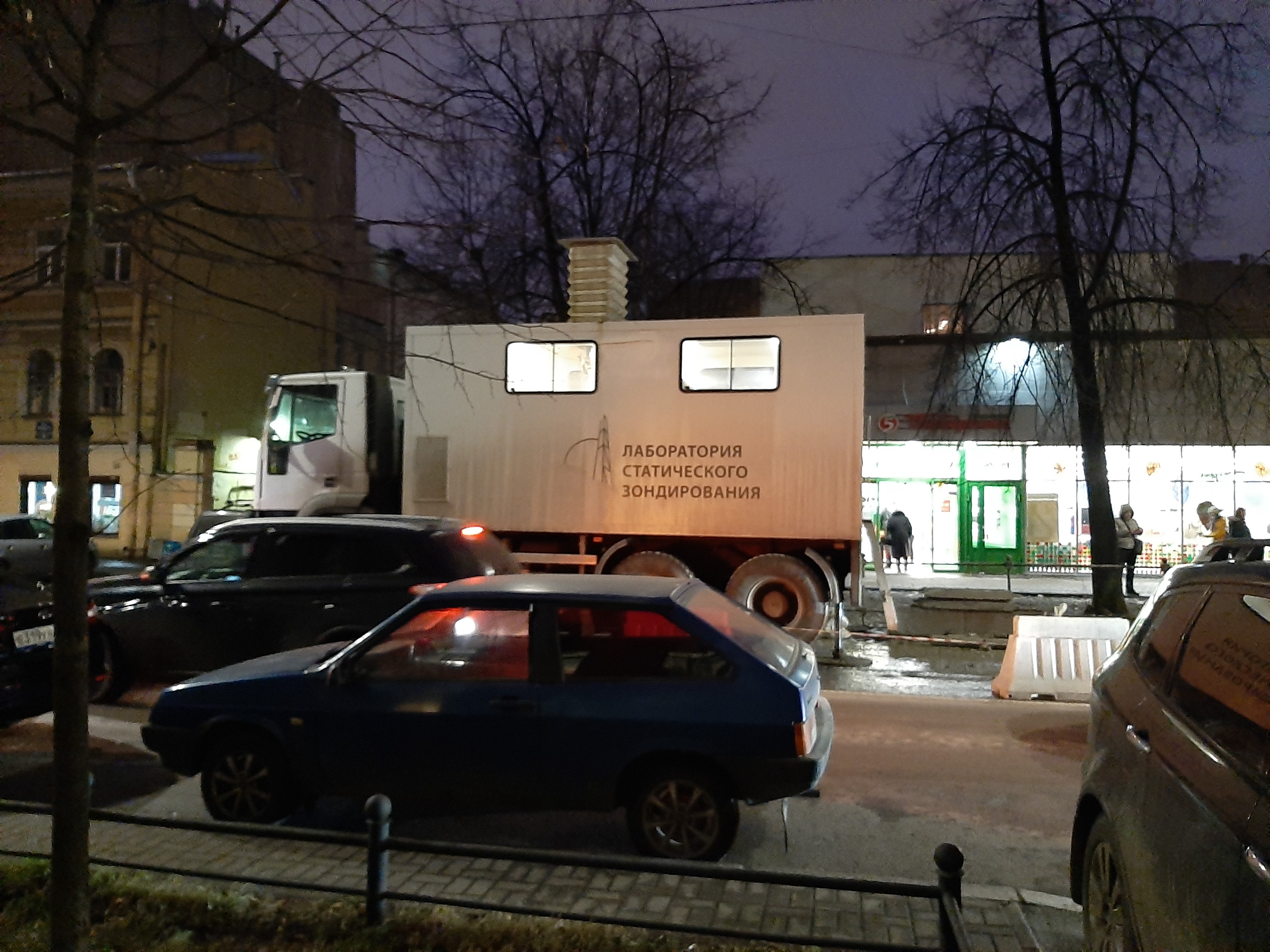

На 10 линии начались буровые работы

Недавно у Пятёрки.
А сейчас две буровые работают в сквере по соседству.
