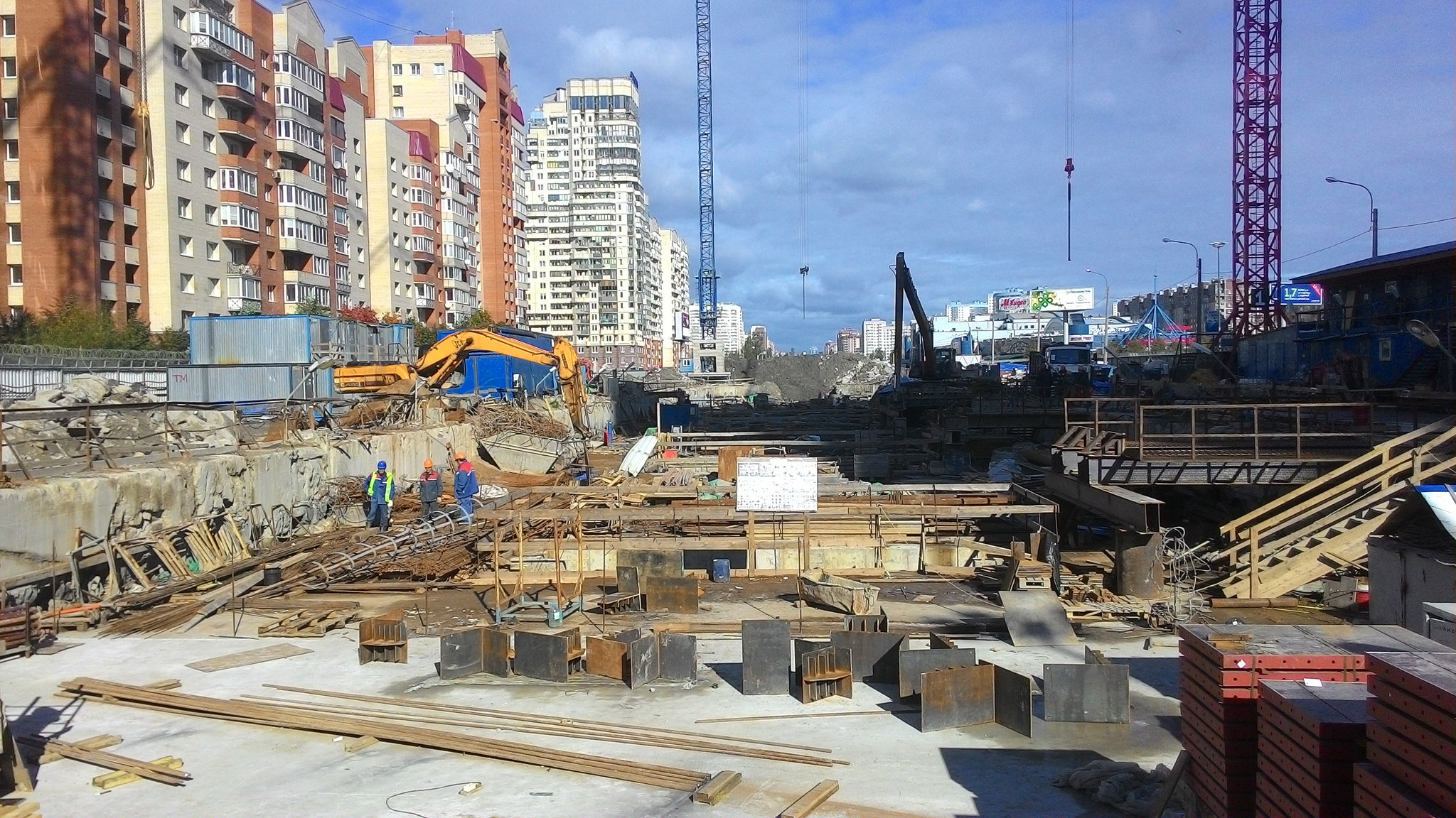

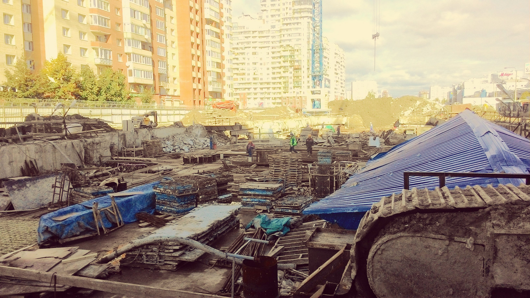

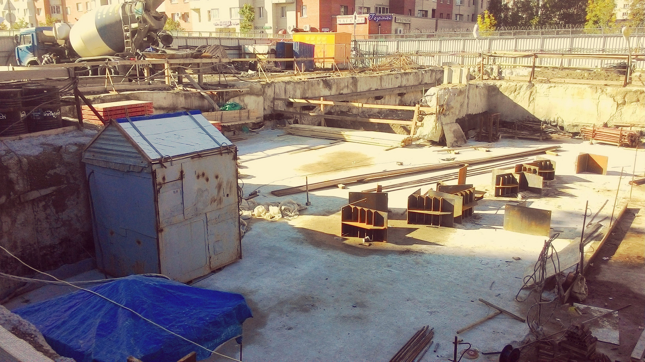

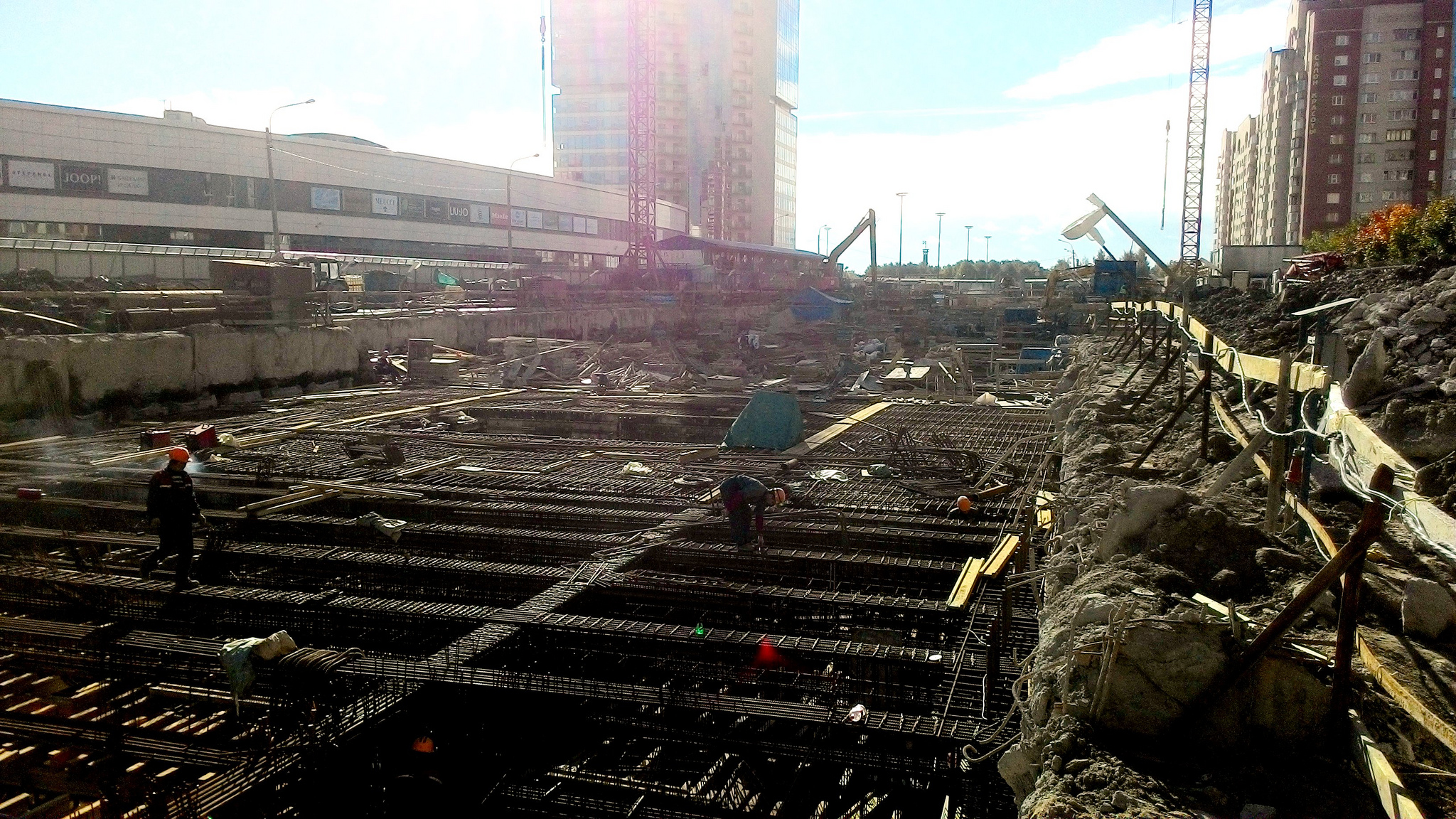

Состояние Беговой на 25 сентября.
- Вложения

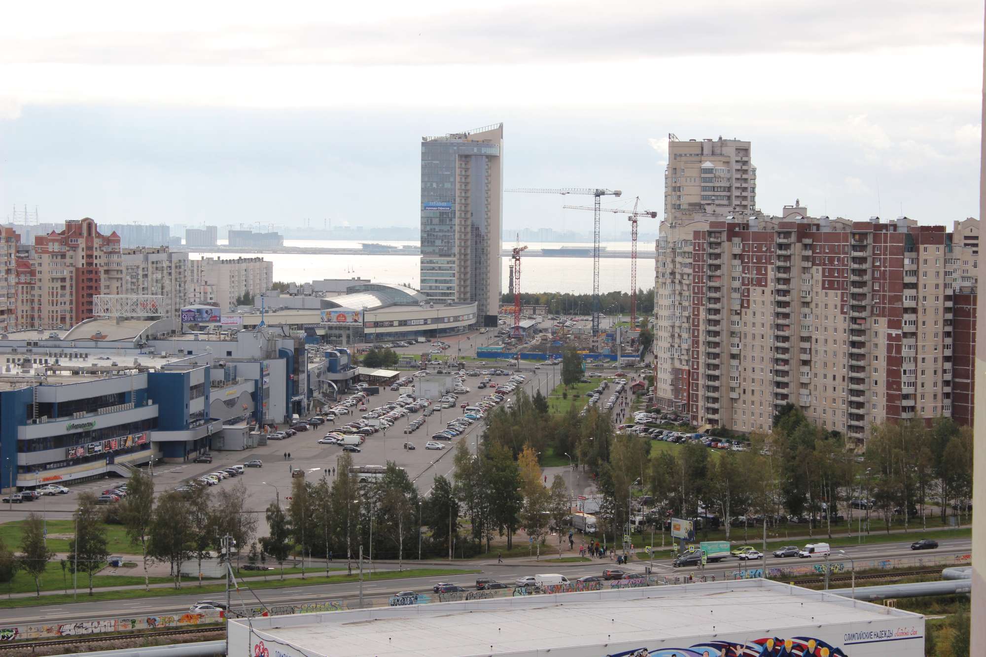

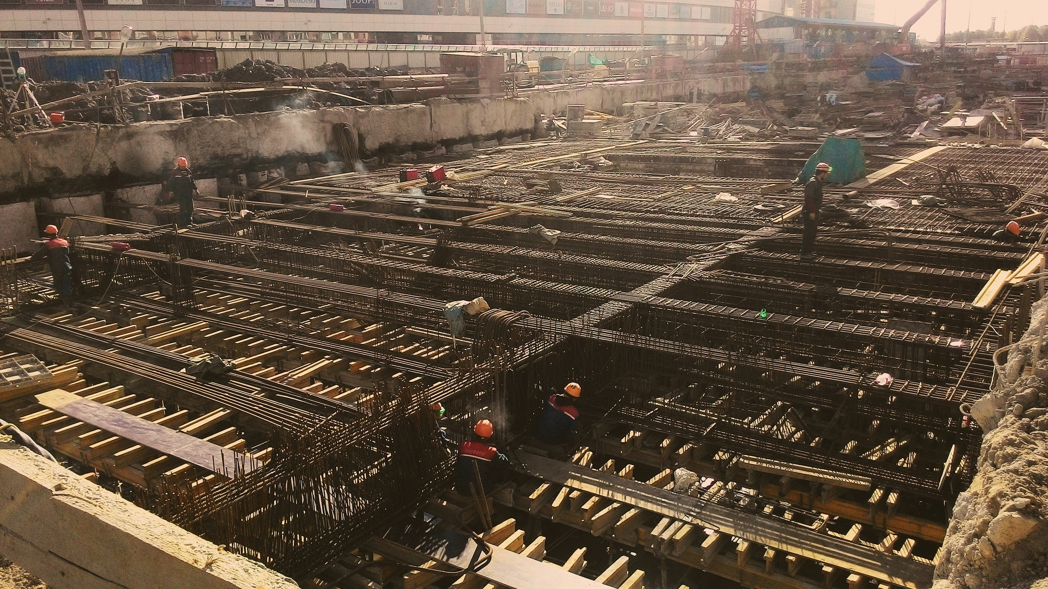

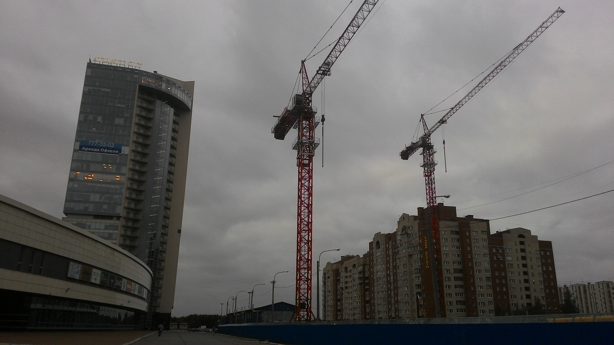

Строительная площадка станции "Беговая".
Автор Олег 1988
Автор Олег 1988

Я так до сих пор и не понял. Зачем нужны краны на стойке тут? Вестибюль же подземный.
Фанат Naruto!
- karhu
- Сообщения: 3938
Re: Беговая (Улица Савушкина)
Ускоряет переброску грузов с места на место и позволяет минимально перегораживать проезд транспорту внутри площадки авто- и гусеничными кранами.
Это даже отмечалось на очередном штабе по метростроению.
