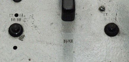

Иногда видел, что на некоторых старых моделях перед проходом контакта они щёлкают тумблер в квадратном блоке справа от пневматического тормоза (там где несколько рядов тумблеров). И вообще даже в ЛМ68М на основной приборной панели предусмотрены кнопки "стрелка влево/вправо". Но зачастую их заменяют кнопкой звонка или отключают/выдёргивают.
Кнопки в ЛМ68М
Кнопки в ЛМ68М

Кнопки Стрелка влево, Стрелка вправо на пульте ЛМ-68М - рудимент планировавшийся к внедрению, но так и не осуществленной системы дистанционного управления стрелками. НЯП, там использовался не радиоканал, а некий считыватель, расположенный внутри колеи.
На современных вагонах, Стрелка вправо - потребление из контактной сети фиксированного тока (>55А), Стрелка влево - кратковременное отключение всех крупных потребителей тока на вагоне (суммарный ток оставшихся < 55А)
