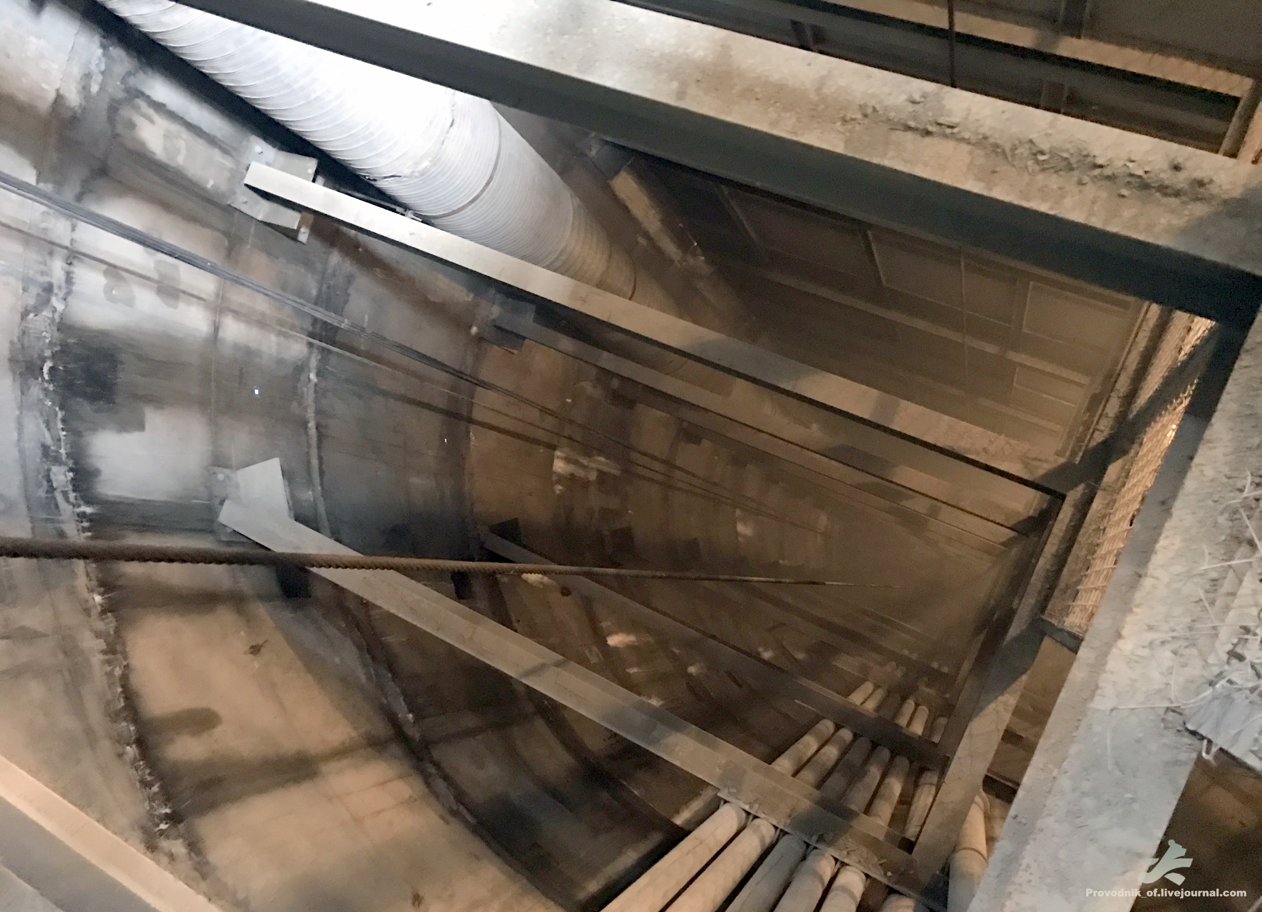

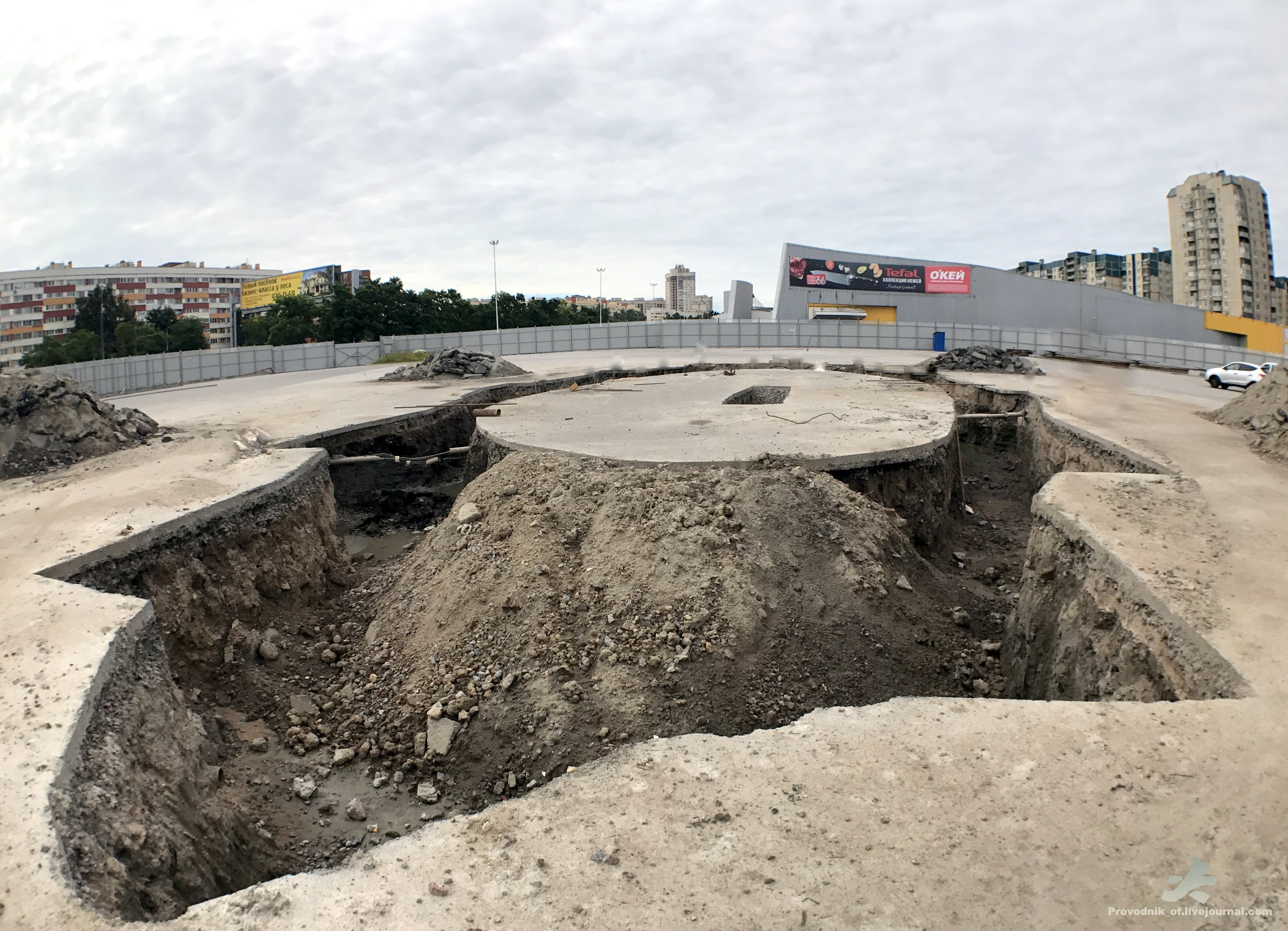

Большой отчёт о строительстве Красносельско-Калининской линии - https://provodnik-of.livejournal.com/67462.html
842 шахта
842 шахта
Казаковская
Казаковская
