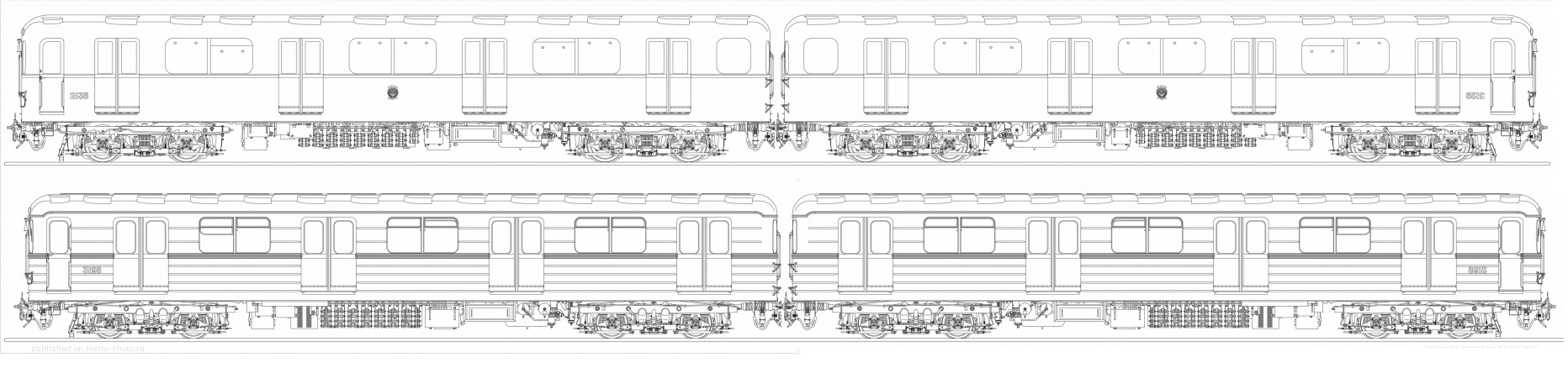

А вот четырёхвагонное Е-образное чудо, вроде, ещё в пределах погрешности по дверям.

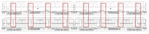

Ну, вот что получилось, в сравнении проёмов дверей вагонов Е и Д (у Дшек они совпадали, хотя были Уже). Я бы лучше Д выпустил, чем тормозить до сантиметра.

Подправил для большей наглядности. Надеюсь, MetroGnom не против.
Всё-таки я остаюсь в убеждении, что не были Е в эксплуатации на МПЛ или НВЛ. Не смотря на то, что такое вроде как и возможно.
При промахе на максмальный предел (20 см вроде?) то, из последней двери было бы не выйти.
MetroGnom писал(а):З.Ы. Если я правильно знаю, то изначально вагоны Е и Ем были несовместимы, т.е. в первые годы работы НВЛ вагон Е мог быть только в целом поезде себе подобных? Или нет?
Если размышлять, то несовместимы наверное когда был сцеп только из Е. Когда Е убрали с головных, СУ усреднили. И стало возможным сцеплять все Е-образные. Так не только в СПб. Везде, где были Е.
Рисунок выше — это какбэ если равняемся по заданному интервалу типа Д.

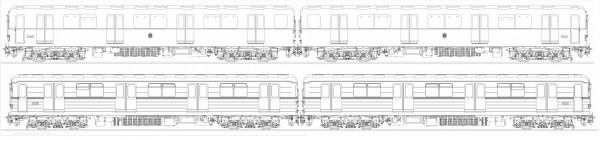

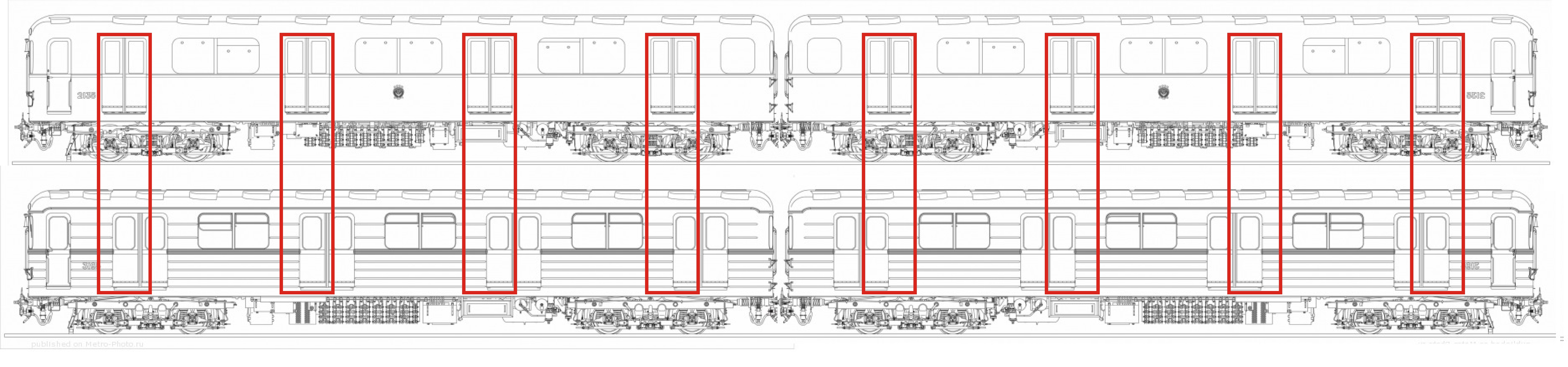

Теперь давайте посмотрим что будет с "шагом" дверей, если равнение по типу Е.
Теперь и ответ возможно ли такое или нет сам по себе отпадает.

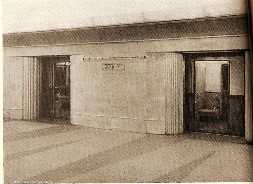

Реальный размер дверей Дшки и дверного проёма горлифта тоже есть. Как раз с одиночным диванчиком. :)
