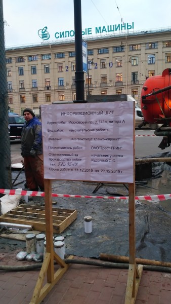

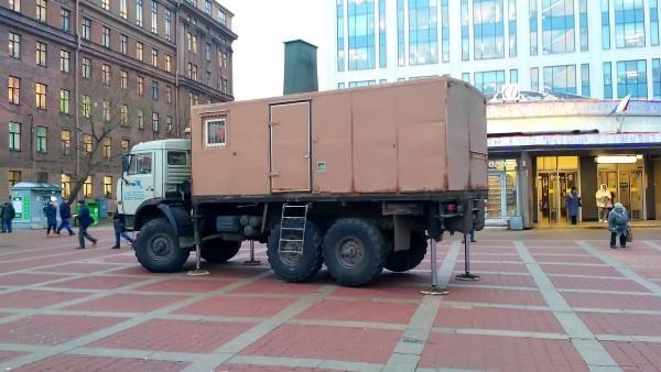

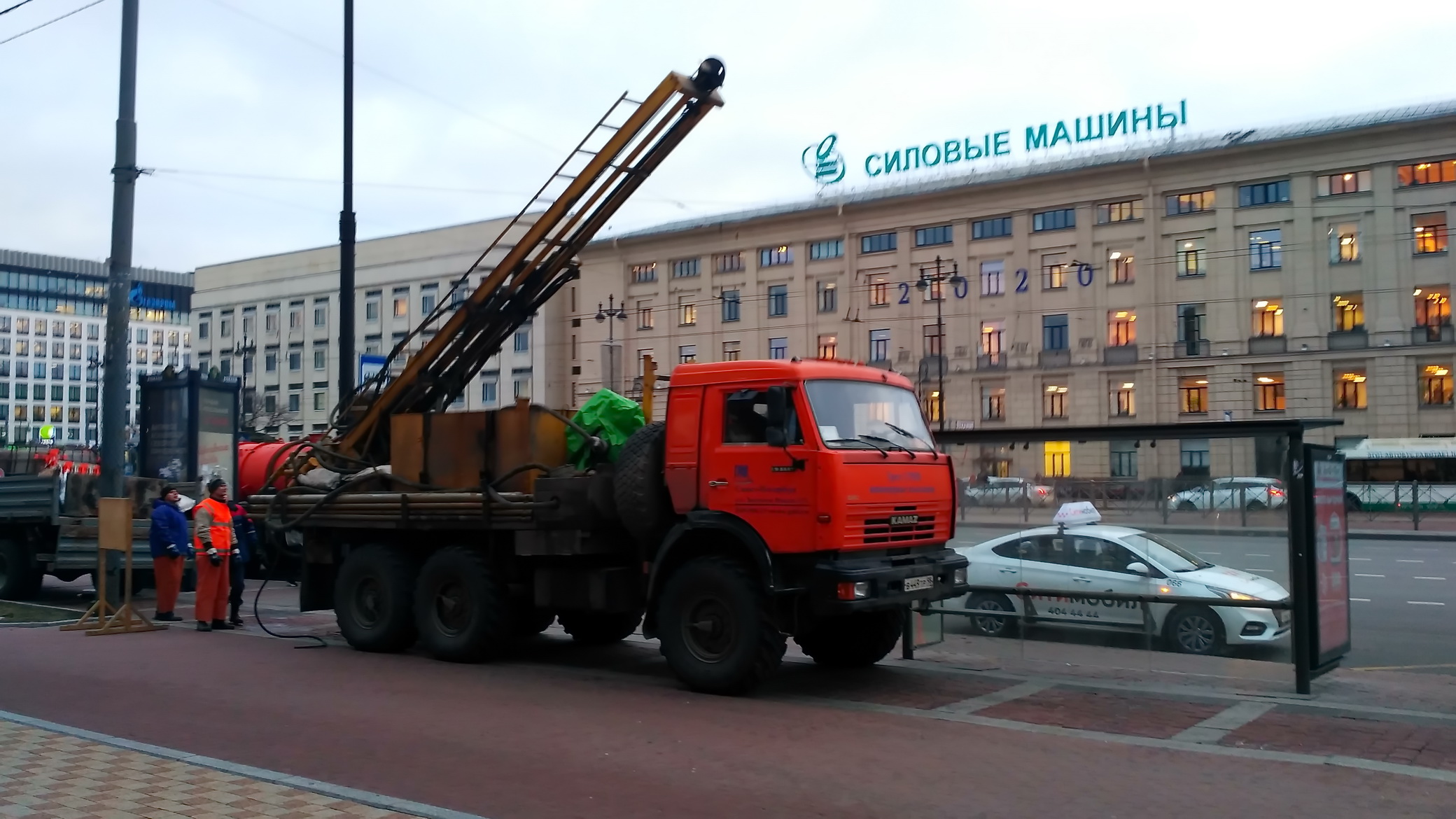

Сегодня утром приехала бурилка и ещё какая-то авто, весь день бурят.
Кстати, что за авто и с чем связанны данные работы ?
- Сообщения: 2300
Re: Электросила
Не могут быть изыскания для центрального участка КК линии?
Re: Электросила
Она через Московские ворота пойдет а не через Электросилу, тем более это не центральный участок, он вообще от Обводного до Полюстрова.

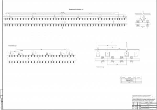

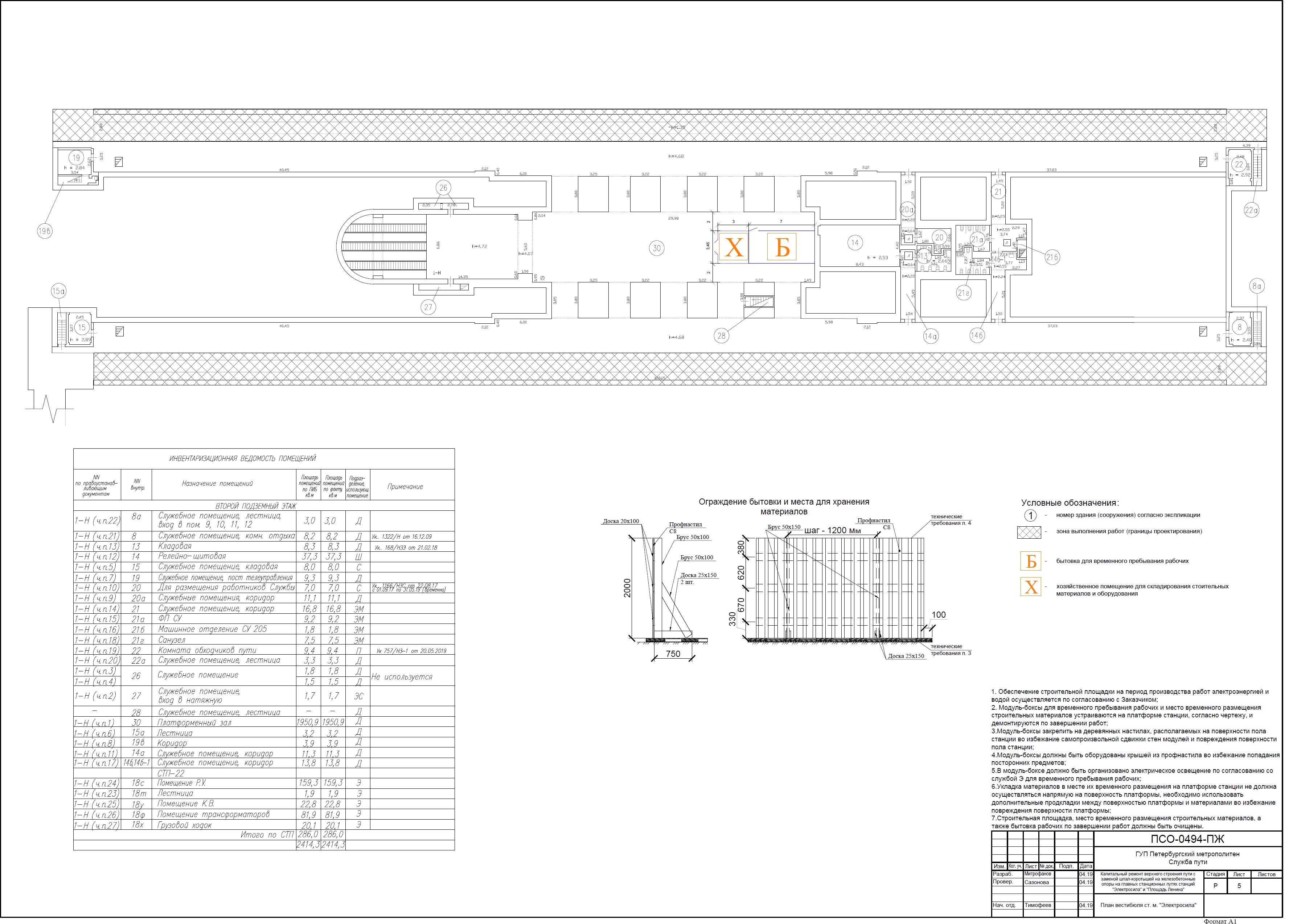

ГУП "ПЕТЕРБУРГСКИЙ МЕТРОПОЛИТЕН " объявлен конкурс на выполнение капитального ремонта верхнего строения пути с заменой шпал-коротышей на железобетонные опоры на главных станционных путях станций "Площадь Ленина" и "Электросила".
Срок выполнения работ: с 01.09.2021 по 31.08.2023.
Выдержки из технического задания:
Некоторые схемы из рабочей документации с конкурса:
1.9. Время и место проведения работ: работы на станционных путях станций «Площадь Ленина и «Электросила» должны производиться после окончания движения электропоездов и снятия напряжения с контактного рельса в период ночного окна.
- Главный станционный путь № I станции «Электросила» в границах от ПК 59+69,61 до ПК 61+23,28 (153,67 м);
- Главный станционный путь № II станции «Электросила» в границах от ПК 59+72,45 до ПК 61+25,88 (153,43 м);
Раздел 3 «Состав и содержание работы»
3.1. Станция «Электросила»:
– На I главном пути в границах от ПК 59+69,61 до ПК 61+23,28 произвести замену 57 деревянных шпал и 402 деревянных полушпалков на 516 железобетонных опор ШК-50-42Д со скреплением типа VosslohSystem 300 UTS и 78 железобетонных опор ОККР-ПШ для кронштейна контактного рельса;
– На II главном пути в границах от ПК 59+72,45 до ПК 61+25,88 произвести замену 58 деревянных шпал и 400 деревянных полушпалков на 513 железобетонных опор ШК-50-42Д (со скреплением типа VosslohSystem 300 UTS), 3 железобетонные опоры СГ-01П-КС (со скреплением типа «Метро») и 74 железобетонные опоры ОККР-ПШ для кронштейна контактного рельса.

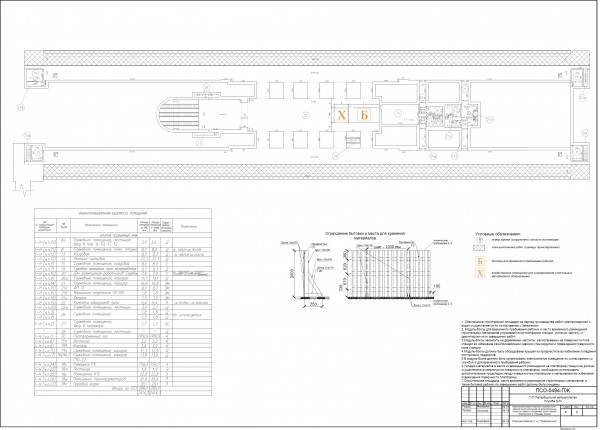

Интересная схема «вестибюля». В качестве оффтопика хочется отметить, что, согласно размерам на ней, центральный зал можно удлинить с раскрытием дополнительных пяти пар проёмов. «Можно» в какой-нибудь альтернативной реальности с горами денег и толпами людей на Электросиле. Возможно, в реальности ещё советской (ибо в нынешние времена подобная практика распространена чуть меньше, чем никак)

Я очень сильно извиняюсь за тот факт, что пишу ещё одно сообщение на довольно небольшом временном удалении от первого, ибо уже ни отредактировать его не могу, ни даже удалить (есть ли возможность у модератора их объединить?)
На этой схеме также прекрасно виден заложенный дверной проём, обсуждавшийся на предыдущей странице
- Ignat
- Сообщения: 432
- last_fm: Ta6ypeTKo
Re: Электросила
Судя по чертежам, изначально там и правда была дверь, ведущая в медпункт ГО. Более того, её не могло не быть, так как другие проходы в это помещение отсутствовали.
Проём заложили при реконструкции медпункта под релейно-щитовую КСАУПМ вместе с перепланировкой части СУ-205, что позволило сделать вход со стороны нынешнего помещения 14а.
В штампе чертежей по реконструкции указан 83-й год.
Re: Электросила
Maxx Shab писал(а):В качестве оффтопика хочется отметить, что, согласно размерам на ней, центральный зал можно удлинить с раскрытием дополнительных пяти пар проёмов.
Не можно. Сначала придётся выполнить переборку среднего тоннеля, в котором находятся служебные помещения, с диаметра 6,0 м на диаметр 8,5 м. (Посмотрите, насколько мал диаметр тоннеля на ТИ-2 за переходом, там где два ходка соединяют платформы КВЛ с МПЛ).
- Maxx Shab
- Сообщения: 600
- Станция метро: Удельная
- Откуда: Хабаровск
Re: Электросила
в40 писал(а):Сначала придётся выполнить переборку среднего тоннеля, в котором находятся служебные помещения, с диаметра 6,0 м на диаметр 8,5 м. (Посмотрите, насколько мал диаметр тоннеля на ТИ-2 за переходом, там где два ходка соединяют платформы КВЛ с МПЛ)
Да, замечал это несоответствие. А данный шаг я пропустил просто потому, что, ну, банально не знал, не подозревал о его существовании. Однако, помнится, были планы (или разговоры об этих планах…) удлинения ЦЗ Техноложки как раз именно в той самой части к 1990 году. Кроме того, полагаю, Сенная Площадь по конструкции отличается не настолько сильно, чтобы опыт её реконструкции нельзя было применить на других пилонниках шестидесятых. Тут скорее стоит вопрос стоимости и длительности, нежели самой возможности
P.S. Стоит иметь ввиду, что все эти мечтания у меня существуют исключительно в рамках советской системы. Сейчас-то на это всё гарантированно один ответ — «экономически нецелесообразно»
- Ignat
- Сообщения: 432
Re: Электросила
Maxx Shab писал(а):Кроме того, полагаю, Сенная Площадь по конструкции отличается не настолько сильно, чтобы опыт её реконструкции нельзя было применить на других пилонниках шестидесятых.
На Сенной центральный зал продлили за счет выноса СТП, располагавшегося на продолжении среднего тоннеля - делать переборку было не нужно. Более того, трансформаторная камера СТП превратилась в торцевую камеру пересадки на Спасскую, а один из двух проемов к переходному коридору уже существовал ранее в качестве трансформаторного ходка на 2-й путь, нужно было его лишь расширить.
