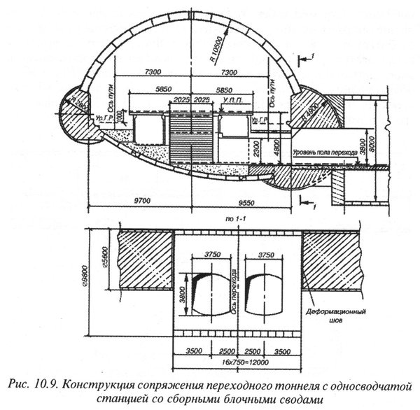

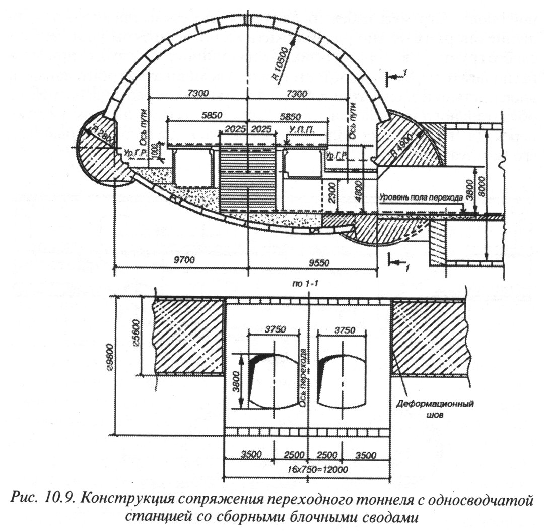

Конструкция перехода на Спасскую на Садовой
К вопросу о том, почему переход с Садовой на Спасскую уникален и мог быть построен только при возведении станции, а не встроен в действующую станцию позже.
В этой теме этот чертёж ещё не проходил. Хочу запостить его, пока он опять не потерялся. Это из учебника "Метрополитены" Фролова.
Обратите внимание на увеличенный диаметр опорного тоннеля под вторым путём в зоне перехода (9.8 вместо 5.6 м) и на несимметричную форму обратного свода. Это позволило заложить конструкции перехода вместе со строительством станции.
(спасибо Владу Лаврову за сканирование)

Что-то аналогичное планировалось то ли на "Волковской", то ли на "Обводном канале" (сейчас уже не могу вспомнить, но точно помню, что в пределах одного из опорных тоннелей односводчатой станции был запроектирован такой же узел).

На 2-х этажном ОК вроде бы ни к чему такой узел не был бы, а вот на Волковской/Бухарестской - вполне могли сделать как задел под переход на станцию Кольцевой линии.
в40, может быть на Ладожской или на Лиговке есть такой задел?

Михаил, вроде обсуждали уже, что такой задел только на Садовой был...
