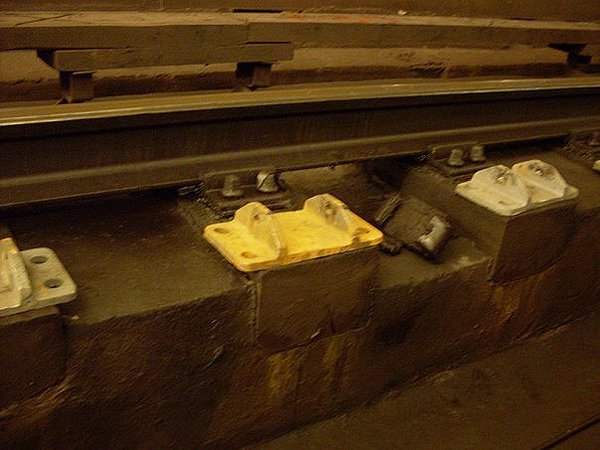

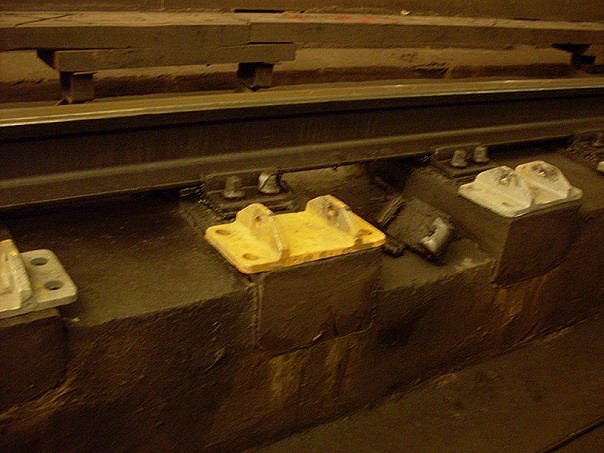

Замена подкладок

А я кстати заметил, что подкладки свеженькие, но думал, показалось, т.к. видимо должны деревянные полушпалки менять на бетонные? Или это следующий этап работ?

Вначале замена подкладок ,потом перешивка пути (выправка в плане и профиле) и только потом разбивка с последующей бетонировкой жб опор

А с чем связана тотальная замена подкладок тип "Метро" на "СМШ"?

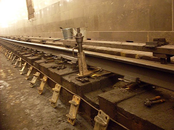

разбивочка

Халтура!!!
Новый высокомарочный бетон будет вперемешку со старым низкомарочным. Да ещё сплошные холодные швы будут на контактах. Ведь насколько видно из снимка, вырубается не весь шпальный ящик, а только необходимый сектор для установки новой опоры.

А что, полушпалки там не менялись с 55 года? Что-то сомнения у меня.

Судя по состоянию нынешних вполне возможно,т.к некоторые при разбивке просто в труху рассыпаються . да и следов перебетонировки невидно
