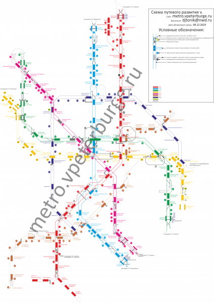

Откорректированная схема путевого развития в части, касающейся путевого развития за ст. "Шуваловский пр." в соответствии с заданием на корректировку проекта этого участка.

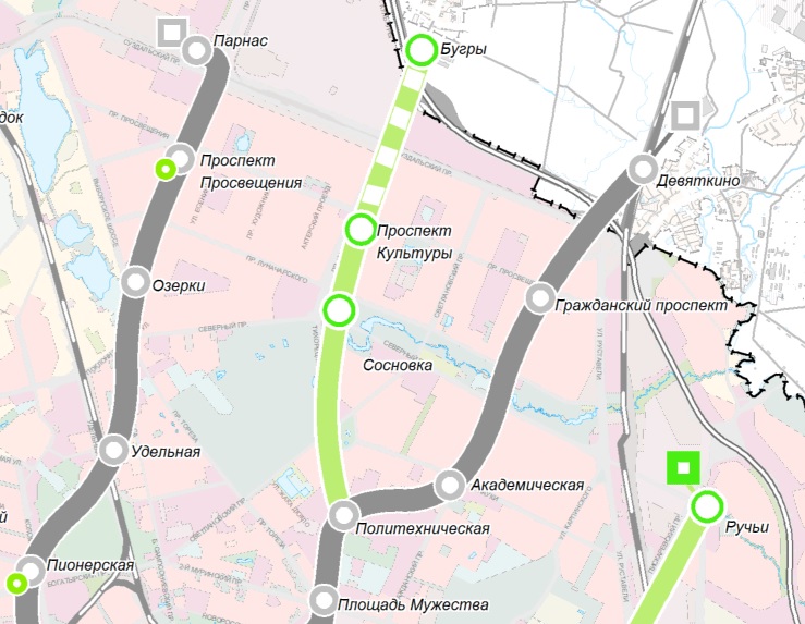

Я тоже в это не верю. Но пока так в официальных схемах
Вилок уже нет на официальных схемах. Сосновский участок будет с Политехом-2. Неплохая хорда кстати может получИться.
Gleb
- Сообщения: 898
Re: Схема путевого развития (2).
W0LF писал(а):Вилок уже нет на официальных схемах. Сосновский участок будет с Политехом-2.
Где Вы увидели "Политехническую-2"?
Кусок официальной схемы, утвержденной постановлением Правительства Санкт-Петербурга от 4 декабря 2018 года N 921:

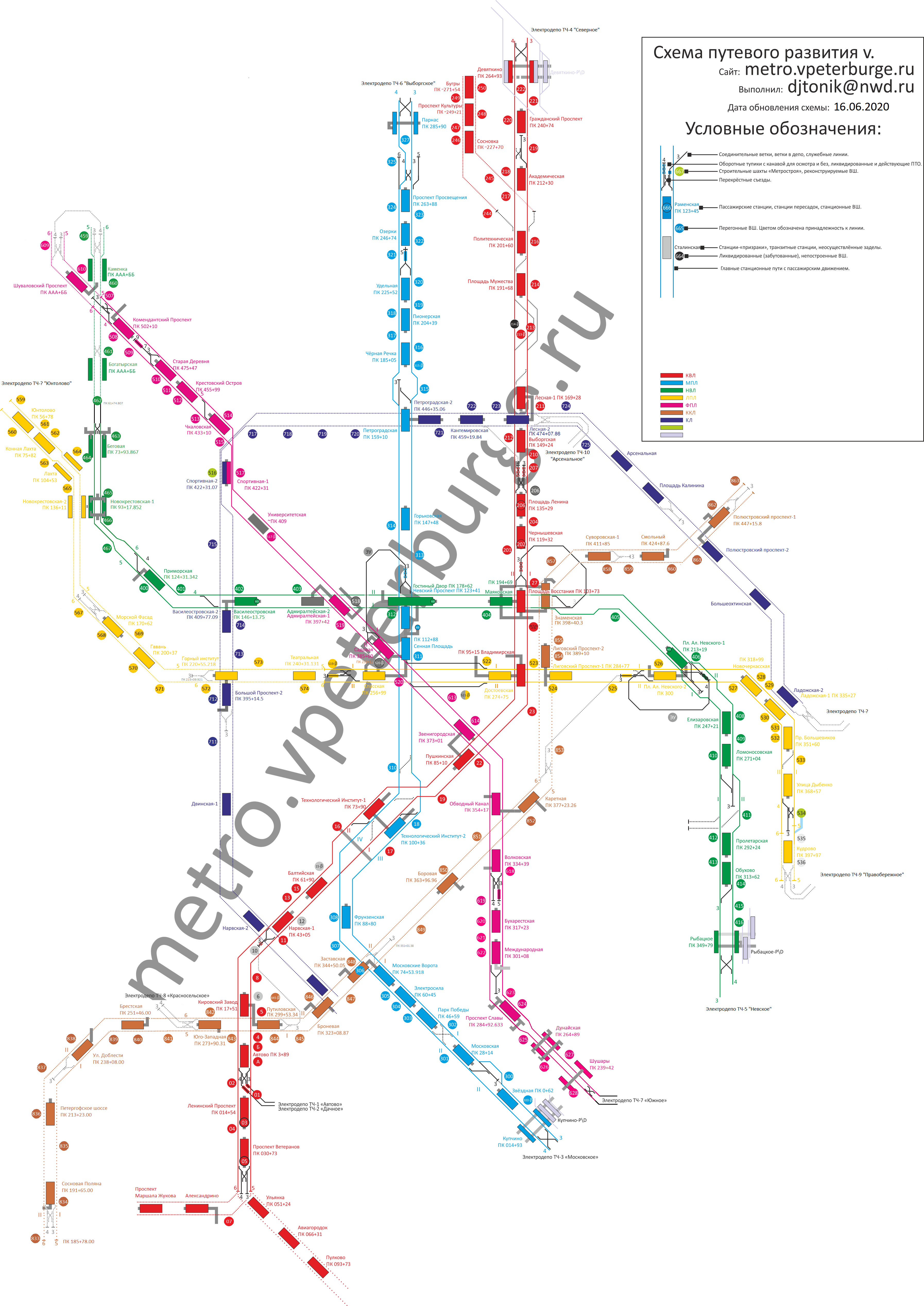

Подкорректировал схему путевого развития:
- добавлено путевое развитие за ст. "Лесная-2"(КЛ) в соответствии с предпроектом: 3-й станционный путь с 3-мя ГКС, а также последние данные о депо "Арсенальное";
- добавлено путевой развитие за ст. "Пл. Калинина" (участок "Лесная-2" - Ладожская-2" разбит на 2 пусковых с 6-тью ГКС);
- изменены формы пересадочных узлов "Петроградская-1-2", "Лесная-1-2" в соответствии с предпроектом;
- изменена форма пересадочного узла "Путиловская" - "Кировский завод";
- названия станций "Каменка", "Богатырская" поставил;
- за ст. "Кудрово" депо "Правобережное" с соединительной веткой. Пока нет информации о путевом развитии за станцией, но в ТЗ на предпроект указано необходимость предусмотреть 3 ГКС. Поэтому можно предположить типовое путевое развитие.
- Сообщения: 3744
Дунайская - выходы должны быть с восточной стороны, а не с западной.
Купчино - уже давным давно открыли выход на Витебский из южного перехода.

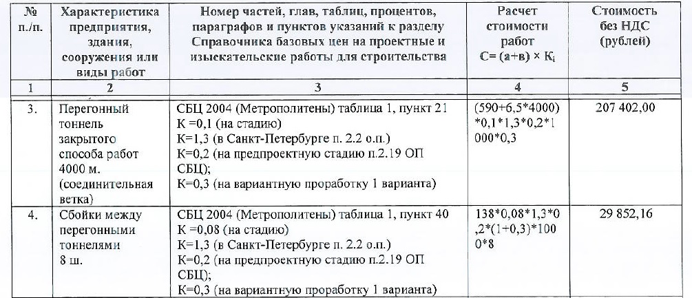

Gleb писал(а):- за ст. "Кудрово" депо "Правобережное" с соединительной веткой. Пока нет информации о путевом развитии за станцией, но в ТЗ на предпроект указано необходимость предусмотреть 3 ГКС. Поэтому можно предположить типовое путевое развитие.
В депо должны идти два пути. Поэтому центральная ГКС должна быть с перекрёстным съездом. Аналогично - на "Лесной-2" и "Ладожской-2".
Gleb
- Сообщения: 898
Да, так и оказалось. Перепроверил сметы на предпроект.

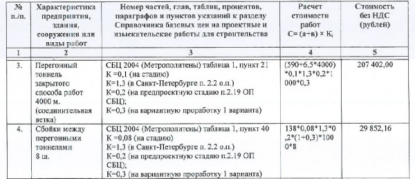

Кольцевая линия. В каждое депо от ст. "Лесная-2" и "Ладожская-2" по 2 тоннеля:
На ЛПЛ в депо "Правобережное" написано так:
Хотя и написано, что перегонный тоннель 4000 м, но учитывая, что есть сбойки между тоннелями, думаю это 2 тоннеля по 2000 м.
Поэтому схему подкорректирую.

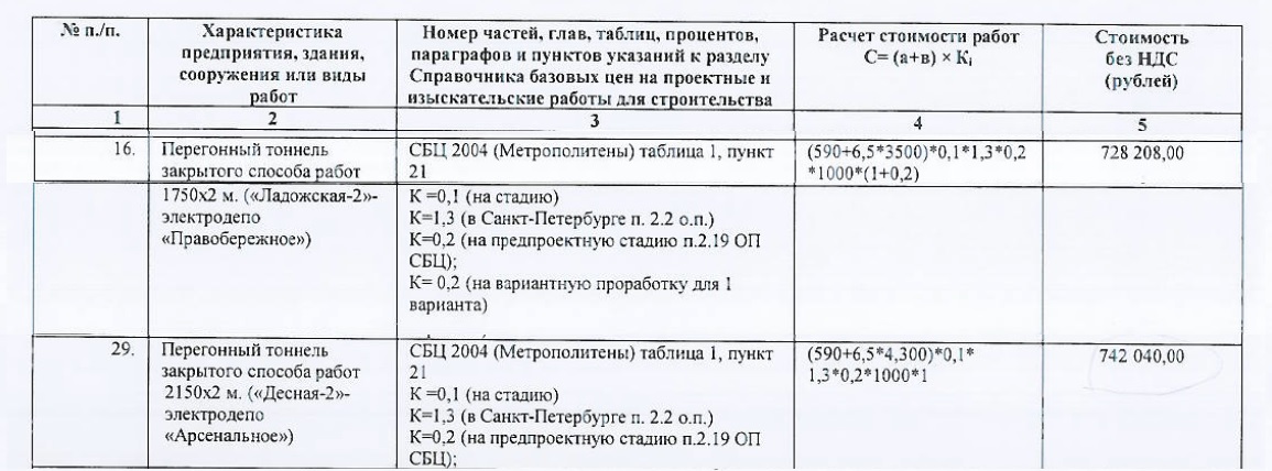

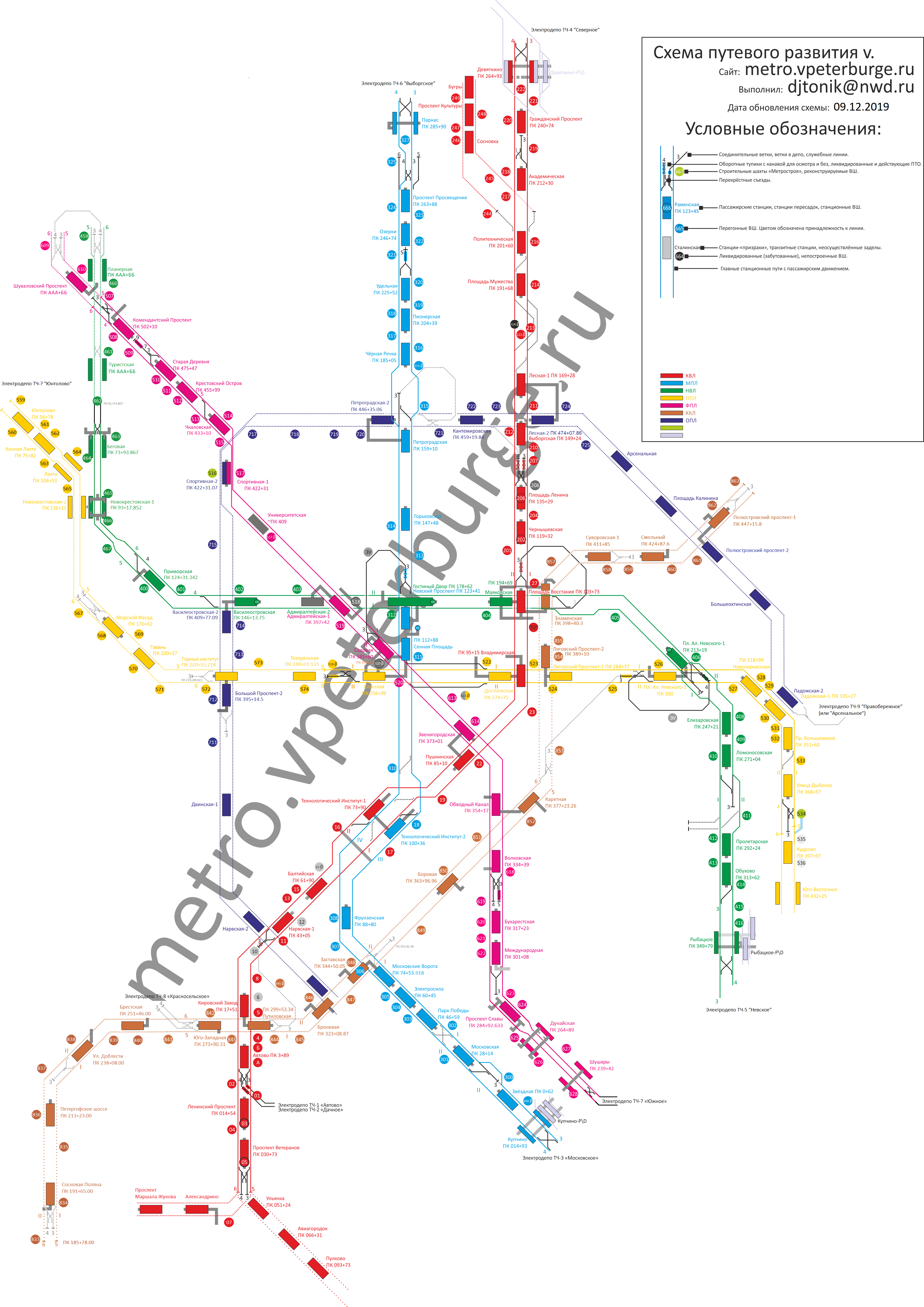

Откорректированный вариант схемы:
