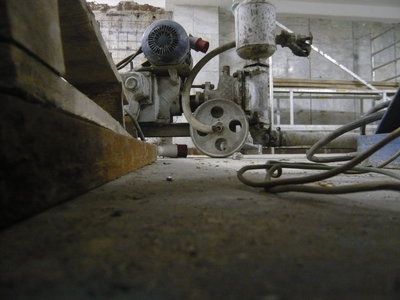

			 А еще нашел дырочку в заборе
			-  Шайтан-машина

				Ай, как я люблю эти шайтан-машины. Такое ощущение, что мы где-то в джунглях живём, а не в бывшем индустриальном и конструкторском центре.

				Нормальная машина! Просто её СМУшные умельцы приспособили для нужд всяких там халтур типа этой, что сейчас выполняют на переходе. А вообще-то, этот насос промышленного изготовления специально предназначен для нагнетания цементных растворов (в том числе и с песком), только его сняли с узкоколейного шасси.
