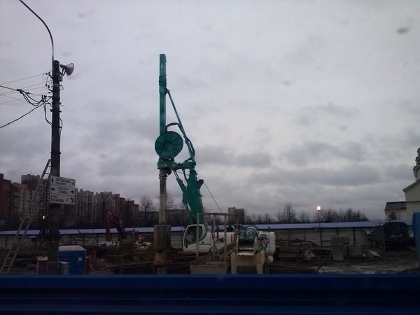

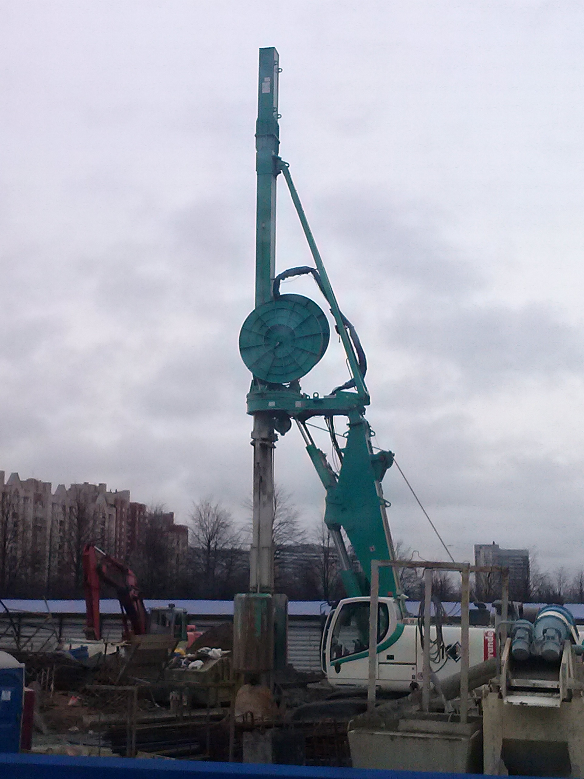

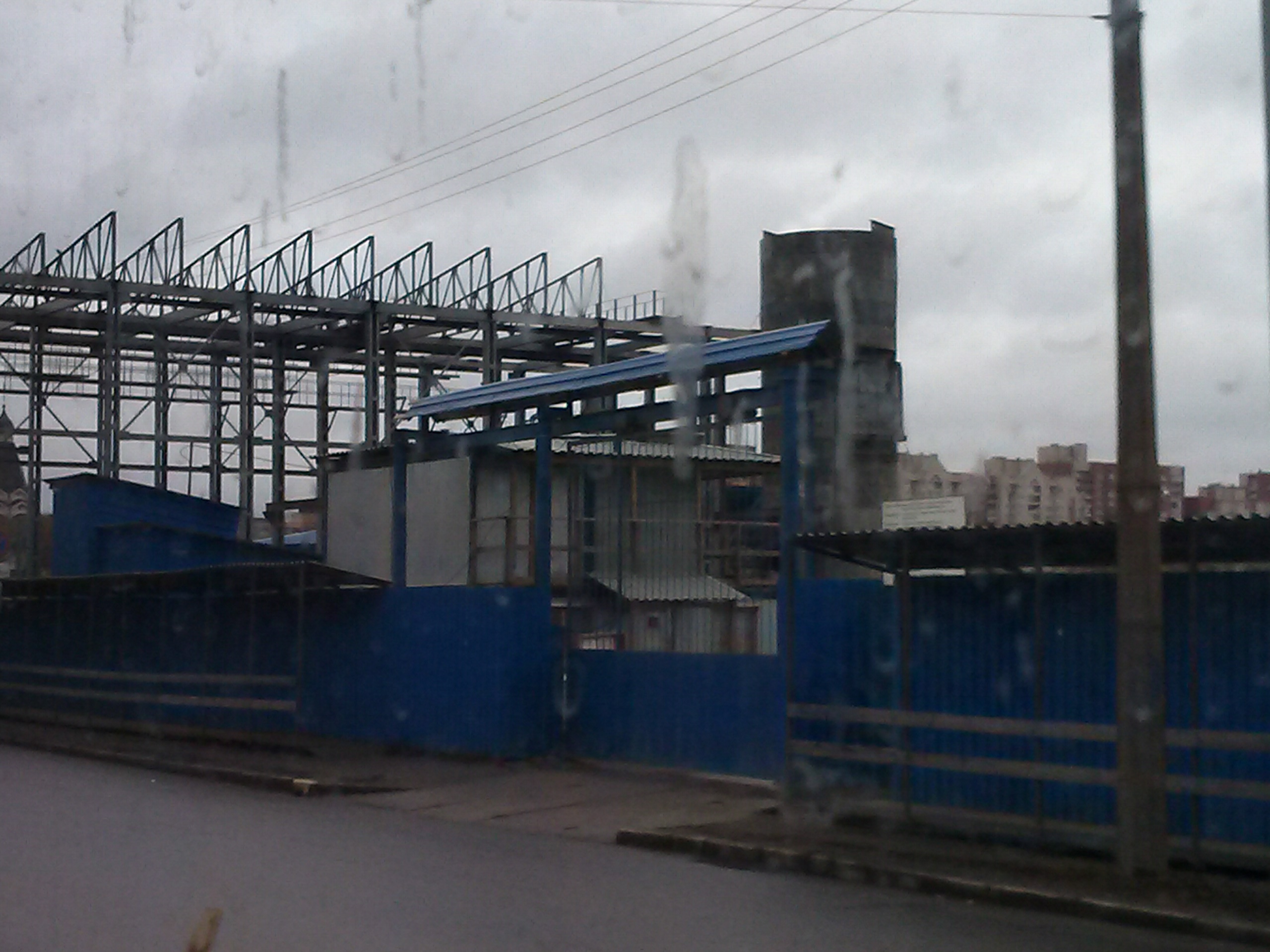

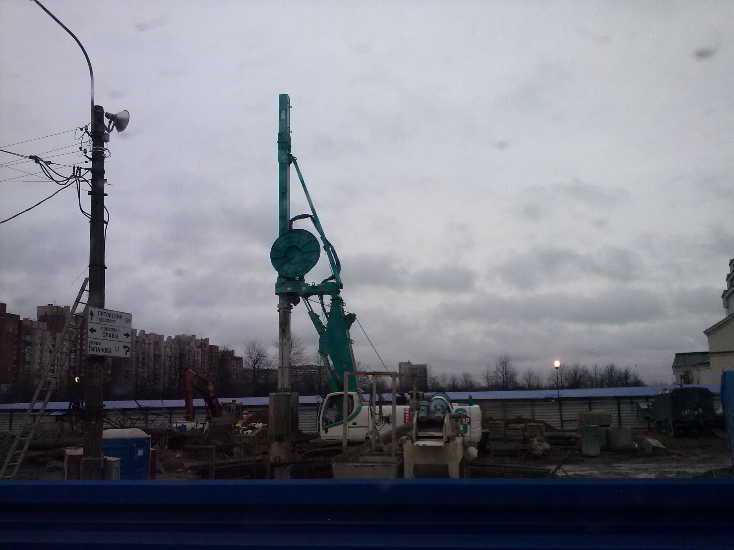

Строительная площадка северного выхода ст. пр. Славы:
Шахта 624:

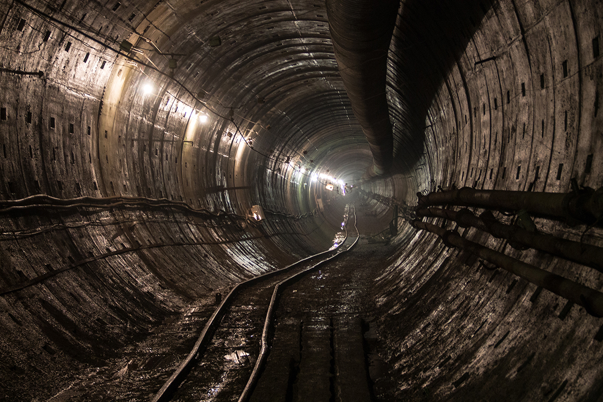

Левый перегонный тоннель в районе будущей станции "Проспект Славы"

Ого, а отчего ж такое смещение получилось?
Re: Проспект Славы
Пилот-тоннель в зоне переборки на больший диаметр (пониженный участок). Смещение сделано для удобства разработки породы при переборке (чтобы было соосно станционному тоннелю).

Это видимо участок от демонтажки до станции (он короткий)? Где тоннели разводятся на ширину платформы?
Re: Проспект Славы
Наоборот, пилот-тоннели смещены к продольной оси станции. Они расположены внутри границ станции (таких участков четыре - с каждой стороны). Длина переходных участков порядка 40 метров.

Т.е. то место, где стоит фотограф и есть пилот-туннель станции, а прямой туннель дальше - перегонный?

Наоборот. То место, где стоит фотограф - перегонный тоннель. Искривлённый и пониженный прямой участки - пилот-тоннель, который будет перебираться на другой диаметр.
Re: Проспект Славы
Ну, т.е. это вид от демонтажки в сторону будущей станции?
Re: Проспект Славы
Похоже. Примерно в 200-х метрах за спиной фотографа - демонтажная камера.
Впереди - пилот-тоннель "Проспекта Славы".

Вот эти искривлённые участки входят в зону переборки? Как-то по новому начали перебирать пилоты? Раньше такая технология только на односводах была, но там по другому не сделаешь. Остальные пилоты всегда перебирали со смещением станционного тоннеля к оси станции относительно оси пилота. Вот например "Звенигородская":

Да, S-образные искривлённые участки тоже входят в зону переборки.
Ничего нового. Если пилот-тоннель смещают на ось станционного тоннеля, то при проходке мехщитом без таких кривых не обойтись.
На "Звенигородской" и "Международной" смещений пилот-тоннелей не было. Почему - не знаю. Возможно, что просто не стали заморачиваться, т.к. это довольно сложные участки.
Зато впоследствии при переборке возникло много неудобств: из-за того, что пилот-тоннели по отношению к станционным оказались на значительной высоте и сбоку, стало невозможным установить внутри них передвижные бункера для отгрузки породы в вагонетки без применения породо-погрузочных машин и без расцепления составов; кроме того после демонтажа обделки пилот-тоннеля в лотке оставался большой объём доработки породы, что в сумме увеличивало продолжительность цикла.
