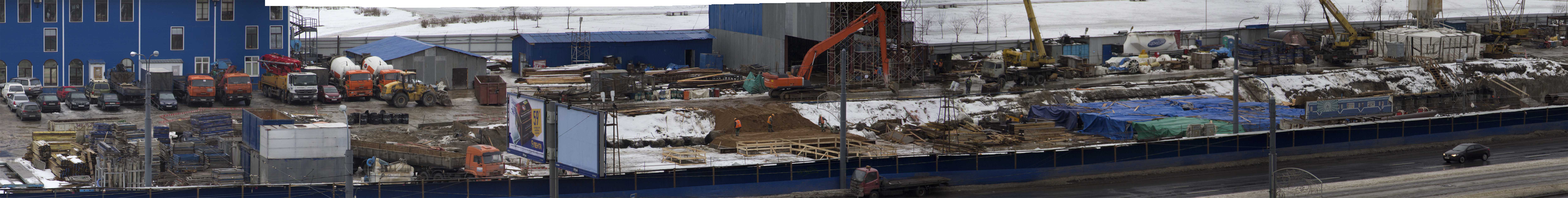

Стройплощадка "Дунайской" 18.01.2014
Залита 4-я заходка плиты перекрытия, собирают армокаркас 5-й.

Иван Волков писал(а):Т.е. он останавливался в месте строительства станции? Он же останавливался перед ней? Или я не прав?
Перед станцией, как я понимаю котлован (http://www.subwaytalks.ru/download/file.php?id=31787&mode=view), через который обслуживался щит, прикрыт кабиной КАМАЗа и рекламным щитом "чебурашкой". Предположительно, щит находиться в зоне тепляка прыкрывающего 4-ю заходку плиты перекрытия.
