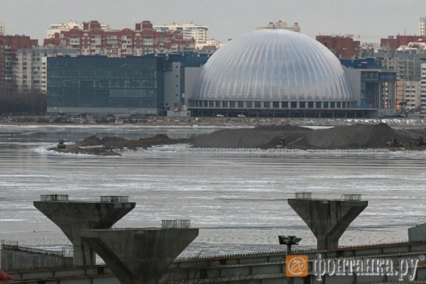

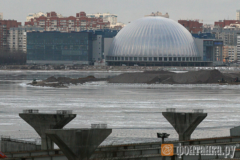

А территорию-то почти намыли.

А вот и ответ на вопрос - куда же уходит вода?
Сообщения: 1653
Re: Новокрестовская
А тему почитать?!
А внимательно посмотреть. На тот момент засыпано было только по периметру.

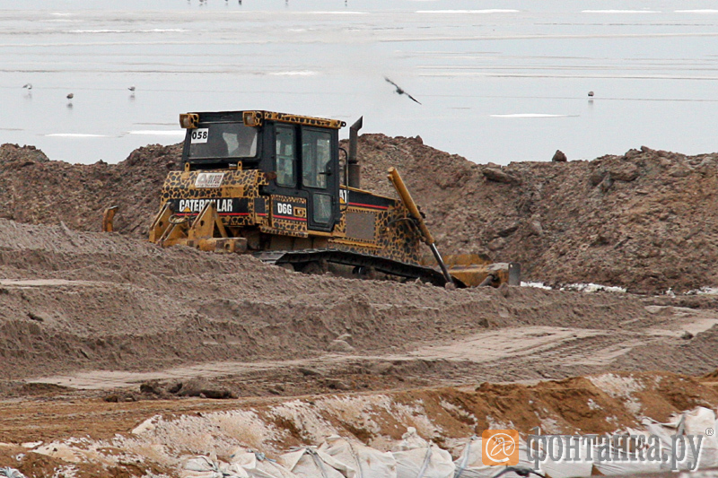

russobalt-t писал(а):http://www.fontanka.ru/2014/12/03/102/
Знатно там навалили.
Кстати, заметте, по цвету - это не простой песок. Или не песок.

По идее ничем кроме песка не должны засыпать: СП 50-101-2004, п. 6.7.1 "Основания, сложенные намывными грунтами, должны проектироваться с учетом их неоднородности (многослойности, изменчивости состава и свойств в плане и по глубине), способности изменять физико-механические свойства со временем (в том числе за счет колебаний уровня подземных вод), чувствительности к вибрационным воздействиям. В качестве намывных грунтов применяют пески различной крупности."
Возможно, используют карьерный и речной пески. Оттого и цвет разный.

Может быть на фотографии «Фонтанки» неадекватная цветопередача?

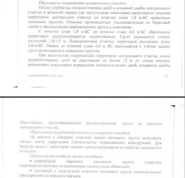

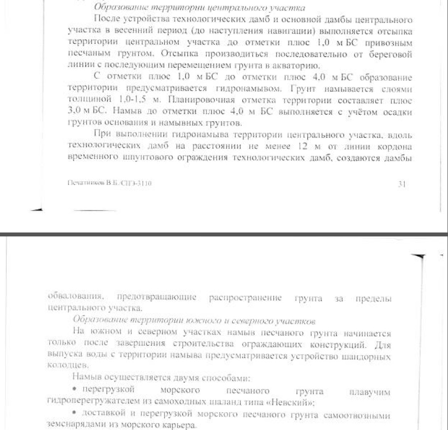

Вот кстати и ответ на вопрос, чем засыпают.
Из заключения ГГЭ:
