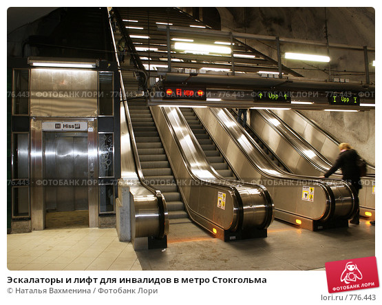

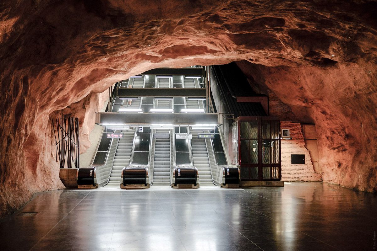

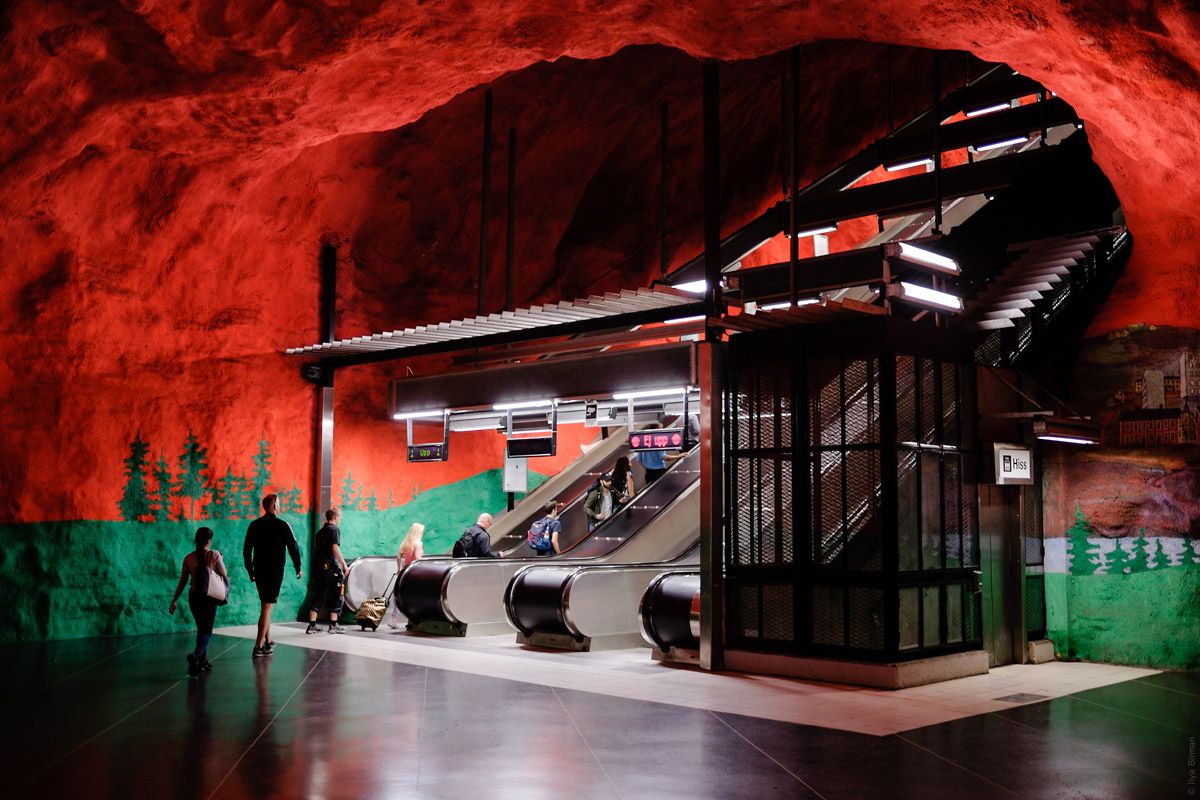

А что такого сложного заменить один эскалатор на кабину лифта? Тем более если у станции есть второй выход.
Всё уже придумано до нас, выдумывать ничего не надо.
Раз
Два
Три
Видео

Это то да, но для станции поглубже и по люднее, менять целую ленту, на лифт-челнок, врятли
Но и конечно есть закостенение, мол широкий ствол с кучей специальных лифтов? не, мы так не привыкли
И переходы/выходы без единой лестницы туда же
