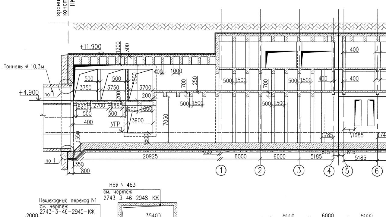

karhu
Сообщения: 3938
Зарегистрирован: 31 дек 2008, 19:14
Станция метро: Василеостровская
Re: Беговая (Улица Савушкина)
Сообщение karhu »
Нет.
Ещё осталась 5-я захватка перхней плиты, а именно верхней плиты примыкания к НВУ463.
Она будет на отметке +11,900 вместо + 15.100.
Этот участок, примыкание к НВУ463, должен будет сооружаться стандартным способом, т.е. на всю высоту выбрается порода и поочерёдно установливаются расстрелы, затем идёт выравнивающая стяжка, гидроизоляция и бетонирование основания, стен и перекрытий снизу вверх.
Пока к нему не преступали, сейчас в том месте находится временный отвал породы со следующего яруса.
