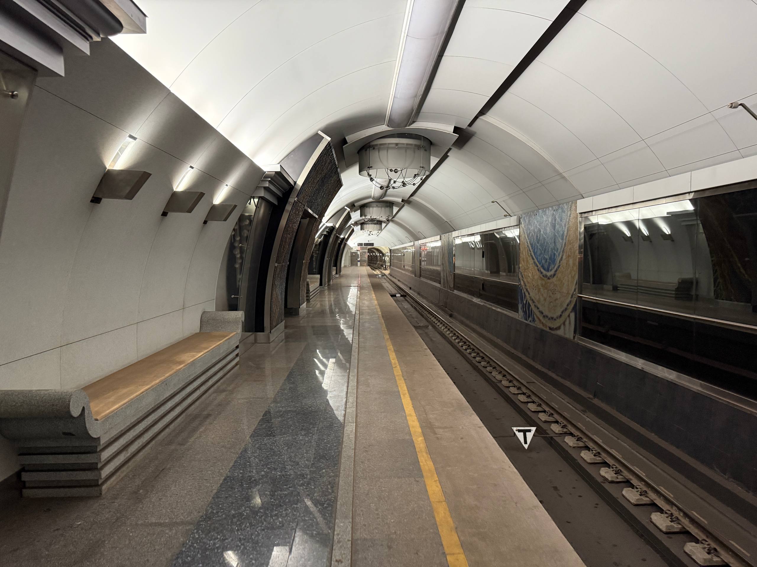

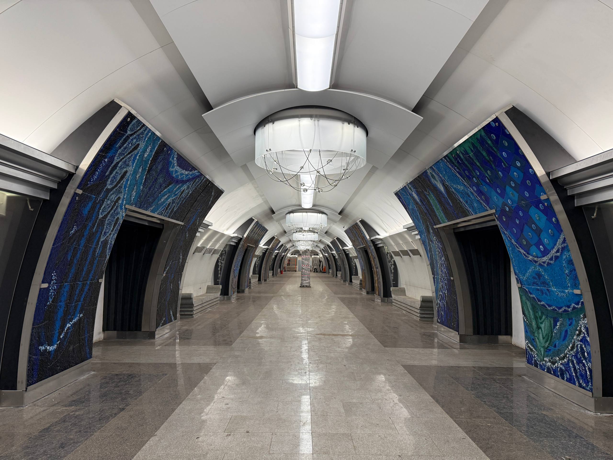

Из комментов в чате Подземника: https://t.me/c/1792427918/202689.

Красавица. Жаль, что ждать ещё долго.
