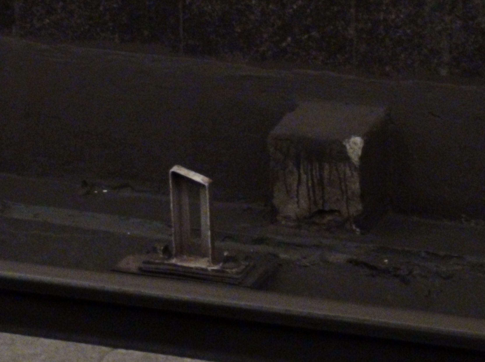

Что это за устройство? Ощущение, что такое есть на каждой станции. Когда поезд почти остановился, ощущение, что чем-то ударяется о этот штырёк. Идёт такой типичный звук щелчка. Но возможно я и ошибаюсь, и это просто совпадение.

Kaamoos, это инерционный автостоп. При скатывании поезда назад автостоп задевает скобу на составе, вызывая экстренное торможение.

Теперь, если серьезно, то интересующее нас устройство называют инерционным автостопом - важный элемент обеспечения безопасности движения поездов. Проще говоря, это то, что может воздействовать на скобу срывного клапана, расположенного на первых тележках головных вагонов метрополитена и связанного с тормозной магистралью состава.
При проследовании поездом инерционного автостопа всегда происходит взаимодействие путевой скобы и скобы пневматического срывного клапана поезда. При этом чем ниже скорость, тем больше время взаимодействия скоб и меньше сила, действующая на поездную скобу, - в результате торможения поезда не происходит. Чем выше скорость, тем меньше время взаимодействия поездной и путевой скоб, больше действующая сила, что приводит к отклонению скобы пневматического срывного клапана и экстренному торможению поезда.
Меняя массу груза, устанавливаемого на путевой скобе, можно изменять скорость, при которой происходит срабатывание поездного автостопа.
Инерционные автостопы устанавливаются:
- на станционных путях перед упорами до неподвижных скоб автостопов;
- на главном станционном пути по прибытии поездов конечной станции линии, кроме станций, оборудованных устройствами контроля остановки поезда у платформы и станций открытых наземных участков.
Существует прекрасная юмористическая иллюстрация, не могу не вспомнить.

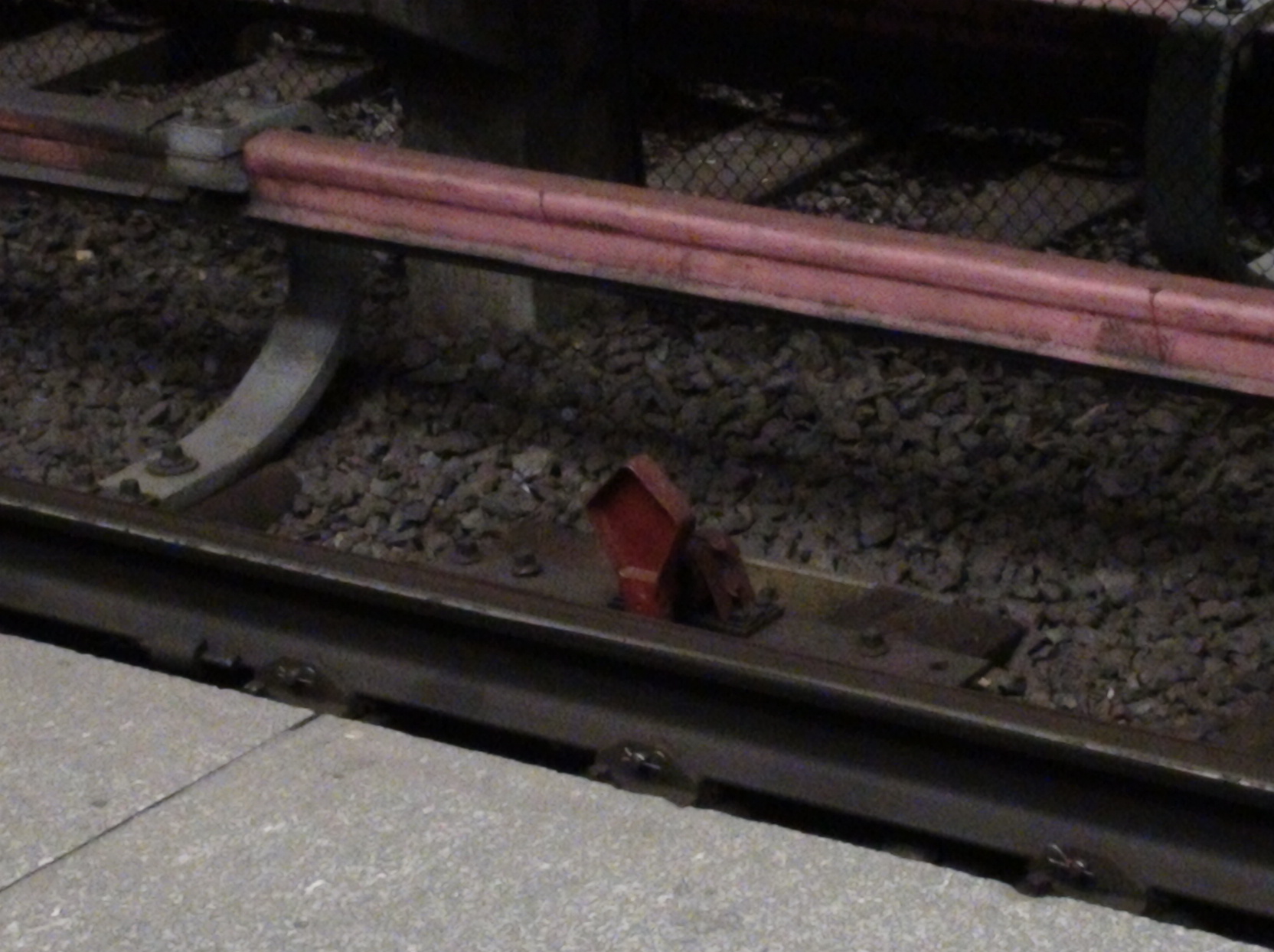

Кстати, есть ещё нечто подобное - петелька. Это тоже самое?

Кстати, и ведь именно из-за них поезда, проходящие без остановки, по станции идут с маленькой скорости. Иначе - экстренное торможение.
Если я что-то путаю - поправьте.
P.S. А на конечных станциях есть еще и скоба с электроприводом, разрешающая или запрещающая уход в тупик. Не знаю, везде ли, но на "Пр. Ветеранов" есть точно. В детстве любил наблюдать, как она туда-сюда двигается.
