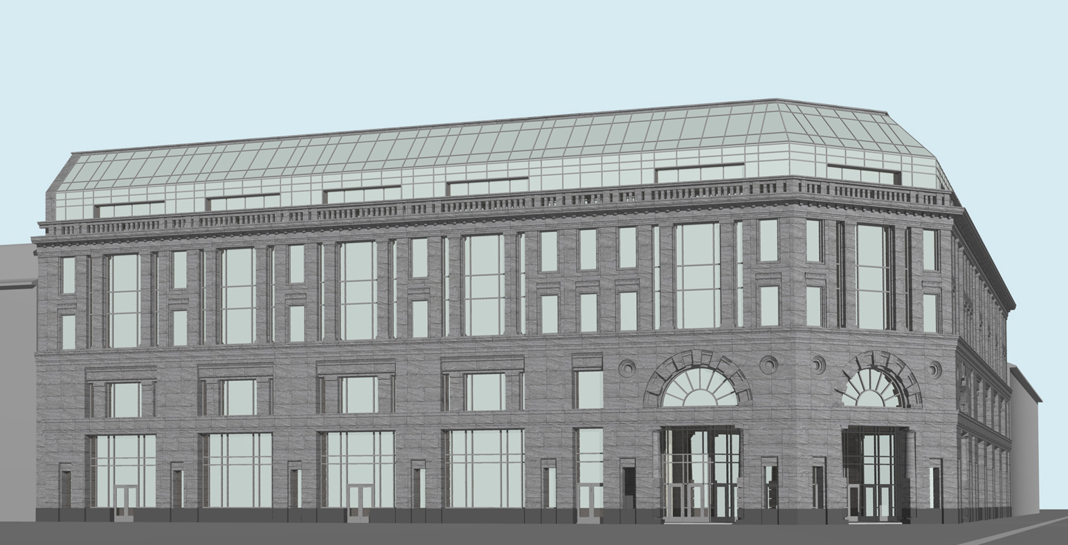

подвижки в проекте наземного вестибюля
Сообщение tura8 »

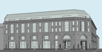

Ну что, форумчане! скоро на Василеостровской будет тесно не только внизу, но и наверху!
Застройщик намерен выжать все квадратные метры и занять участок СТРОГО по линиям фасадов примыкающих домов.
Проектировщик пытается уломать Заказчика хотя бы на скошенный угол :evil:

Re: Василеостровская
Сообщение tu2-167 »
Хо-хо-хо.. Маразм цветёт и пахнет.
Хотя, кто знает почему не построили здание тогда.. в 60-х..
Поведай, что ли, миру!
Сообщения: 14776

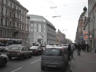

Вы не находите некую схожесть с домом на углу Кирпичного и Малой Морской?
На мой взгляд, угол Среднего и 7 линии требует завершения, но если здание построить по продолжению линии фасадов, то места перед вестибюлем практически не остаётся. Здесь просится некая аналогия с вестибюлем "Лиговского проспекта" - здание отодвинутое вглубь. И желательно поменьше стекла...
tura8
Сообщения: 273
last_fm: пассажир
Сообщение tura8 »
По архитектуре похоже на Владимирскую.
Да, застраивать точно по красным линиям - это зверство. Тротуар Среднего узок.
Сейчас там остановочные павильоны. Если на остановке также будут парковаться маршрутки и авто в две полосы, то ППЦъ полный.
Не говоря уже о таком значимом месте, как Василеостровская, которое окажется в узком проходе.
Как минимум надо открытые галереи первого этажа делать, а лучше подвинуть эту громадину.
На Адмиралтейской историческое здание воссоздаётся, а тут НОВОЕ строительство и так ценично....
В метро будет вести коридор с угла. Три эскалатора и зал останутся без изменений. КУПОЛ ОСТАЁТСЯ.
Подробности в понедельник.
Последний раз редактировалось tura8 07 ноя 2009, 19:42, всего редактировалось 1 раз.
Кассовый зал очень тесный. Надо избавляться от купола.,
Сообщения: 2864
Ой, нет... Васильевский остров и так здорово испоганен уродливыми новостройками, как советского периода, так и сегодняшними. Не хватает ещё и на Среднем такую вот дуру впритык к фасадной линии, чтобы остался метр тротуара. Да ещё гранитную с огромными окнами и стеклянной мансардой.
Тут нужен классический стиль, и, как сказал в40 и заметил tura8, делать значительный отступ от проезжей части, или хотя бы аркаду, которая помогла бы разгрузить пасспоток и дать проспекту воздуха. Само здание должно быть как можно скромнее, не выступать за средние высоты; с обычной штукатуркой, никакого ублюднического сайдинга и зеркальных окон...
Ёлки-палки, но что же толку говорить-то - всё равно сделают очередную торгово-офисную дуру.
Хотя и надо бы когда-то остановиться, либо от города совсем ничего не останется: то, что сейчас строится в центре, вместо старых домов - удивительная умопомрачительная бездарность в большинстве своём.
А уж строить гигантское здание над крохотным вестибюлем, не разбирая его - это хронический постриг капусты. Хотят взять всё, ничего не давая взамен.
Сообщения: 4333
Поддерживаю идею с аркадой, причем как со стороны Среднего, так и со стороны 6-ой линии - без нее будет полный абзац.

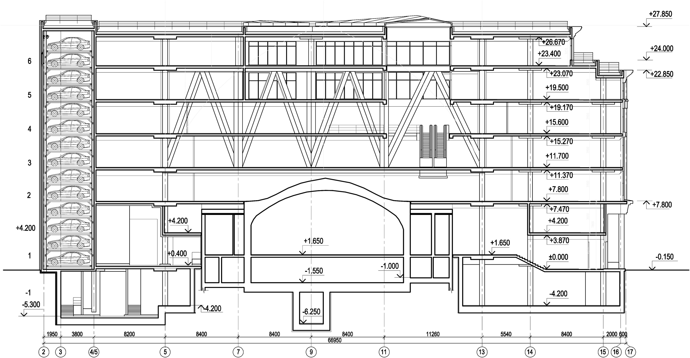

Наземный вестибюль Василеостровской

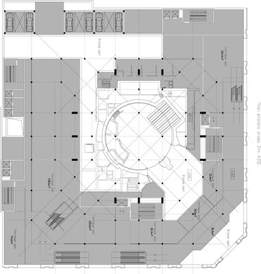

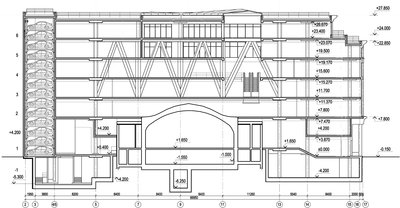

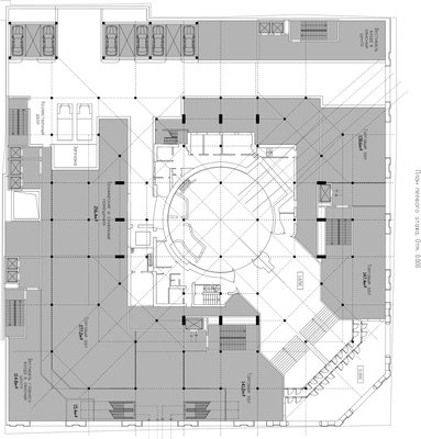

Сообщение tura8 »
Выкладываю:
План 1 этажа
План 1 этажа
План 2 этажа
План 2 этажа
Разрез 1-1
Разрез 1-1
Сообщение tu2-167 »
Совершенно идиотская мансарда. Надеюсь, что не прокатить по высотному регламенту.
Тротуарам пинцет. На время придётся закрыть Средний? Ведь над наклонником они хотят строить, а это значит, что там будет что-то в виде моста сооружаться и свайное поле однозначно "выползет" на границу красной линии, а значит без закрытия движения не обойтись.
Ну когда в этом городе перестанут править бабки и начнёт работать здравый смысл?

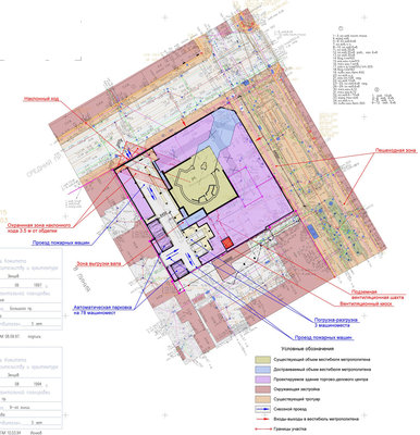

Схема ГП
Сообщение tura8 »
Схема ГП
