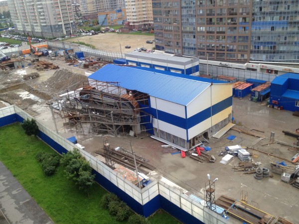

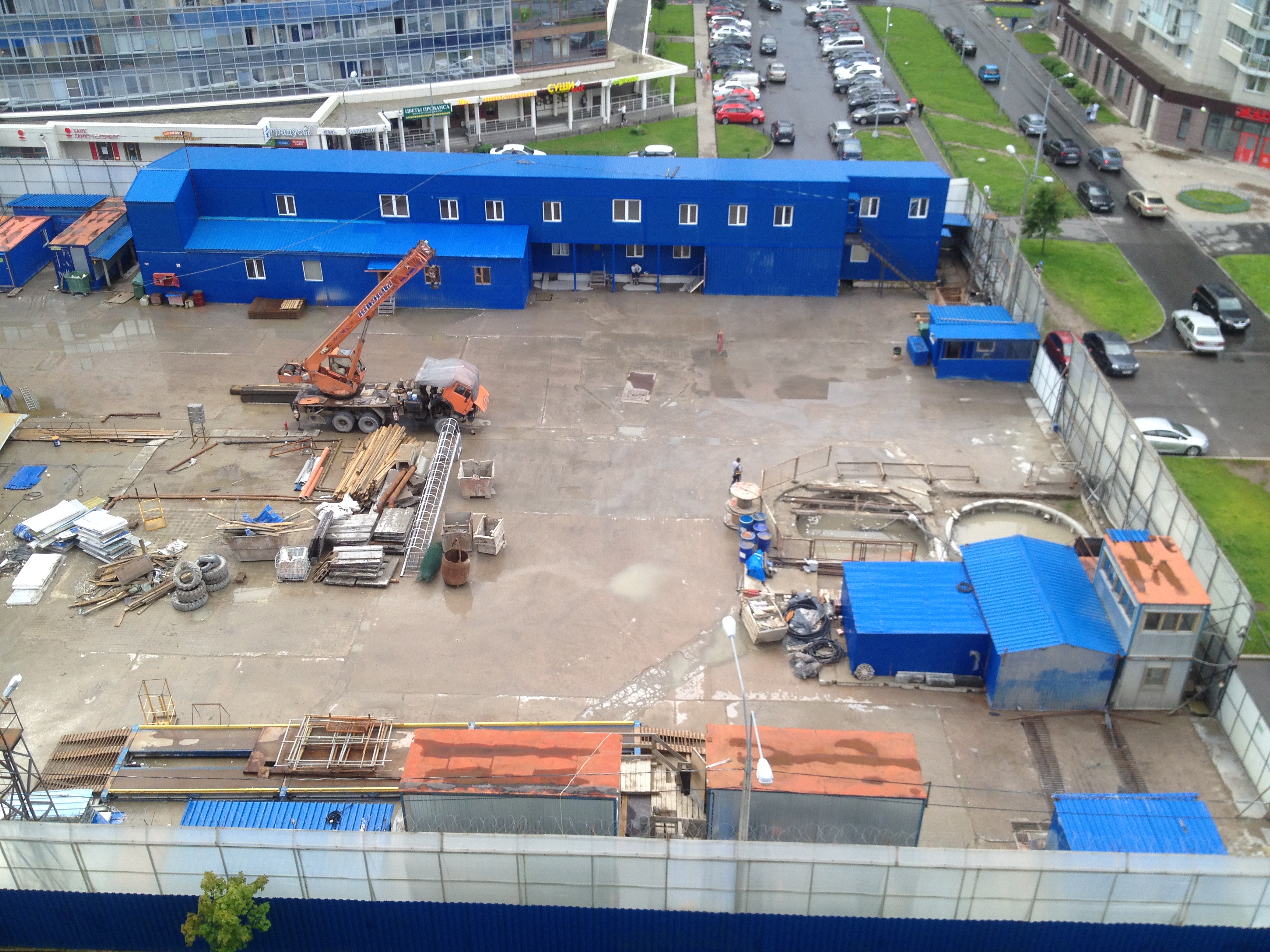

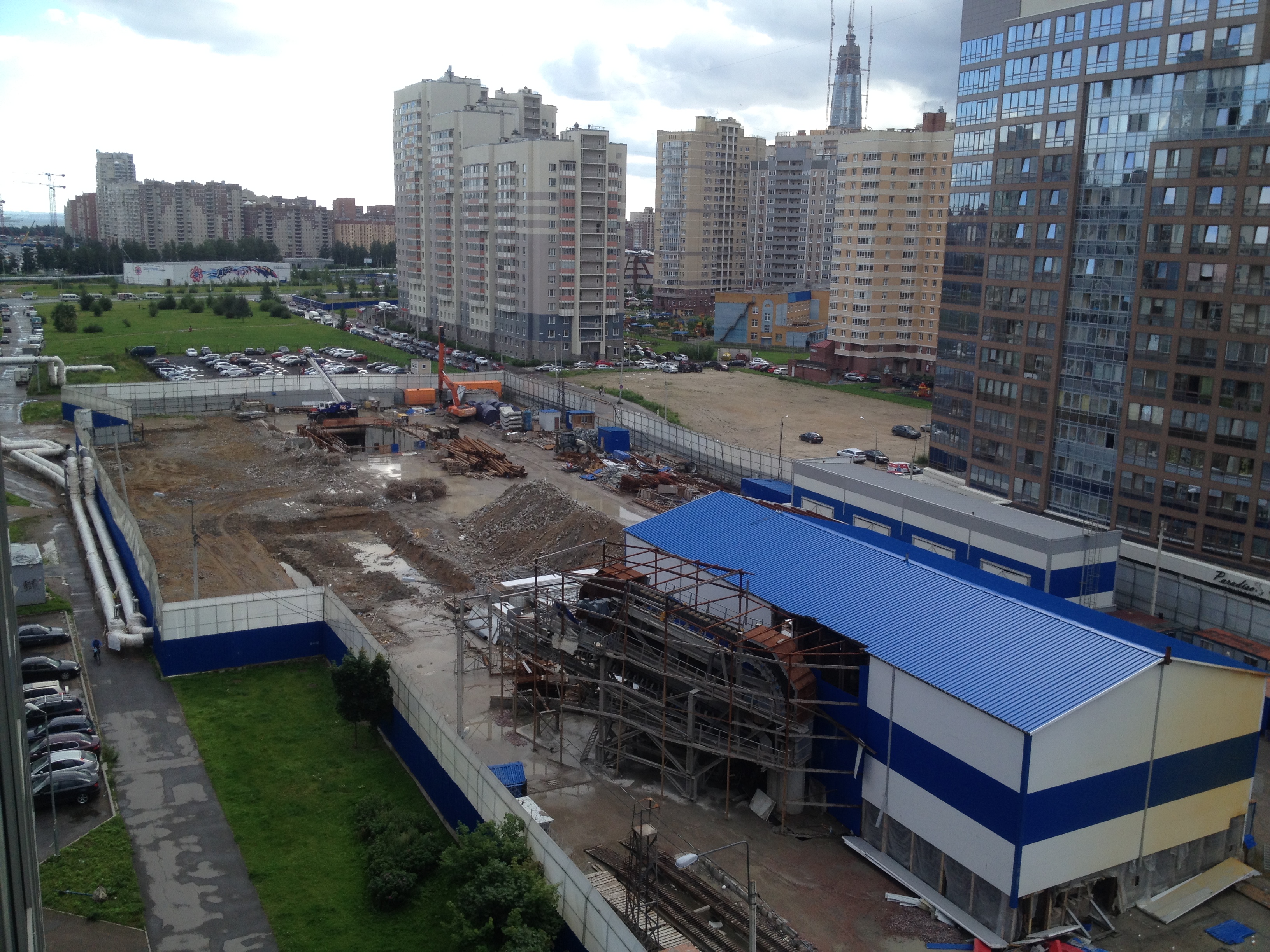

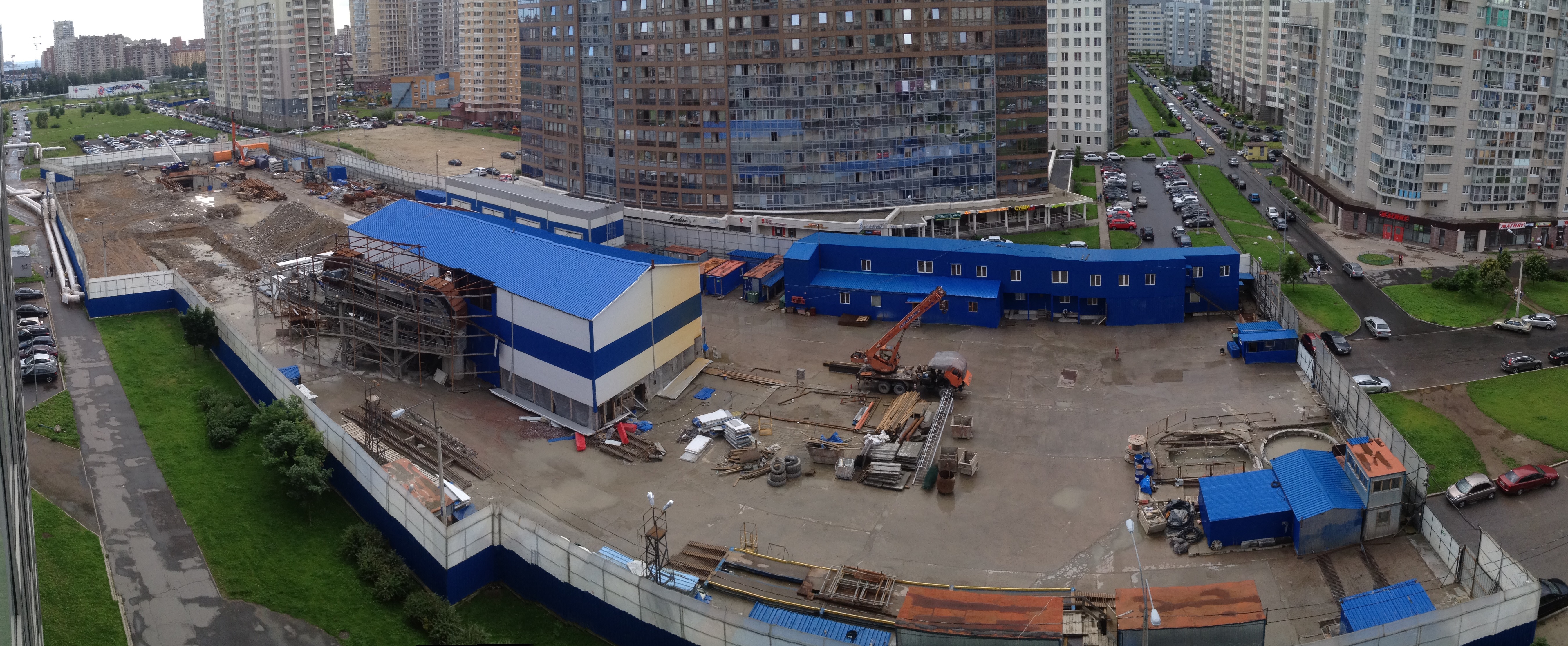

Площадка стартового котлована 6 августа

Интересно что это за хитроумная конструкция пристроена к ангару над котлованом?
Ради интереса нашел фотку от 25 сентября 2016, ее там нет, но зато есть куча других построек.
Вертикальный конвейер. Получил отрицательную репутацию.
Новая проходка, скорее всего, пойдёт уже без него (с выдачей грунта из шахты при помощи грейфера).

Грейфера... Не особо технологичное решение :no: Впрочем мой прогноз - сначала построят в конструкциях "Туристскую" ("Яхтенную"?) и протащат по ней щит, а потом переведут на выдачу породы через станцию (всё как на "Новокрестовской"). Тогда грейфером придётся черпать не такой уж большой кусок тоннеля, да и площадку стартовых котлованов можно будет освобождать не дожидаясь конца строительства.

Тогда придется делать еще где-то демонтажный котлован. И ждать пока построят Туристскую, при том что проходку можно начинать сразу как щит освободится.
Ведь этот вертикальный конвейер большую часть времени при приходке от стартового котлована до Новокрестовской все-же работал. Может за прошедшее после Новокрестовской время у инженеров все-же была возможность в спокойной обстановке, без спешки разобраться в чем же там принципиальная проблема и устранить ее?

По большому счёту грейфер - тот же экскаватор с ковшом. Только перемещает грунт из накопителя в кузов самосвала не по горизонтали, а по вертикали. На скорость проходки практически не влияет, т.к. проходка идёт с перерывами на монтаж обделки, нагнетание и прочие технологические операции.
Когда на 462-й шахте сломался вертикальный конвейер и выдача породы производилась грейфером, скорость проходки в некоторые дни была даже выше, чем сейчас.
